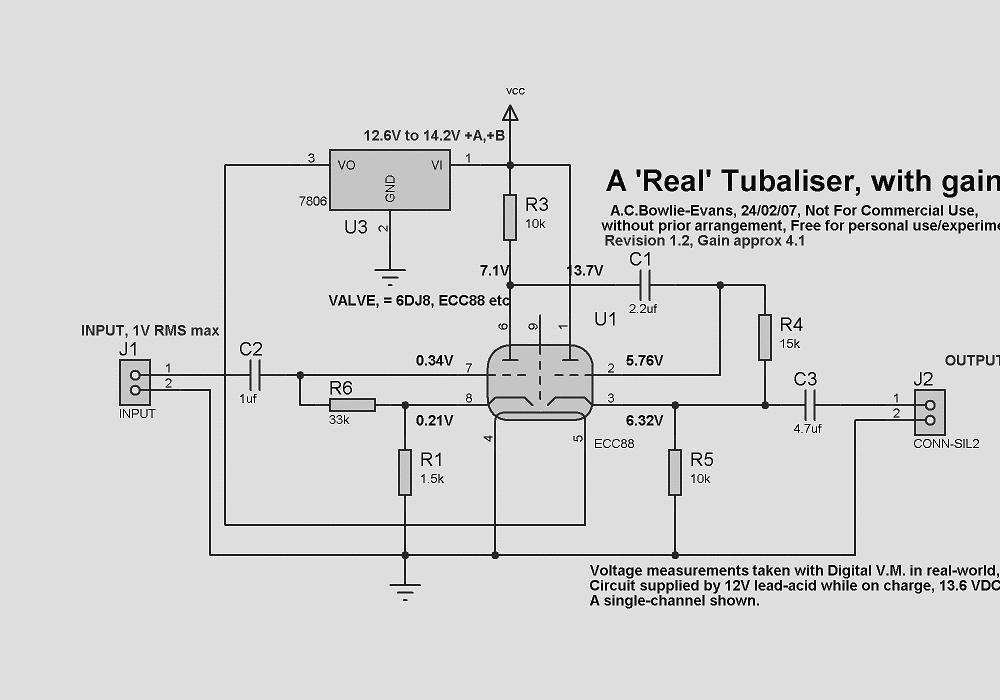

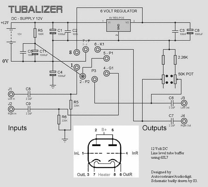

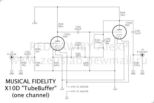

Ti accludo gli schemi di tre buffer adatti ad essere impiegati nel car.
Uno dovrebbe "rassomigliare" al "noto" Tubalizer:
Un altro è una sorta di "Tubaliser" ma con guadagno (circa 4, un po' meno del precario):
L'ultimo infine dovrebbe essere lo stadio d'uscita del Musical Fidelity X10D, che però ha bisogno di 24V, che puoi ottenere da un duplicatore, ed è sempre un buffer:

Forse sto iniziando a capirci qualcosa. Grazie intanto veramente del supporto.
Se mi è chiara la questione, per poter usare il terzo circuito mi serve il famoso survoltore di cui hai postato lo schema precedentemente (che arrivava fino a 30V) mentre per gli altri due non ci sono problemi perchè lavoro direttamente con 12V.
Perfetto, ora per capire quale delle tre configurazioni sia la "migliore" in termini di costi, qualità sonora, compatiblità con le elettroniche "circostanti" l'unica cosa da fare è costruirli tutti e tre, testarli con uno strumento (tipo oscilloscopio?) e vedere a lato pratico come suonano...

ci sono veramente tante cose da vedere e rivedere, in tutti i circuiti, è come un pozzo senza fondo. Il mio problema forse non è nemmeno quale va meglio, ma quale funziona... Spesso mi trovo a chiedermi se quel tal schema è stato messo lì a caso o se può fare al caso mio ed è per questo che sono venuto a chiedere su questa ottima piattaforma.
Ho trovato anche questo, decisamente minimale, ma purtroppo non mi viene detto niente a riguardo di correnti a disposizione in uscita. Se non fossero abbastanza per far "muovere" il pre?
Oppure, sempre a 12V, ho trovato questo:
http://electronics.dantimax.dk/Kits/Preamps_-_poweramps/11317524212.html
ma chissà cosa fa...
