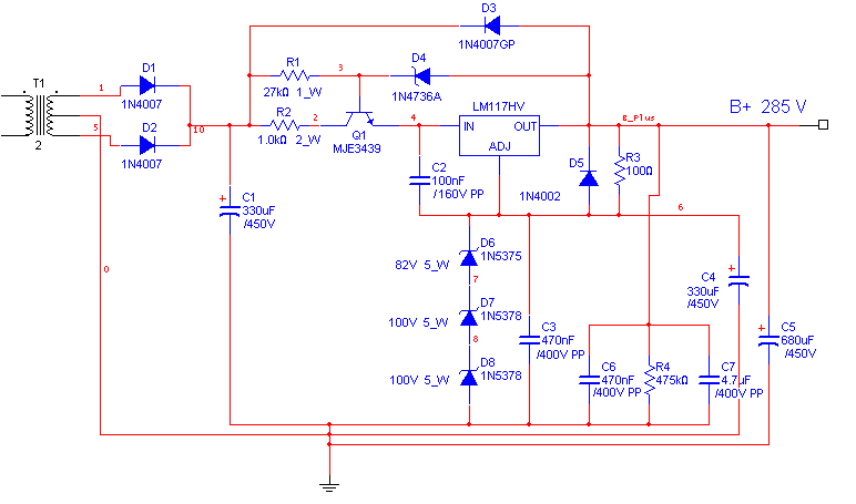

Io uso questo (molto simile) e la B+ sale lentamente.. ha forse a che fare col C di grossa taglia sul pin Adj?
andreaImmagine
Messaggi: 1069
Messaggio da titano »
C4 intendi vero? Mi sa tanto di si...finchè non si carica il condesatore la stringa di zener non si attiva. Probabilmente, nel caso del regolatore stile Maida di Giaime, un condesatore tra il nodo R2/R3/D3 e massa dovrebbe permettere una partenza soft, in quanto la costante RC (R=R3) dovrebbe garantire una accensione lenta del mosfet.
Almeno cosi ad occhio dovrebbe funzionare in maniera simile a quello che succede nei moltiplicatori di capacità.
