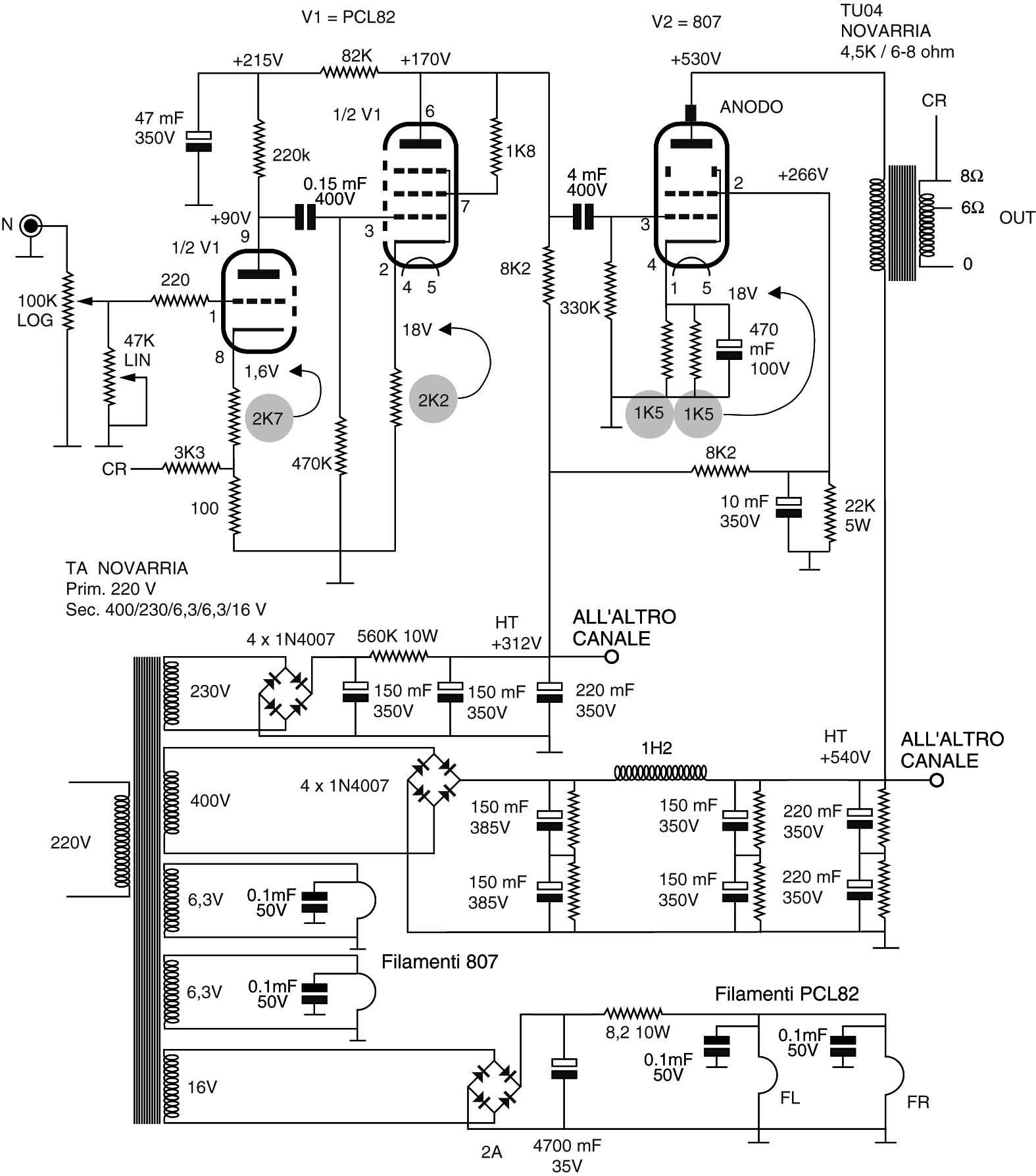

Permetti Filippo? Quello schema è davvero "Fetecchia", come giustamente dici... ci sono parecchie cose che non mi vanno giù

peccato che ...funzioniPermetti Filippo? Quello schema è davvero "Fetecchia", come giustamente dici... ci sono parecchie cose che non mi vanno giù![]()

Originariamente inviato da Giaime - 27/12/2005 : 17:55:01
in realtà è una specie di laboratorio sperimentale su cui sono state provate infinite soluzioni, quella dello schema è l'attuale, al banco ha dato ottimi risultati in banda passante, praticamente flat da 20 a 20K alla faccia dei TU
All'ascolto si possono notare ovviamente differenze al variare del carico sulla PCL, mentre i problemi maggiori sono dovuti al cablaggio non eccezionale che porta un po' di rumore e per questo ho preferito non bypassare i catodi della PCL, anche perchè il guadagno sarebbe anche eccessivo. Ho provato anche la PCL a inseguitore catodico ma non mi è piaciuta granchè...
ho poi un problema su un canale dovuto evidentemente a qualcosa di strano nel cablaggio (che dovrei rifare da capo), perchè invertendo valvole e TU rimane da quella parte, e la cosa mi dà del motorboating in alcune configurazioni, che quindi non posso sperimentare
insomma, un laboratorio aperto, se vuoi divertirti a dare alternative, ferme restando le valvole, posso provare a sperimentare anche quelle

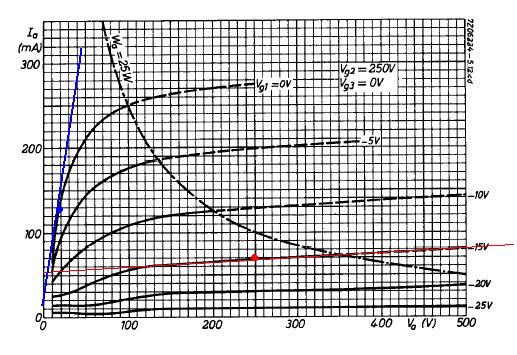

Nel collegamento a triodo per calcolare la resistenza interna del tubo ad un determinato punto di lavoro traccio la tangente alla curva caratteristica.
Dopo di che risco a calcolarmi la Ri....
Ma nel collegamento a pentodo o ultralineare la tangente alla curva caratteristica va a farsi benedire perche finisce sull'asse delle y.
Quindi in questi due casi come faccio a calcolarmi Ri?
grazie e ciao a tutti

Dalla figura sottostante, relativa alle curve anodiche di una EL34:
Si vede la tangente alla curva anodica nel punto di lavoro rosso (utile per amplificare) e nel punto di lavoro blu (sballato).
Considerando il punto di lavoro rosso, a 250V e 70mA, la retta tangente nei due punti estremi (ov e 500V) vale 8 quadretti verticali e cinque quadretti e mezzo, cioè 80-55mA = 25mA.
La resistenza Ri sarà quindi 500V/25mA = 20Kohm
Il datasheet EL34 per un punto di lavoro di 265V e 70mA riporta proprio 20kohm di resistenza anodica.
E' una delle principali differenze tra triodi e pentodi: un triodo finale ha una resistenza anodica di 1-due kohm spesso meno, mentre un pentodo sicuramente più di 10kohm.

Permetti Giaime?Permetti Filippo? Quello schema è davvero "Fetecchia", come giustamente dici... ci sono parecchie cose che non mi vanno giù![]()
A un amico che chiedeva un progetto ragionevolmente semplice ed economico a tubi avendo in casa delle 5933W avevo consigliato la fetecchia. Con mia sorpresa l'amico mi dice che proprio sul forum lo schema era stato sconsigliato. Vedo ora questo post, leggo che secondo te ci sono 'parecchie' cose discutibili ma ne so quanto prima.
Potresti essere così gentile da elencarle in maniera ragionata?
