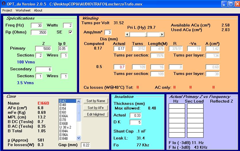

il trasformatore dello scherzo:
rapporto impedenze 5000ohm/6ohm
impedenza primaria sui 40H
tre sezioni 1/2 primario | secondario 1/2 | primario
lamierino EI66B (colonna 22x30mm o <s>35? devo controllare</s>)
potrebbe essere fatto circa così:
PS Misurato: il nucleo è 22x30mm

Grazie "plovati " per la disponibilità !A dire il vero ho tentato anche io una simulazione con lo stesso programma però ottenendo dei dati un pò diversi in quanto ho abbondato con i watt e la sezione del filo mi era venuto un nucleo un pò pesantino....
ma poi mi sono perso nell interpretare le curve della pcl82 per ricavarne la resistenza e data la poca esperienza , per non gettare filo e nucleo nel caso di errori dei calcoli, ho preferito chiedere consiglio, sig.. i trasformatori di uscita sono l' unica nota dolente...alti giù a picco dopo i 9000 Hz
