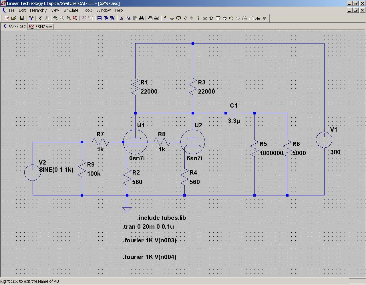

Posso postare lo schema ma dovete darmi il tempo di disegnarlo.
L'alimentatore ha un secondario da 230V 100mA.
L'alimentazione ha il classico filtraggio CLC con induttanza da 10H.
Comunque sull'anodo ho una resistenza da 22K.
Sul catodo resistenza da 560 ohm
La Vam (V anodo-massa e' di 150).
In ogni ramo circola circa 6,5 mA di corrente
Per cui il catodo dovrebbe trovarsi a 3,6V da massa.
Ogni anodo come ogni catodo ha la sua resistenza.
Ogni ingresso ha un grid stopper di 1K
Rispetto allo schema catodo comune+inseguitore catodico suona piu'
trasparente e con piu' tridimensionalita'.
Il catodo comune+ inseguitore catodico non so' perche' ma suonava piatto.Non aveva profondita'.
Appena possibile provo a misurare impedenza di ingresso e uscita.

Tornando al topic.
Questo e' il circuito...
questo e' il grafico della distorsione...

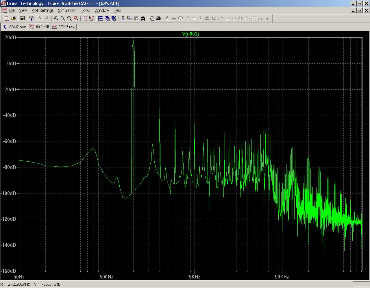

Ltspice mi da una distorsione armonica totale di
Total Harmonic Distortion: 0.288937%
a fronte di una distorsione armonica in ingresso di
Total Harmonic Distortion: 0.137125%
che non dovrebbe esserci ma che al momento non ho ancora
capito come togliere.
Impedenza di uscita 5000 ohm.
