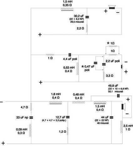

torniamo all'origine... cosa ci vuoi fare con i due woofer???
assodato che li vuoi mettere in parallelo perchè è possibile (ma non sempre) guadagnare 6 dB, le configurazioni che hai a disposizione sono (quasi) innumerevoli
Puoi mettere i due woofer frontali, oppure uno sopra, oppure uno sotto, oppure realizzare un bipolo, oppure un carico isobarico... e ciascuna di queste configurazioni comporterà un diverso approccio al crossover
tanto per fare un esempio, il filtro che allego è relativo a un sistema che monta due 130mm, di cui uno superiore, come vedi non è molto semplice :D
in questo caso il montaggio del secondo woofer su un pannello ortogonale ha comportato l'obbligo di un filtraggio differenziato e addirittura l'adozione di una cella di ritardo selettiva per rifasare le emissioni in zona di incrocio
