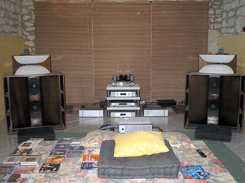

Ciao a tutti!Sono riuscito a farmi costruire le 817 mod.onken da un falegname che costruisce alte jbl elettrovoice ecc da 50 anni,non è stato facile ma ci sono riuscito! non solo ma sono riuscito insieme a lui, a fargli alcune modifica inerenti la tromba,modifiche di rinforzo.Ora sono in attesa di altri 2 515B.Vi faro' sapere i risultati.Riciao :?:

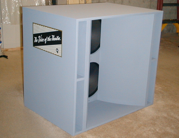

per 817 intendi queste?
complimenti :D
perchè parli di onken? cosa userai per i medio-alti?

Si! La cassa è quella ma modificata non riesco ad inserire la foto! il reflex è diviso in 3 finestre laterali e 3 finestre nella base.Cerco di inviarti la foto.Ciao

dovrebbe essere la jbl 4550 (mi pare) che pure Koizumi (onken) ha realizzato

Bravissimo si è una via di mezzo tra 4550 e 817 secondo me + la 817,la 4550 ha le 2 basi inclinate.Abbiamo fatto una 817 con anche le basi inf.e sup. a tromba ma la preferisco senza.Comunque è ulteriormente mod. Ciao

Mariovalvola scusa se non ti ho risposto completamente ma lo faccio tra un caffe' e l'altro! le trombe che uso sono le altec 803B con le 811B e il fostex T945 se ricordo la sigla, nella prima configurazione-ma preferisco le 311-90 con il fostex t945. Mi piacerebbe provare le iwata ho degli amici che le hanno fatte fare in legno ma purtroppo siamo lontani,vedremo + avanti,

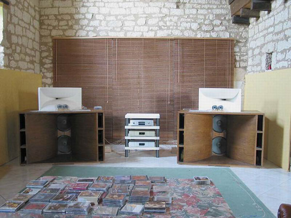

Ciao a tutti!!! ho installato le mie 817 in ambiente e devo dire che ne sono molto soddisfatto secondo me sono delle casse eccezzionali. Ho avuto dei problemi nella scelta dei tagli di crossover e x le varie attenuazioni ma alla fine ci sono arrivato.Ho fatto ascoltare l'impianto a diversi amici x avere il loro parere e ne sono rimasti esterefatti. Mi piacerebbe provare l'impianto con la clio,o un amico ingegnere nonche' appassionato che la possiede.Vi faro' sapere i risultati Non appena sono in grado mi piacerebbe inserire le foto dell'impianto,se ci riesco!!! grazie
