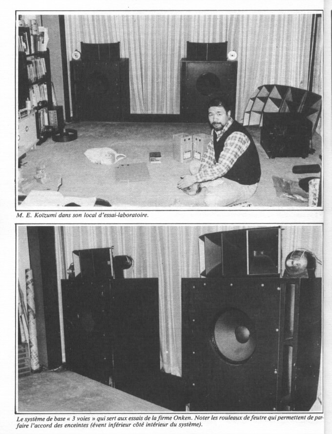

Mi avete fatto venire in mente che avevo visto qualcosa in francese sull'Onken nella mia libreria e quindi sono andato a spulciare lo scaffale de La Revue Du Son, dopo circa un'ora ho ritrovato l'articolo: "Les haut-parleur Onken" di Jean Hiraga, RDS n°275 marzo 1976. Ci sono foto del sig.Koizumi che assembla il suo driver OS500MT, spaccato dello stesso, vista della tromba lignea. e delle membrane, Koizumi con Mr. Cooke della Kef e in camera anecoica mentre misura un suo Onken
Inoltre, una breve spiegazione del funzionamento del carico, con un paio di modelli equivalenti che andrebbero decrittati per via della mancanza di indicazione delle funzioni, però la descrizione è curiosa: viene chiamato "filtro passa basso smorzato", e ci sono dei grafici di risposta in frequenza da cui magari si capisce qualcosa... :p

In effetti guardando le foto del Koizumi ... si vede proprio un armadio a 3 ante alle sue spalle ... con quelle dimensioni uno quasi quasi si fa un trombone alla VOT ...
