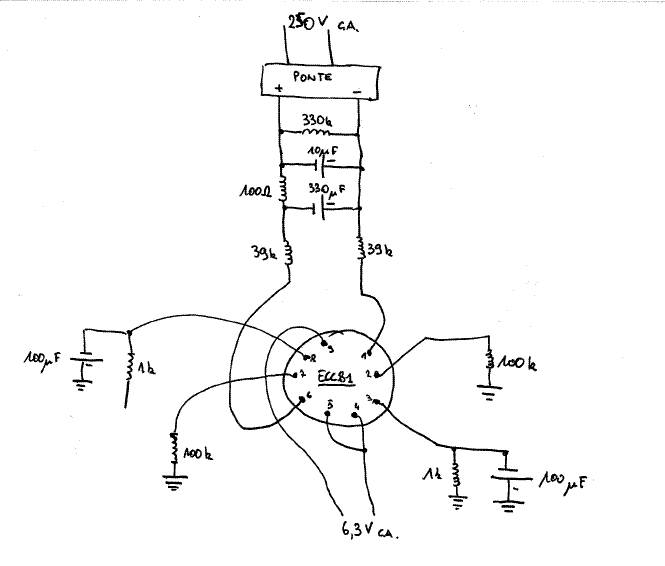

Mauro, scusa ma stiamo capendo poco di come hai connesso questo povero tubo. Che significa anodo + e anodo -? L'anodo è un solo terminale e corrisponde al pin 1 per laprima sezione e al 6 per la seconda sezione (la ECC81 è un triodo doppio, vale a dire ha due triodi nello stesso contenitore).
Postresti fare di tua mano un disegno delle connessioni che hai fatto? Non uno schema ma un disegno meccanico riportante i fili così come li hai connessi.
mauro.schmid
Messaggi: 19
Iscritto il: 22 ott 2006, 16:52
Messaggio da mauro.schmid »
Ciao Piergiorgio,
Mi rendo conto di non esprimermi molto bene... :oops:
ecco dunque di mio pugno un disegno chiarificatore di come ho collegato i componenti tra loro (la vista dello zoccoletto è da sotto):
misurando le varie tensioni ho questi risultati:
- le tensioni dei filamenti sono sui 5.9-6.0V CA
- le tensioni all'anodo di ciascun triodo sono assai differenti tra di loro, ciascuna misurata rispetto a massa: una (mi pare quella collegata con il polo + del ponte di rettificazione) è pari a 15V, l'altra è sui 330V
ciao a tutti
hal9000
Messaggi: 10
Iscritto il: 10 nov 2006, 17:56
Messaggio da hal9000 »
hai collegato la massa dell'alimentazione al secondo anodo.
Cosi' dovrebbe andare meglio
grazie mille Alessandro, finalmente dovrei riuscire ad alimentare correttamente il "povero tubo".... 8)

scusa ma non capisco una cosa: come mai sei alla ricerca di questi agognati 250V??
il venditore della valvola mi aveva detto che avrebbero dovuto esserci 250V all'anodo, quindi ingenuamente ho pensato che in assenza di segnale alla griglia avrei dovuto cercare di ottenere tale tensione.
Il solo fatto che tu abbia posto questa domanda mi fa riflettere ...

Mi aspetto quindi che un segnale venga sfasato e che vengano filtrate le frequenze più basse, dal momento che variazioni di velocità elevata (da una certa frequenza in su) non lasciando materialmente il tempo al condensatore di reagire.
Tralascia per il momento il secondo condensatore e concentrati solo sul
primo (quello da 100uF)
OK, ci sei quasi.... ma NON hai specificato se quel condensatore lascia
passare le basse frequenze bloccando quelle alte oppure se blocca le
basse frequenze lasciando passare quelle alte.
Suggerimento: il condensatore e' IN PARALLELO al segnale d' uscita......
Subito dopo questa risposta, rispondi a quest' altra:
qual'e' la frequenza di taglio di tale filtro?
Suggerimento: per il calcolo hai bisogno di conoscere la resistenza e la
capacita', la capacita' la conosci gia', per quanto riguarda la resistenza,
e' formata da varie resistenze in serie e parallelo, vai a rileggerti il link
che ti ha suggerito Piergiorgio.
EDIT: ora che sai cosa lascia passare e cosa taglia questo condensatore
ed ora che sai anche qual'e' la frequenza di taglio, rispondi a quest'
altra domanda: COSA FA QUEL CONDENSATORE????

la formula per la frequenza di taglio dovrebbe essere fc = 1/(2*#8719;*R*C), e si tratta di un filtro passa-basso.
Il valore di C è semplice, sono 100uF, per il valore di R invece non riesco a capire quali sono le informazioni che mi servono. La formula dovrebbe essere R=RL+RA/Ra, dove Ra è la resistenza interna della valvola (nel mio caso dovrebbero essere qualcosina meno di 11kOhm).
Le altre due resistenze non le so identificare... :( e non mi sento di tirare a caso.
Mi date qualche altro spunto per favore?
