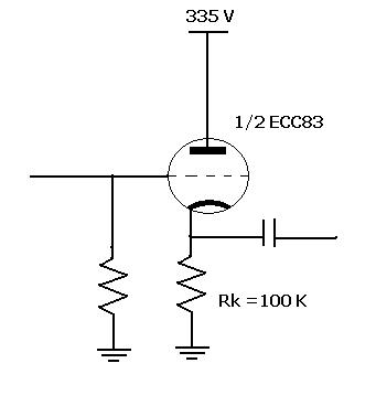

tempo fa ho trovato uno schema di amplificatore munito di una rete per la regolazione dei toni. Subito a monte di questa rete si trova mezza ECC83 montata con anodo a massa (e quindi uscita sul catodo) con una resistenza di catodo di 100 K. Nello schema dicono che la tensione di placca è 335 V (ma non danno la corrente statica). Ho provato a disegnare il punto di lavoro e, stranamente, mi risulta che si trova in una zona corrispondente ad una Vg minore di -4 V cioè la curva caratteristica è molto schiacciata sull'asse delle ascisse! Ho sbagliato qualcosa? in quella zona come fa ad essere lineare?
Ho fatto un semplice disegno che vi allego.
