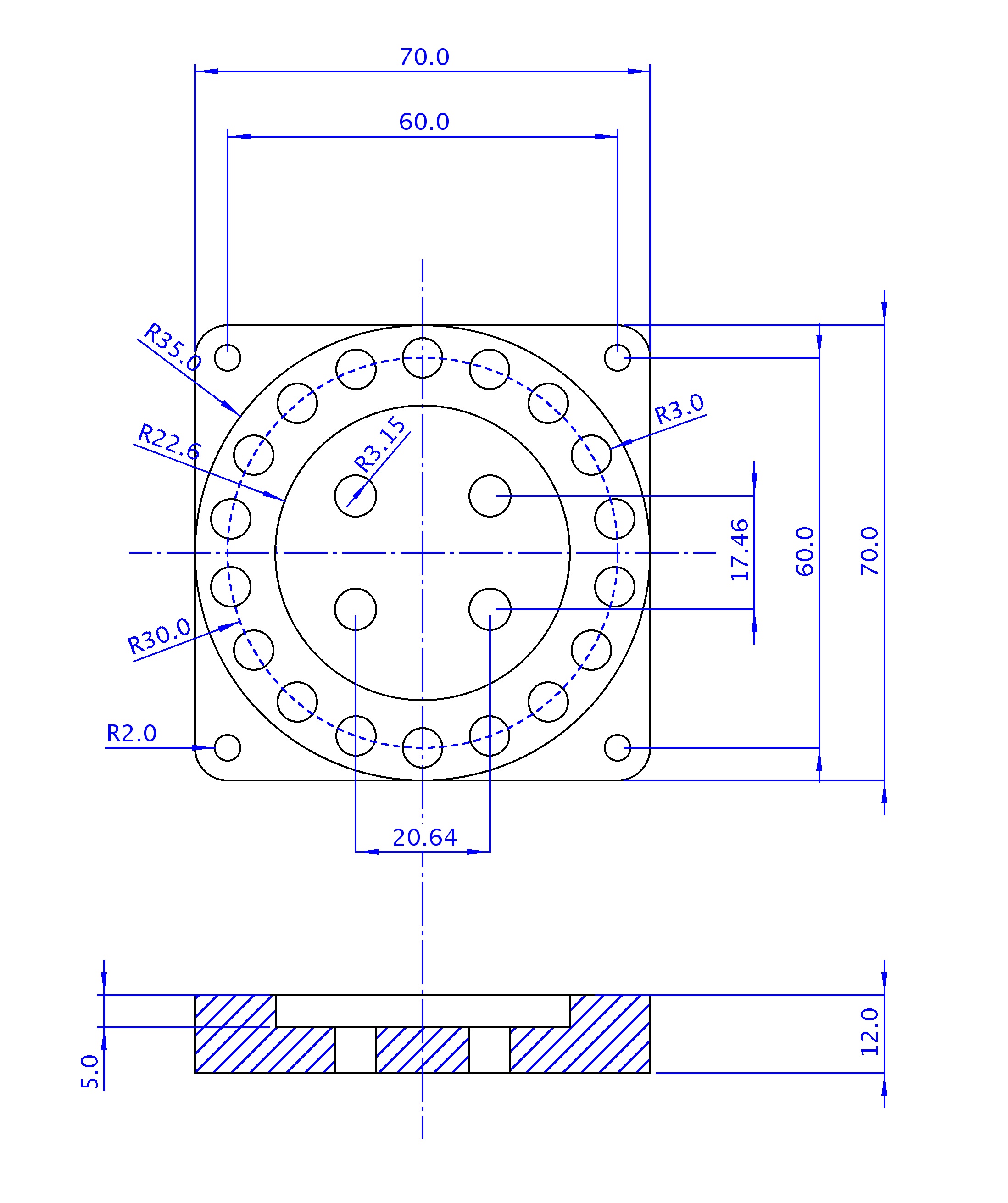

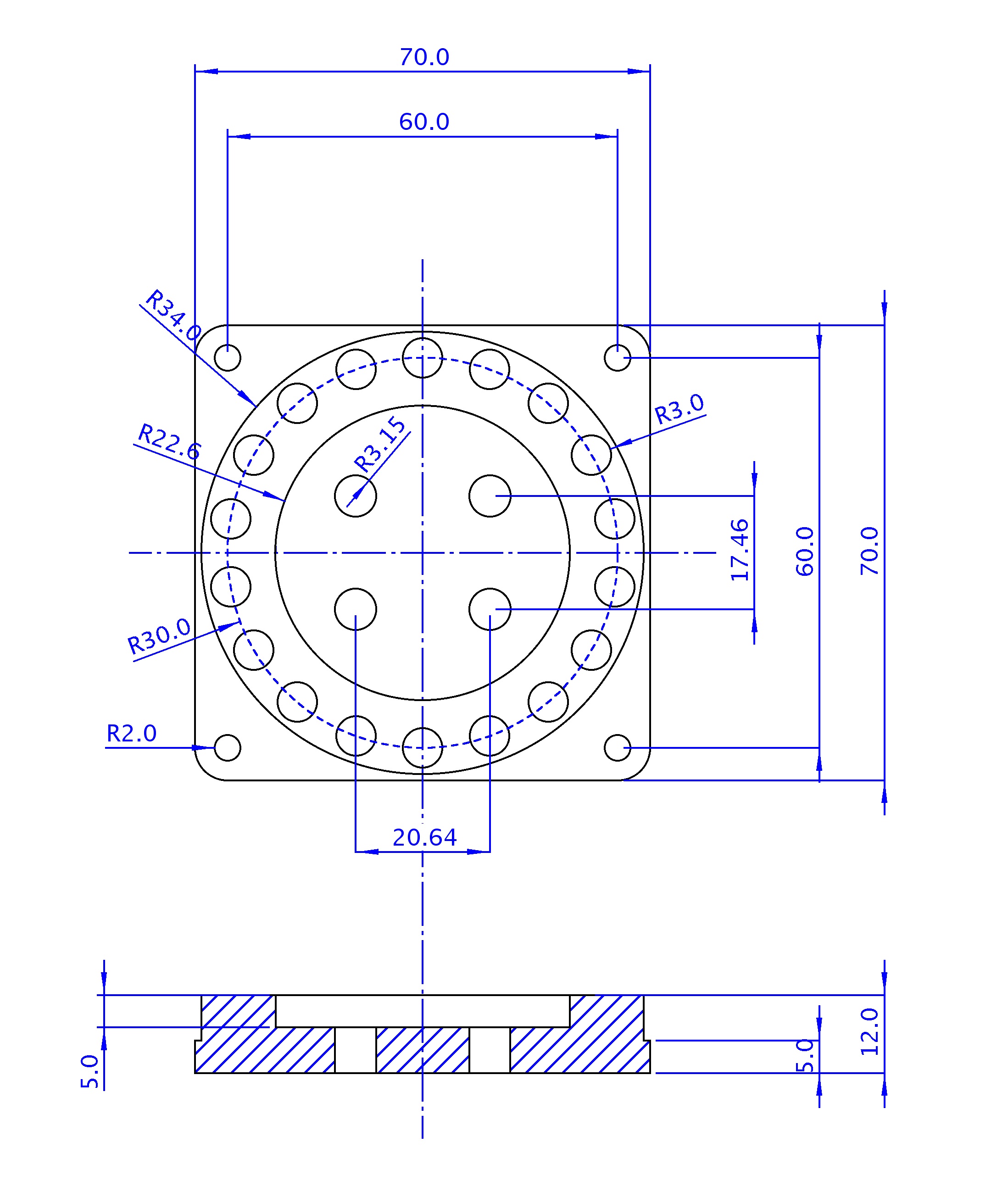

Ecco una prima idea per la 304TL. I piedini sporgerebbero di 4-5 mm al di fuori dello zoccolo in basso e sarebbero bloccati da un cilindro di alluminio od altro materiale conduttivo con perno filettato che avvitato spingerebbe sul piedino stesso. Avete presente le prolunghe degli alberini volume od i pomelli? Al cilindro andrebbe collegato anche i cavi dei filamenti. Il cilindro dovrebbe vincolare in questo modo verticalmente la valvola stessa. La base della valvola dovrebbe essere vincolata tra le spalle dello zoccolo di misura più largo. Ho messo anche dei fori di ventilazione.
Le dimensioni sono troncate al primo decimale perchè non so usare bene questo CAD

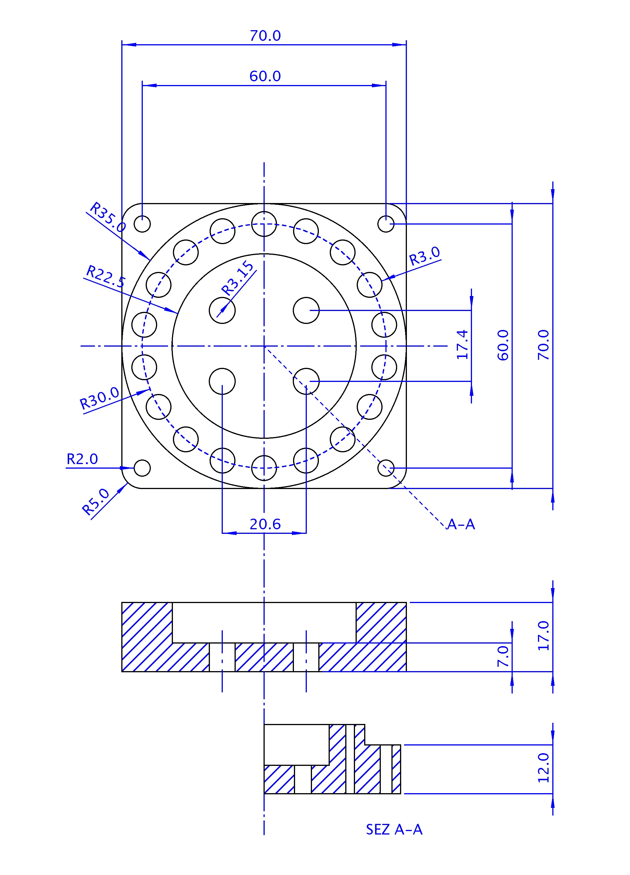

Ecco il dwg aggiornato

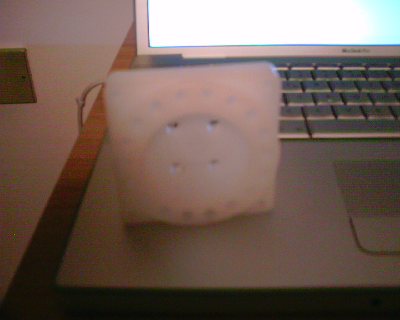

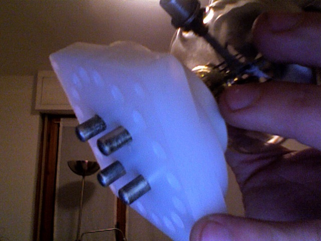

Ed ecco il primo prototipo. Sempre per la 304TL.
Al tatto mi sembra rigido come la ceramica infatti si tratta di teflon caricato. Non credo che si possa scegliere di usare teflon non caricato.
Sto studiando un morsetto adatto e comodo per agguantare i piedini da sotto e bloccare la valvola, che cmq dovrebbe entrare con leggera interferenza nello zoccolo per 5mm.
Ho trovato anche una fonte economica per il teflon in germania e come materiale si spenderebbe un 5 euro a zoccolo. Si tratta di barre da 1mt da cui verrebbero fuori 60 zoccoli circa. Questo prototipo è stato fatto abusivemente. Se va bene (non ho qui le 304TL) e se il sistema di ancoraggio funzia raccolgo le adesioni e cerco un officina con fresa che possa farci il lavoro. Sempre che qualcuno di voi non abbia una fresa CNC.
Naturalmente disegno e faccio prototipare anche lo zoccolo UX4 per le piccole 300B, 2A3 etc etc ...
ENJOY!
PS Che palle che non posso provarlo subito!

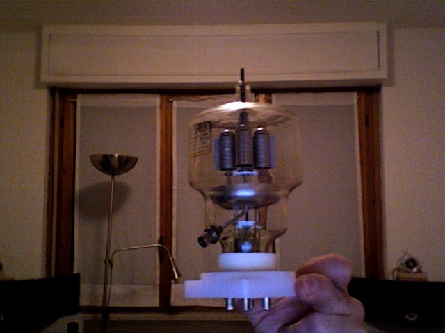

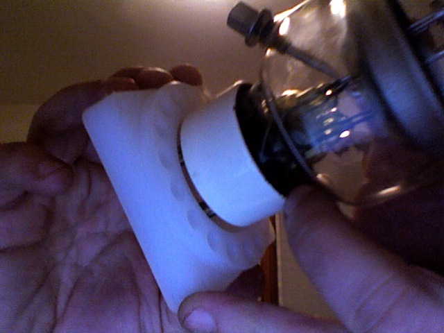

Ecco una bella signora di 50 anni nel suo zoccolo.
L'idea è che lo spallamento contenga la base della valvola contribuendo a tenerla in posizione e magari a smorzare le vibrazioni. Tipicamente le valvole sono inserite nello zoccolo ma solo appoggiate. Tranne i vecchi jumbo johnson.
I pin saranno poi agguantati da terminali che sto ancora disegnando ma cmq molto banali. Uno spallamento del terminale appoggiandosi sulla base inferiore dello zoccolo bloccherà verticalmente la valvola.

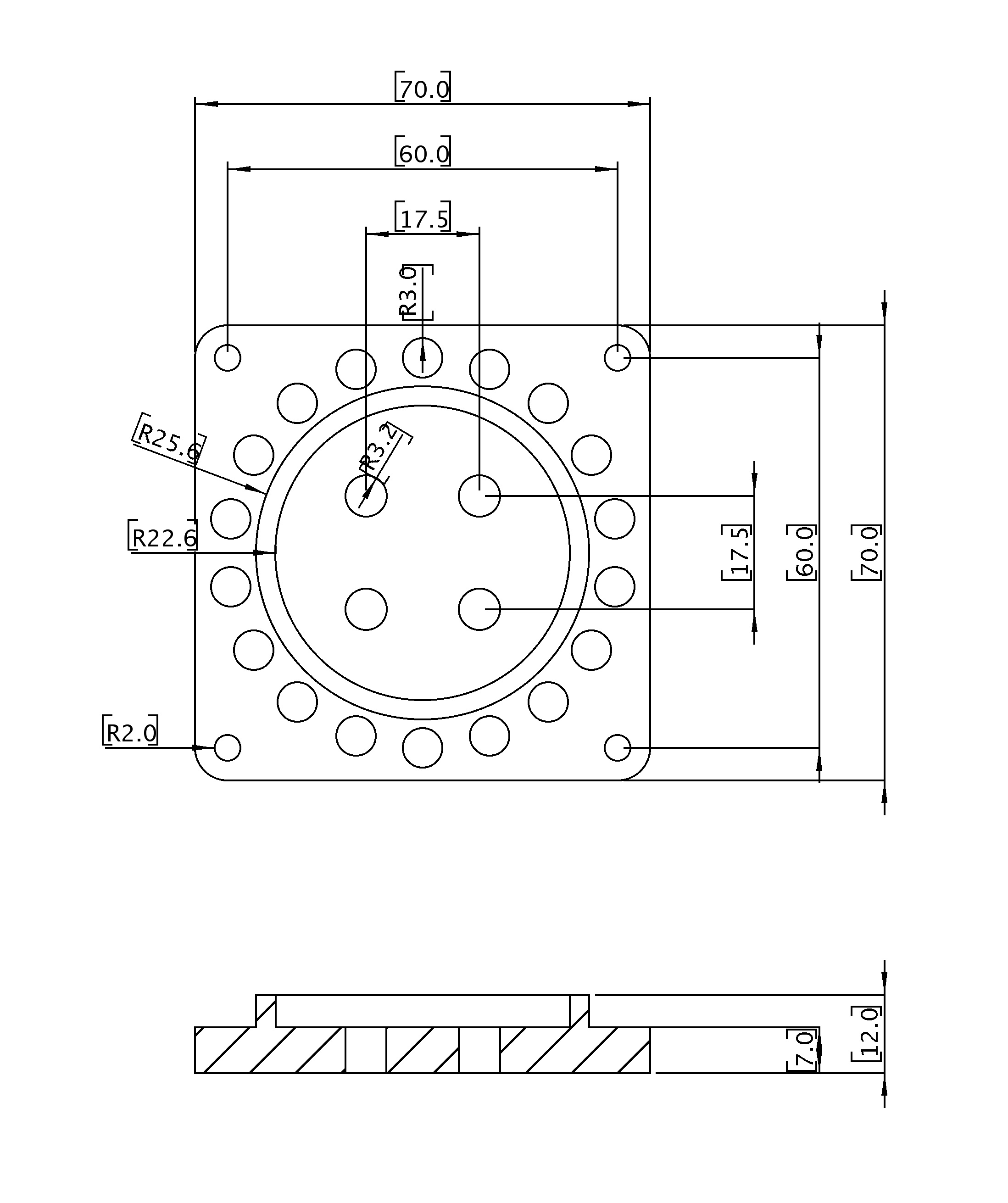

Ed ecco i fori per la ventilazione.
Commenti?
