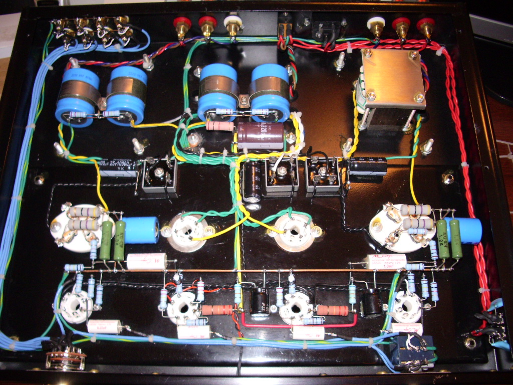

Riallacciandomi ad un altro 3D, vorrei fare chiarezza su questo amplificatore,o meglio su un qualcosa per me di insolito....

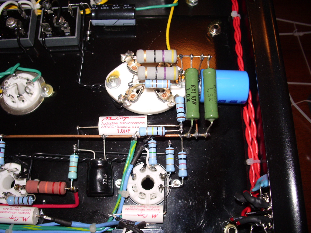

Aprendolo mi sono accorto che su un pin della 300B ci sono due resistenze in serie (sul pin 4 , filamento), cosa che sull' altra non c'è.
Ovvio che la cosa non mi torna,ma credo che non torni anche a Voi.....
precisamente
perchè ?????
grazie a tutti e ciao da
JOE
Ciao da JOE
I filamenti non sono i fili neri che si vedono nelle foto, attorcigliati finemente, che quasi si confondono con lo sfondo? Non mi pare che in nessuno dei due casi ci sia niente in serie.

Si esattamente, i fili neri avvolti sono i filamenti,e come puoi vedere la resistenza azzurra in parallelo su quella grigia, nell' altro zoccolo non c'è ( ho cannato dicendo serie... :x e comunque vado a guardarmi i valori...)

le resistenze dei filamenti "grigie" sono da 47 ohm.
quella in parallelo è invece da 390 ohm....

Ho capito... Comunque la mia impressione a pelle è che piuttosto che mettere una resistenza in più se ne sia dimenticata una dall'altra parte. A guardare il tutto non mi sembra che dietro ci sia uno schema che richieda finezze del tipo metto una resistenza qui e di là invece no... IMHO almeno.

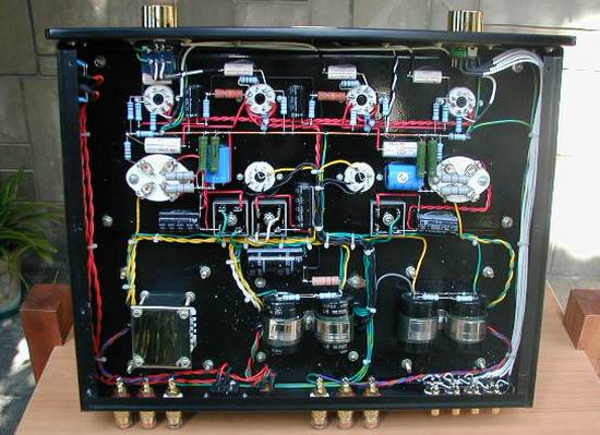

Audiocostruzioni ha publicato una "recensione" e nella foto dell' interno, si può vedere che su entrambe le zoccolature delle 300B manca questa resistenza....
mi chiedo:
sarà stata messa li per un qualche tipo di bilanciamento tra le finali ??? o che altro ????
bhooo !!! non so che pensare....

normalmente li al posto delle due resistenze da 47 ohm 2w
puo prendere posto anche un trimmer da 100 ohm di potenza per eliminare il rumore di fondo nel tuo caso è situata una resistenza da 390 ohm in parallelo alla 47 per via di qualche tolleranza in gioco.

in poche parole,è un trimmer "fisso" settato apposta per quelle finali...
se è così , sicuramente è una sclta per risparmiare sul potenziometro..........

Se vuoi montare un potenziometro, occhio che i trimmer e i potenziometri al carbone non bastano, ci vuole uno a filo, da almeno 1W.

Che però verrà vanificata non appena dovrai cambiare le valvole (o anche dal semplice scambio tra di loro). Mi sembra una cosa fatta un po' in emergenza (per motivi che ignoro: forse il filamento tende ad essere più attivo da un lato che dall'altro... bho!)
