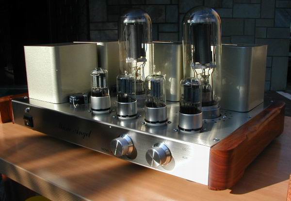

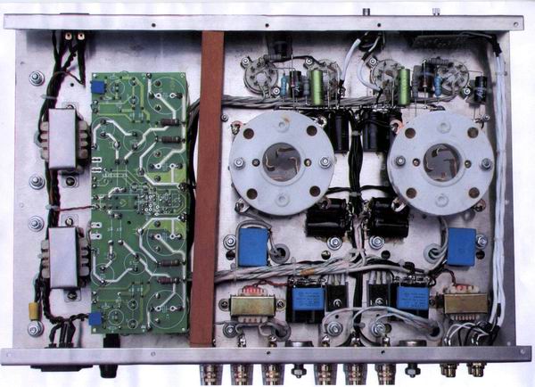

Come hanno fatto a farci stare tutto la dentro? Pochi cap di filtro oppure avranno SS e regolazione nella PSU?? Esteticamente non sembrano male ... fanno pure un SE con la 805 (GLUB) a 400 e rotti euro. Certo hai preso proprio uno con valvole unj pò sconosciute.
Non costa niente comprare in cina porca sozza! Con 400 euro da noi ti vendono un trafo di uscita per la 805.

Qualche dubbio che la potenza dichiarata di 12W non sia da leggere come 1,2W. Comunque io lo prenderei per farci poi il Tuttuno in versione definitiva. Ti trovi già fatta la parte più lunga e costosa e paghi un prezzo minore dei soli componenti sciolti.Ragazzi,

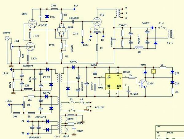

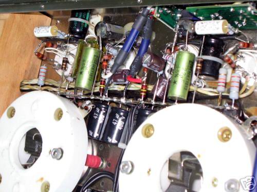

Ciao...quello in questione e il MUSIC ANGEL...
e' un BUON prodotto ..ma ATTENZIONE ATTENZIONE..ha un ronzio di fondo piuttosto noisoso.
Questo e' dato dal fatto che (in quiesto specifico caso) le finali vengono alimentate in alternata e non in continua ..inoltre non ci sono regolazioni dell'uhm.
TE LO DICO xche' li ho avuti sotto mano ,provati e "visitati".
I MUSIC ANGEL non vanno male in generale ,ma sono ,ytra i cinesi ,quelli piu' economici ...se vuoi un buon prodotto cinese senza problemi di sorta ..comincia dai ming-da in su.
Se poi ..vuoi ,metterci le mani tu per "risistemare "un po' tutta la faccenda ..direi che puoi prenderlo..

MA sicuramente ..non ho detto che siano i migliori...ma indubbiamente il minimo per cominciare senza GROSSI problemi (tipo ronzii e varie)
Io ho l'845..e devi dire che ho dovuto cambiarci diverse cosine dentro per renderlo a livello alto ..ma la base e' gia' buona..inoltre..anche se l'eltrronica non si giudica ne' a peso ne' a quantita'..posso dirti che (se hai avuto modo di confrontarli) anche a occhio nei music angel c'e una buona manciata di componenti in meno....
