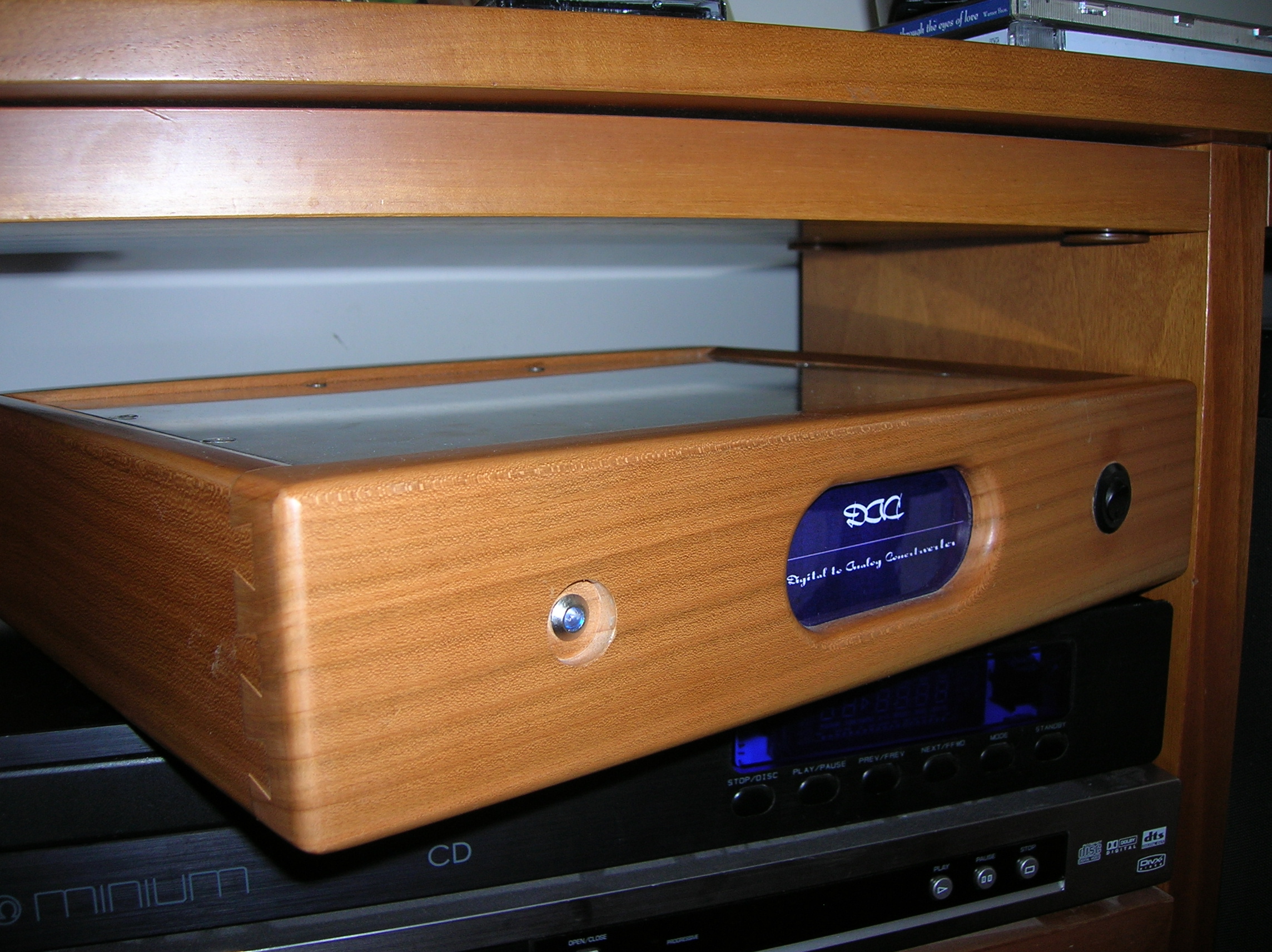

Posso solo farti vedere alcune idee:
Per i case del My_Ref e di un SE300B voglio utilizzare dei telai in ciliegio e in noce con incastri a coda di rondine (l'anno scorso ho comprato una meravilgiosa macchina per farle, negli USA) e probabilmente finestrine con display retroilluminati. Per avere un idea guarda il mio attuale DAC, anche se purtroppo nella foto non si vedono bene l'illuminazione:
http://www.paolopoli.it/Temp/DSCf0014.jpg
http://www.paolopoli.it/Temp/DSCN0715.jpg

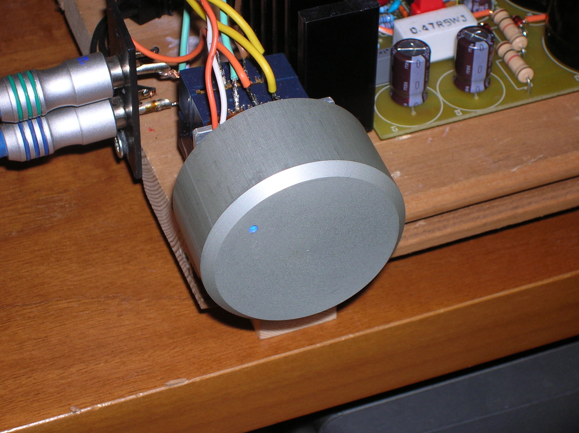

Per i pomelli del selettore ingressi e volume ho fatto tagliare da un amico delle barre di alluminio da 40 e da 50 mm (ne ho fatti fare una decina), poi ho forato e filettato per il grano di fissaggio e ho fatto un foro passante, 2mm sull'esterno e 5 all'interno per inserire i led nel pomello (idea rubata ad Electrocompanient, vecchio stile).
http://www.paolopoli.it/Temp/DSCN0719.jpg (riconosci il pot?)
anche in questo caso il led non si vede bene in foto, ma dal vivo l'effetto è molto intrigante
Conto di usare un pomello da 50 al centro per il volume e uno da 40 a sinistra per il selettore, sulla destra penso di fare un piccolo display stondato (circa 20*60mm) retroillominato su acetato stampato colorato.

Paolo sei un vero mago della falegnameria.
L'unica critica che ti si può fare, ma giusto per invidia
è che l'incastro a coda di rondine non si usa più perchè nons i unsa più la colla caravella, di ossa e tessuto connettivo.
La quale non era elastica, e quindi il corretto assemblaggio richiedeva l'incastro, per essere duraturo.
oggi le viniliche hanno risolto la questione, per cui non temendo troppo shock termico e urto, rednono superfluo realizzare l'incastro..
Che cmq, cavolo è BELLISSIMO..complimentissimi.

Scusate, mi è scappato due volte lo stesso il link, quello corretto del pomello è
L'unica critica che ti si può fare, ma giusto per invidia))
Una volta, costruire un cassetto senza usare nè colla nè chiodi ( e quindi solo con le code di rondine) era la prova per gli apprendisti di bottega che volevano diventare falegnami. E ho l'impressione che queste cose il bravissimo Paolo le conosca e le apprezzi.
Ed io che mi credevo un fenomeno per aver intarsiato il nome sul frontale del mio pre...![]()
Complimenti, Paolo.
