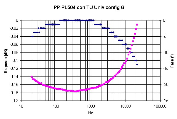

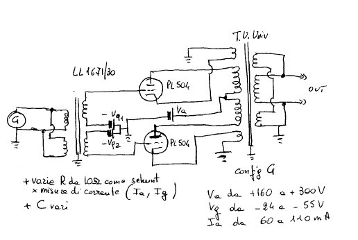

Ho fatto alcune prove con il TU Universale in configurazione G.
In pratica un PP di PL504 con il TUU usato in configurazione G, ovvero con i due avvolgimenti esterni del primario inseriti fra catodo e massa.
Come si vede nel grafico successivo, la CR locale fa il suo lavoro estendendo la banda passante fino ad avere i 22000 Hz a -0,12 dB ed i 20 Hz a -0,04 dB ( a 1mW di potenza, ma non cambia di molto a 2W).
La Rout scende a 0,7-1 ohm in funzione del punto di lavoro ( a 400 Hz), la distorsione è dura da distinguere da quella del mio generatore.
Lo sfasatore in ingresso è un TI Lundhal, per il momento. Il segnale prodotto dal generatore o dalla scheda audio è applicato direttamente al primario di questo TI.
Nulla di strano in tutto quanto, il TUU fa il suo onestissimo lavoro, idem le vecchie finali di riga TV.
Quello che non capisco, è la risposta in fase che parte da -17° a 20 Hz, scende a -21° a centro banda e risale verso 0° a 22Khz.
Ha un senso questo andamento? Cosa vuol dire.
So ben poco di fase, di poli e di CR, capisco solo che la fase sia influenzata dalla risonanza del TU verso i 40 Khz e che forse il trasformatore in ingresso ci mette qualche cosa di suo
Mi aiutate a capire che significato ha la specifica curva della fase e quali indicazioni può fornire?
PS: la fase è quella fucsia

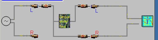

Mi spieghi come hai fatto la misura?
Thanks.
Con il modulo ''Sweep" di AudioTester 2.0
In pratica il sw utilizza uno solo dei canali di uscita della scheda audio, es. il destro.
Il segnale in uscita viene splittato in due rami ( connettore a Y). Uno dei due rami della Y entra nell' ampli. L' uscita dall' ampli va ad uno degli ingressi della scheda audio (esempio il destro), mentre sul sinistro arriva il segnale proveniente dal secondo ramo del connettore ad Y.
Il software gestisce la rampa in frequenza dell' oscillatore e l' acquisizione sui due canali in ingresso, uno dei quali (quello che NON passa attraverso l' ampli) è usato come riferimento per l' altro ( in questo modo non si somma la risposta propria della scheda audio, che per altro è lineare entro le necessità).
Se al posto dell' ampli metto una resistenza o un pezzo di filo, si ottiene una retta orizzontale. Ho provato con un pezzo di filo e la fase è zero e la risposta ovviamente è lineare.
Spero di essere stato chiaro 8)
Un' immagine è meglio di 100 parole
Lo schema sarebbe il seguente.

Uhm... a me sembra piuttosto normale Mauro, in fondo in corrispondenza dei due "filtri" applicati al segnale (il passalto legato all'induttanza primaria del TU, e il passalto dovuto all'induttanza dispersa) hai un andamento della fase in rotazione, ossia sta girando. Sul valore "assoluto" della fase, ossia quei tuoi -20° di media, non ci metterei la mano sul fuoco, e sospetterei un po' il sistema di misura tramite PC... ma sinceramente altro non so dirti.
Penso che tu volessi sapere qualcosa sulla fase "assoluta", non sulle prevedibilissime rotazioni a seguito delle transizioni dei filtri... :oops:

Nell' andamento che ho allegato mi hanno stupito due cose; non 'stupito' perche avevo calcolato un andamento diverso (non ne sarei capace) ma perchè a sensazione ( e solo a sensazione) mi sarei atteso una cosa diversa.
1) a centro banda mi sarei aspettato di vedere fase zero e non -20°
2) a fronte di una risposta a 22Khz di -0,15 dB ( -0,15 a 22KHz, non 1,5) mi sarei aspettato una variazione di fase molto piu' lenta. La larghezza di banda non è naturale ma merito della CR locali, quindi potrei dedurre che la CR non agisce sulla fase? Giaime, continua le lezioni
Comunque quello che mi sorprende di piu' è i -20° a 1KHz. Proverò con LTSpice a fare un poco di simulazioni e vedere se è normale dopo due trasformatori (di cui il secondo incluso nella CR locale).
Sulla 'veridicità delle misure' posso dire che la risposta in frequenza a 10-20-25Khz (poichè mi ero stupito dei risultati ottenuti con la scheda audio) l'ho subito verificata con strumenti tradizionali di sufficiente qualità ad un paio di W di livello; minimizzando gli errori di parallasse e calibrando con molta pazienza i livelli in ingresso, ho ottenuto numeri del tutto confrontabili con quelli della scheda audio.

Originally posted by MBaudino - 06/12/2006 :  23:23:23
Mauro,
posso soltanto dirti che i tuoi sospetti sono abbastanza fondati.
Un sistema passa-banda, come è di fatto quello sotto test, deve avere una caratteristica di trasferimento di fase che, alle basse frequenze presenta un anticipo di fase dell'uscita (fase positiva), alle alte frequenze un ritardo (fase negativa) ed in un punto all' interno della banda passante deve attraversare lo zero.
A meno che non ci siano "vistose" risonanze appena sopra alla banda di misura, che in ogni caso, comunque, non spiegherebbero l'andamento strano.
Il mio consiglio è di cercare di capire bene cosa sta misurando il set-up,
sicuramente l'oscilloscopio in doppia traccia o in XY ti darà una informazione più affidabile.
Davide

Sul libro ho visto i vari esempi di andamento della fase e tutti, ma proprio tutti, passano per lo zero a centro banda. Probabilmente il sw ha preso una cantonata. Se è così, il casino che ho fatto in questo 3d dimostra che l' ignoranza genera mostri. Comunque provo con l' oscilloscopio
MEA CULPA
Con l' oscilloscopio è tutto OK.
L' uscita anticipa di pochi gradi alle basse e posticipa di 20° circa alle alte.
Rifatte le misure con il sw, ottengo per la fase ogni tanto zero in centro banda, ogni tanto -14° ogni tanto -20° (sempre circa)
