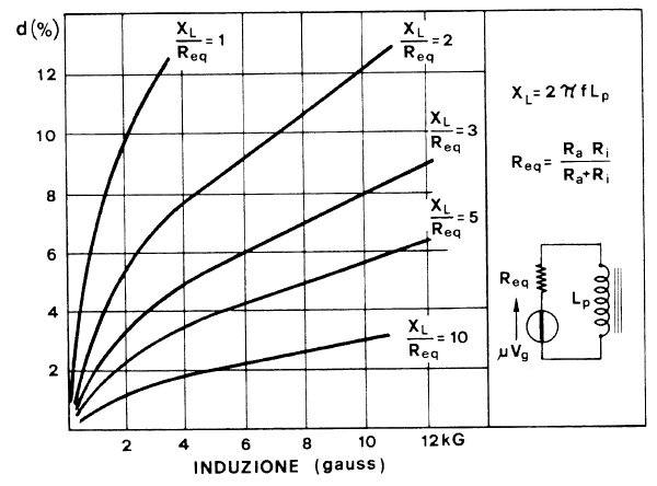

La distorsione dovrebbe essere sostanzialmente ANCHE funzione (non lineare) del rapporto fra omega L e la resistenza di uscita del generatore (triodo). Il chè riporta in pratica a definire una distorsione che dipende dall' induzione B.
Alla fin fine credo che esistano (per ogni tipo di lamierino) dei grafici già fatti che legano la distorsione a B in funzione del rapporto omega L diviso resistenza del generatore. Lo sbilanciamento in dc (variando B) dovrebbe aggiungere un ulteriore colpo alla crescita della distorsione ( o vedendola in altro modo) alla riduzione dell' induttanza primaria.

Chiedi al tuo fornitore di lamierini se ha il grafico %dist/B (a varie omegaL) per M6 GO ??????
PS: mi riferisco a questo, fatto da Moir nel 60 (su A.E.), ripresentato da Callegari CHF 30. Presumo che per gli EI M6 GO ed i C la situazione sia migliore.
