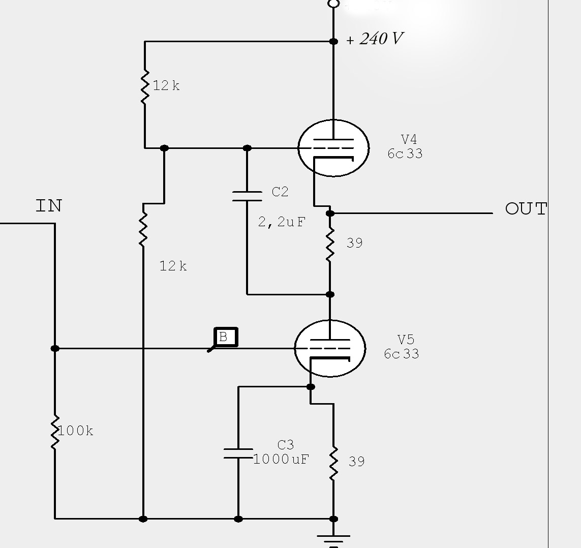

Ciao ragazzi visto che tra voi sicuramente c'è qualcuno che sappia usare i programmi che simulano i circuiti (microcap), sapreste calcolarmi la resistenza d'uscita di questo stadio? Il circuito è un totempole con la polarizzazione di griglia della valvola alta fissa. Le valvole sono delle 6C33CB, ottime per um OTL.

non serve spice, basta applicare la formula riportata qui:
http://www.audiofaidate.org/articoli/SRPP_paper.pdf
