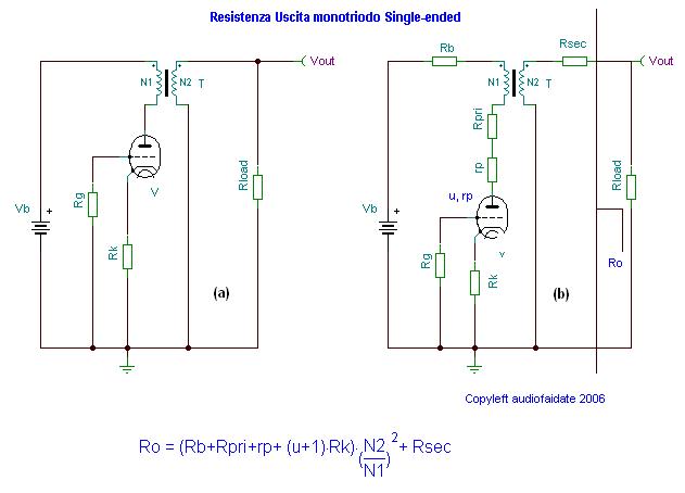

Buon giorno a tutti,
Vorrei capire quali sono le resistenze, nel circuito di un S.E., che partecipano alla determinazione della resistenza di uscita dell'ampli. Oltre a quelle dell'alimentazione, entrano, forse, in gioco anche la R della polarizzazione catodica, la resistenza anodica, la R del grid stopper, quella interna della valvola? Come si calcola, insomma la resistenza di uscita?
Trucchetti per tenerla bassa, esclusa la nfb di qualunque tipo?
Ringrazio in anticipo.
Giovanni.

- Messaggi: 8116
- Been thanked: 65 times
Con riferimento allo schema sopra, (a) sia il circuito tipico di un monotriodo Single Ended con resistenza di catodo non bypassata e (b) il suo circuito equivalente dinamico per piccoli segnali, dove si sono esplicitate le componenti resistive a centro banda (si trascurano capacità di griglia e griglia placca efficaci a frequenze più alte e i condensatori di alimentazione e bypass essendo dei corto circuiti a centro banda).
L'espressione per la resistenza di uscita è riportata nel disegno. Nel caso in cui Rk sia bypassata, si dovrà considerare Rk il valore del complesso resistenza-condensatore di bypass alla frequenza considerata (un centinaio di milliohm con condensatori elettrolitici).
Per avere bassa resistenza di uscita, si dovrà in primis utilizzare un traformatore di uscita con un rapporto spire fortemente in discesa (r primaria alta, r secondaria bassa), con avvolgimenti di bassa resistenza in continua, specie il secondario e utilizzare un tubo di bassa impedenza interna e secondariamente di mu basso.
