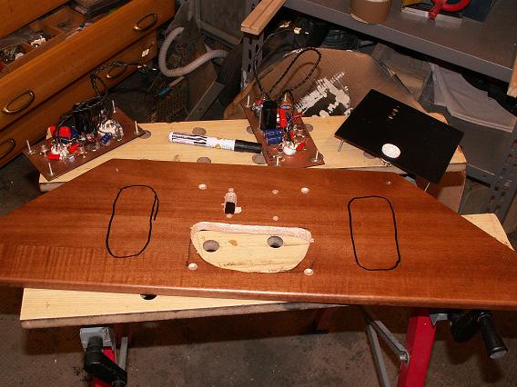

In questa immagine si vede il pannello superiore dell' amplificatore
in fase di preparazione al taglio per il modulo alimentatore:
ho gia' segnato e praticato tutti i fori per l' induttanza ( che per ragioni di
solidita' meccanica verra' avvitata sia alla piastra di vetroresina che
direttamente al legno ), quindi ho segnato il contorno della zona di taglio
ed ho praticato tre fori all' interno di essa per poterci infilare la lama
del seghetto alternativo.
Primo taglio eseguito con successo!

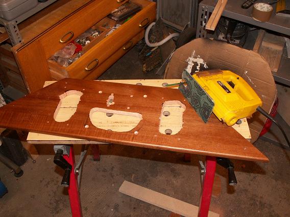

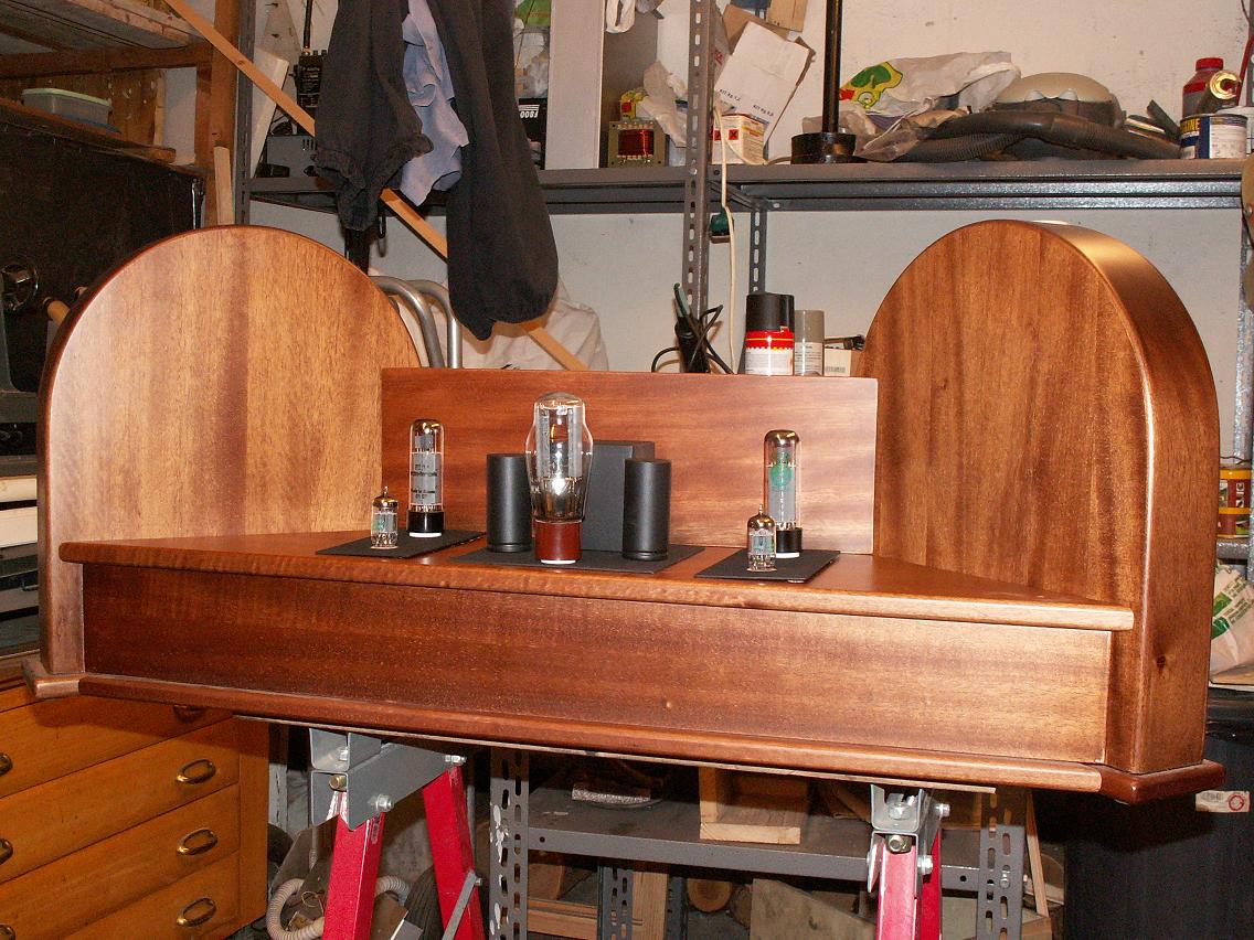

Visto che il legno di ciliegio e' molto delicato e visto che il mobile e' gia'
lisciato e verniciato, per evitare di lasciare graffi sulla superficie ho
dovuto incollare uno strato di moquette sul pattino metallico del
seghetto alternativo! :|
Dopo il primo taglio, ho fatto i segni per gli altri due.
Ed ecco realizzati anche il secondo e terzo taglio:

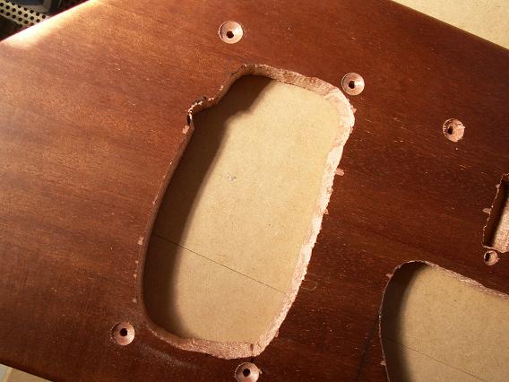

segare con l' alternativo e' un gioco da ragazzi, ma bisogna stare ben
attenti a dove si sta tagliando e a NON far sollevare le scheggie di
legno che renderebbero poi il taglio antiestetico.
Si noti il seghetto "moquettato" ;)

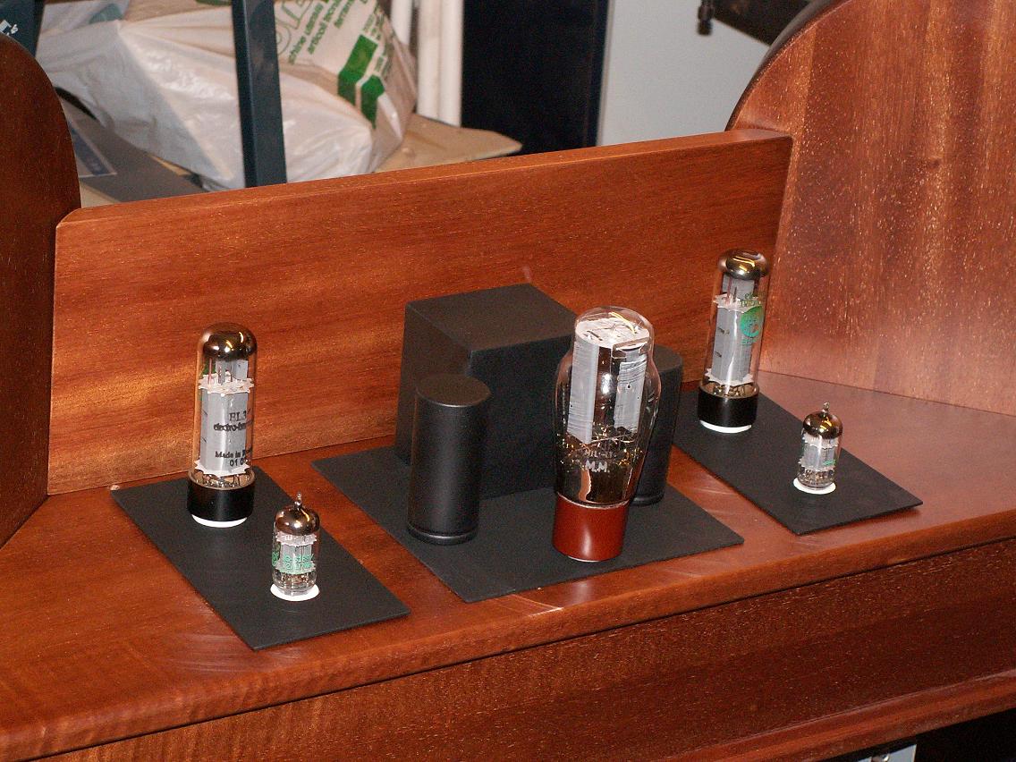

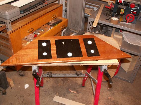

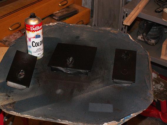

Ta-Daaa....... ecco i 3 moduli montati dentro nel pianale in legno!
A causa delle saldature e dei vari smanettamenti, la verniciatura dei
tre moduli si e' riempita di graffi e scottature, poco male, mi e' bastato
un po di nastro adesivo di carta per mascherare gli zoccoli delle valvole
e in un paio di colpi di vernice spray si aggiusta tutto.....
Un trucco per fare venire spettacolari le superfici verniciate a spray:
-si carteggiano leggermente con carta vetrata finissima
-si spolverano accuratamente
-si sgrassano con solvente
-si da una prima mano sostenuta di vernice spray mediante numerose
passate a circa 30 cm di distanza senza fare colature e si attendono 2 ore
-si da una seconda mano ripetendo l' operazione precedente.
-si da una terza mano LEGGERISSIMA con la bombola spray a circa 30-40
cm di distanza facendo veloci spruzzi la superficie da trattare in questa
fase NON deve diventare mai lucida!!!
-si ripete l' operazione precedente per 5-10 volte intervallate da una
decina di minuti l' una dall' altra
il risultato finale sara' una verniciatura totalmente opaca con un effetto
sabbia molto gradevole da vedersi!!!!!! ;)

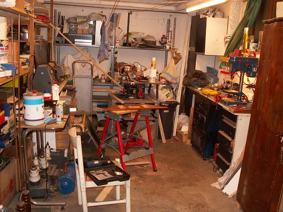

Infine, conscio di fare cosa gradita a tutti coloro che hanno problemi di
convivenza a causa del disordine generato, allego anche una immagine
del mio laboratorio "meccanico-ligneo" hobbystico:
Bastera' mostrare la foto a chi vi dice di mettere a posto e subito
la smettera':
DOMANI METTO IN ORDINE!!!!........ DOMANI......... :grin:

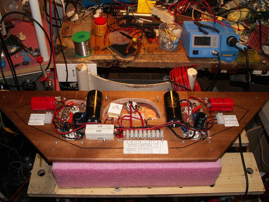

Dimenticavo un dettaglio:

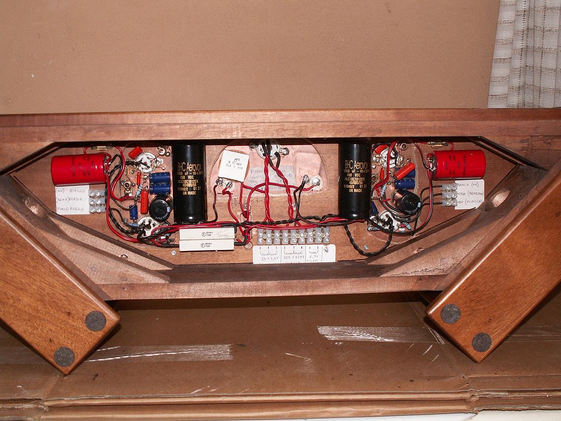

Sul modulo alimentatore ci andra' messa un induttanza multipla
e due condensatori:
Preso da varie paranoie estetiche, ho deciso di "correggere"
l' induttanza con stucco da carrozziere, quindi ho sguainato i due
condensatori elettrolitici ( dentro sono dei bei cilindri in alluminio )
e li ho verniciati tutti con il solito metodo sabbiato.
Direi che sono venuti discretamente bene! ;)
WORK IN PROGRESS!!!!!!!
Albert Einstein
www.altatensione.tk
Albert Einstein
www.altatensione.tk
Un paio di schegge dell'impiallacciatura però ti sono scappate (mi sembra di vedere dalla foto).
Un'altro piccolo trucco da utilizzare con gli impiallacciati, oltre a scegliere una lama per il seghetto adeguata (dentatura fine) consiste nell'applicare un pezzo di scotch di carta sopra al legno nel punto in cui vuoi fare il taglio. Terminato il taglio si rimuove senza lasciare traccia.
Se poi si usano seghe circolari invece di quelle alternative, occorre assicurarsi che la profondità di taglio della lama (cioè quanto questa esce dal legno) sia minima, cioè uno o due millimetri, e comunque non superiore all'altezza delle placchette dei denti.
Il taglio infine è più "pulito" su una delle due faccie del legno: se possibile usare la parte bella dove viene meglio.
PS non è poi così disordinato il tuo laboratorio, sono sicuro che molti di noi hanno visto di peggio.
Un'altro piccolo trucco da utilizzare con gli impiallacciati ...CUT...
Impiallacciati?
E chi ha parlato di impiallacciati?
io ho scritto solo "legno di ciliegio" perche' e' proprio di questo che
si tratta, legno massello.
Rispetto a tutti gli altri legni che ho provato a lavorare finora, questo
mi e' sembrato il piu' morbido e facile da lavorare ( e da graffiare!!!! )
di fatto, posso tranquillamente inciderlo in superficie con le unghie!
Tra l' altro, la lavorazione del legno di ciliegio lascia a terra una segatura
molto fine di spiccato colore rosa, che tende a scurire pian piano con
il passare del tempo, e' un legno scenico anche negli scarti che restano
a terra! ;)
Ad ogni modo, qualche scheggina l' ho fatta anch'io, ma poco male,
mi sono tenuto con il taglio piu' stretto possibile per evitare che le piccole
ed inevitabili schegge mi finissero al di fuori dei moduli ( quindi a vista! )
Sono riuscito nel mio intento solo parzialmente visto che UNA scheggia
balorda, un po piu' grande delle altre e chiaramente in uno dei punti dove
la distanza di sicurezza doveva essere piu' sottile ( la legge di Murphy
colpisce sempre!!! ), e' riuscita ad apparire al di fuori di un modulo.
Poco male..... una punta di vinavil e la scheggia e' ritornata al suo posto!

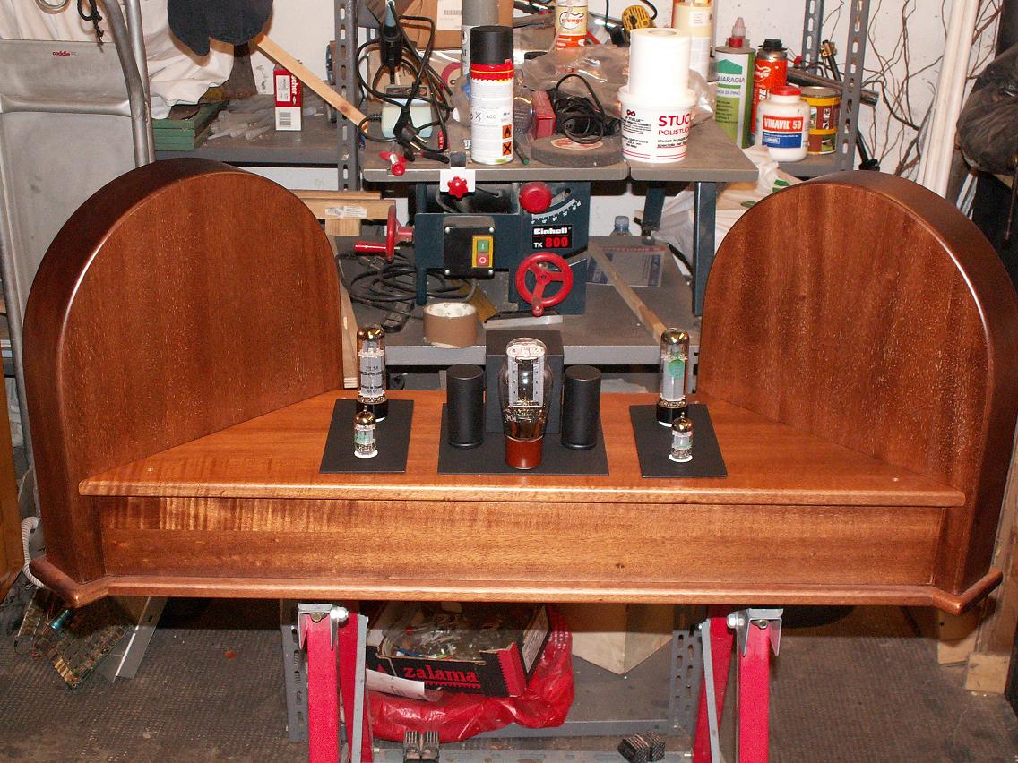

Ah, sulla 3° foto ridotta sembra che il legno sia pesantemente scheggiato,
in realta' si tratta di numerose curve nel taglio che ho fatto di proposito
per farci stare i vari componenti che sporgevano un po troppo dai moduli;
In questa immagine si vedono meglio ( e si nota anche l'unica scheggina
ribelle che e' stata poi incollata )
Purtroppo le facce erano gia' state assegnate dal mio amico falegname:
la bordatura arrotondata e' differente da un lato all' altro.
Mica e' finito cosi, beccati le altre foto del mio laboratorio dentro in un
theread che sembra quasi un invito al casino:
http://www.audiofaidate.org/forum/viewtopic.php?t=815
Naturalmente saranno bene accette le foto di altri labi, purche' siano
in avanzato stato di incasinamento perpetuo! ;)

Giudicate dalle foto cosa mi sta' saltando fuori:
Si noti che dietro all' amplificatore, dove andrebbe montato lo specchio
per riflettere l' immagine delle valvole e "moltiplicarle visivamente" e'
per ora stato appoggiato il solo ripiano di legno che era stato destinato
a sorreggere tale specchio: sinceramente parlando NON so se mettero'
mai tale specchio perche' l' immagine delle valvole e' gia' piu' che bella
cosi' com'e' da sola, piuttosto, e' curioso l' effetto che fa il pannelletto di
legno dietro le valvole......
In questa foto ho voluto provare l' effetto che farebbe togliendolo:
NON saprei, a me sembra che manchi "qualcosa" all' estetica dell' ampli
senza tale pannelletto ( e' anche vero che nella posizione di
funzionamento definitiva, NON ci saranno piu' dietro ne la sega circolare,
ne lo stucco ne le bombolette di poliuretano espanso e di vernice ma
con tutta probabilita' un bel muro bianco ) ;)

Aspetto di vedere il frontale con qualche manopola, così sembra un pò sguarnito, nere, ottone o GOLD?... strumenti?
Lascia il pannelo, è meglio...
io ho scritto solo "legno di ciliegio" perche' e' proprio di questo che si tratta, legno massello.
... mi sembra tanto più simile al mogano, possibile?
Messaggi: 1062
Messaggio da gserpentino »
Anche io sono per la presenza del pannello posteriore.....
buon lavoro
Voto anche io per la versione con pannello.
Teslacoil
Messaggi: 378
Messaggio da Teslacoil »
Hola All!
Venduto!
Vada per la versione con pannello, piace anche a me del resto!
Possibilissimo visto che il legno e' stato colorato con mordente,
quindi verniciato con flatting sintetico e terminato con finitura sintetica.
Ho lasciato fare il colore alla fantasia del mobiliere, mi ha detto che
il ciliegio verniciato a mordente lascia delle piacevolissime venature
chiare e tutta una serie di striature piu' scure che stanno decisamente
bene, infatti il mobile e' venuto spettacolare, sembra che cambi colore
a seconda della luce e del lato dal quale lo si vede! :D

Vi posto le foto del proseguimento lavori:
Ecco il cablaggio dell' amplificatore + alimentatore.
come promesso NON ho lasciato i soli condensatori di fuori come unici
filtraggi ma ne ho aggiunti molti altri assieme a 6 filtri a pigreco CLC e
CRC (forse ho esagerato un po troppo con il filtraggio?)
Per essere piu' preciso, dopo la rettificatrice ho inserito un condensatore
al polipropilene da 2,2uF, quindi mezza sezione dell' induttanza da 12H
a presa centrale, quindi un condensatore da 680uF, quindi l' altra mezza
induttanza, quindi un altro 680uF.
Da questo punto in poi le strade si dividono, nel senso che ciascun canale
ha il proprio filtro a doppio pigreco CRCRC in modo da separare il piu'
possibile le due alimentazioni......
in dettaglio, ciascun filtro e' formato da una resistenza serie da 75 ohm,
quindi un barile da 1360uF poi un altra resistenza da 75 ohm e due
condensatori in parallelo da 680+220uF..... sono tentato ad aggiungergli
anche un bel condensatorino al polipropilene metallizzato da 10uF che
peraltro ho gia' in laboratorio, il problema ora e' lo spazio per mettercelo! :|

Ma non ci sono un pò troppe celle di filtraggio? Soprattutto troppe R?
Teslacoil
Messaggi: 378
Hola Gluca!
Hola All!
Si, FORSE ho esagerato un tantino con le celle, ma poco male, un po di
filtraggio aggiuntivo NON fara' male.
Per quanto riguarda le resistenze e alla rettificatrice, le ho messe
principalmente per fare cadere un po di tensione:
Nella versione precedente dell' alimentatore la rettificatrice era stata
sostituita con due diodini 1N4007, la tensione d' uscita era esageratamente
elevata ed ero stato costretto ad aggiungere resistenze in serie per
300ohm ( piu' relativi filtraggi ) su ciascun canale per abbassarla un poco.
NON ho idea della caduta di tensione che sara' introdotta dalla rettificatrice,
ma se la tensione di alimentazione dei moduli fosse troppo bassa nessuno
mi vieta di cortocircuitare una resistenza oppure sostituirla con qualcosa
di valore inferiore; lo spazio per qualche aggiunta in tal caso lo riesco a
trovare perche' tutte le resistenze sono state montate incollate l' una
sull' altra e, male che vada, posso aggiungere un altro piano. ;)
( chiaramente si tratta di resistori a filo avvolto da 25W ciascuno,
palesemente sovradimensionati per contenere il surriscaldamento,
essendo rettangolari e molto grossi sono comodi da incollare )
Albert Einstein
www.altatensione.tk
Albert Einstein
www.altatensione.tk
Più stadi RC con le R piccole piccole fanno miracoli :) Io sto filtrando un PP di pentodi (x chitarra) con soli 4 x 10uF, e 33ohm tra condensatore e condensatore. Hum allo speaker, 2mV, col master al massimo.
Teslacoil
Messaggi: 378
Ave messeri!
Più stadi RC con le R piccole piccole fanno miracoli Io sto filtrando un PP di pentodi (x chitarra) con soli 4 x 10uF, e 33ohm tra condensatore e condensatore. Hum allo speaker, 2mV, col master al massimo.
Il tuo amplificatore, in quanto pushpull, NON fa testo:
In teoria, anche se il tuo alimentatore erogasse un ripple di 20V, questo
verrebbe sovrapposto al segnale utile con la medesima fase su entrambi i
rami del trasfo d' uscita che, essendo controfase, in teoria dovrebbe
completamente cancellarlo.
Chiaramente stiamo sempre parlando di TEORIA, perche' i trasformatori
perfettamente bilanciati NON esistono, ma ad ogni modo di ronzio in
uscita ne dovrebbe riuscire a passare veramente pochissimo;
Nemmeno gli stadi di preamplificazione dovrebbero risentire troppo del
ripple d' ingresso perche' sono generalmente alimentati intorno alla meta'
della tensione delle valvole finali mediante partitore resistivo e successivo
condensatore di filtraggio ( e questo e' un generosissimo passabasso )
Piuttosto, posso dirti la medesima cosa io trasposta un po piu' in grande
proprio per questo amplificatore che sto costruendo:
si tratta innanzitutto di un classe A, ( quindi nessunissima possibilta' di
cancellazione del ripple d' uscita ma anzi totale sovrapposizione al segnale
utile! ), fin dalle prime prove e' sempre stato alimentato mediante trasfo,
2 diodi al silicio, un po di barili elettrolitici e resistenze serie NIENTE
INDUTTANZA!
NON ho mai misurato il ripple in uscita ma con un singolo pigreco C-R-C
il ripple era presente ma tanto basso da dover accostare l' orecchio alla
cassa per poterlo percepire ( ovviamente a volume al massimo, senza
segnale in uscita e con ingressi cortocircuitati ), provando con una doppia
cella C-R-C-R-C il ripple in uscita era tanto basso da........ uff, io proprio
NON sono riuscito a sentirlo memmeno accostando l' orecchio alla cassa! :|

In buona sostanza ho fatto tutto cio' che ho potuto, purtroppo mi mancano
i componenti da mettere sul frontale e il negozio e' chiuso fino al 21! :(
Sono da segnalare sicuramente due dettagli, il primo e' la porcata che ho
fatto per fissare il trasfo di alimentazione allo chassis..... prima ho forato
il fondo del contenitore e ho preparato due fascette da cablaggio belle
grosse nei fori, quindi ho scaldato il pacco lamellare del trasformatore
mediante una pistola ad aria calda, poi ho sbrodolato una buona quantita'
di colla termofusibile sullo chassis di legno e ci ho adagiato sopra il
trasformatore; terminano il lavoro le due fascette autobloccanti che si
infilano in due fori del pacco lamellare! :D
A prima vista potrebbe sembrare un fissaggio poco solido, ma in realta'
la colla termofusibile tiene veramente un casino se i pezzi da incollare
vengono preriscaldati ad una temperatura leggermente maggiore al punto
di fusione di detta colla........... quello stesso trasformatore e' stato
recuperato da un alimentatore rottamato che avevo costruito una
decina di anni fa: allora era stato fissato solo con colla termica eppure
per riuscire a distaccarlo dal legno ho dovuto usare martello e scalpello....
sembra assurdo ma a staccarsi e' stato un pezzo di legno truciolare e
NON l' incollaggio che era stato fatto!!!!!!!!!!! :o
( poi chiaramente ho risolto il problema del distacco in un lampo usando
la pistola ad aria calda per riscaldare il truciolare rimasto attaccato ed
ammorbidire la colla! ) ;)
Il secondo dettaglio invece e' il peso.
i trasfi d' uscita pesano poco piu' di 4 kg l' uno.... ma cosa vuoi che
siano......
anche l' induttanza NON pesa poi cosi' tanto........
e il mobile, pesa un poco ma solo perche' e' robusto.......
poi c'e' il trasfo di alimentazione, ma anche questo e' relativamente
leggero............
E i condensatori elettrolitici? pesano pochissimo ma sono tanti..........
....... OUCH........ ma quanto pesa tutto messo assieme!!!!!! :|
