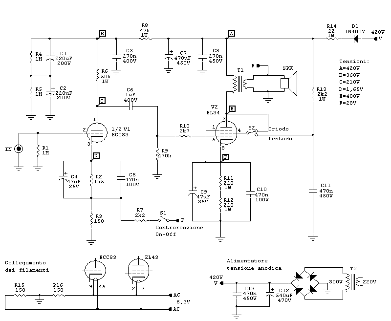

Hai probabilmente già sottomano qualche schema, sarebbe utile avere almeno un'idea di quale sia
Poi, una volta rilassato, prova a dare una letta al materiale presente in biblioteca audiofaidate, accessibile dalla home page.
In particolare gli articoli di Crowhurst. :p

vai su questo sito e poi fammi sapere se posso fare anche io lo stesso con questo schema!!: http://www.audiocostruzioni.com/a_d/ele ... ronica.htm
