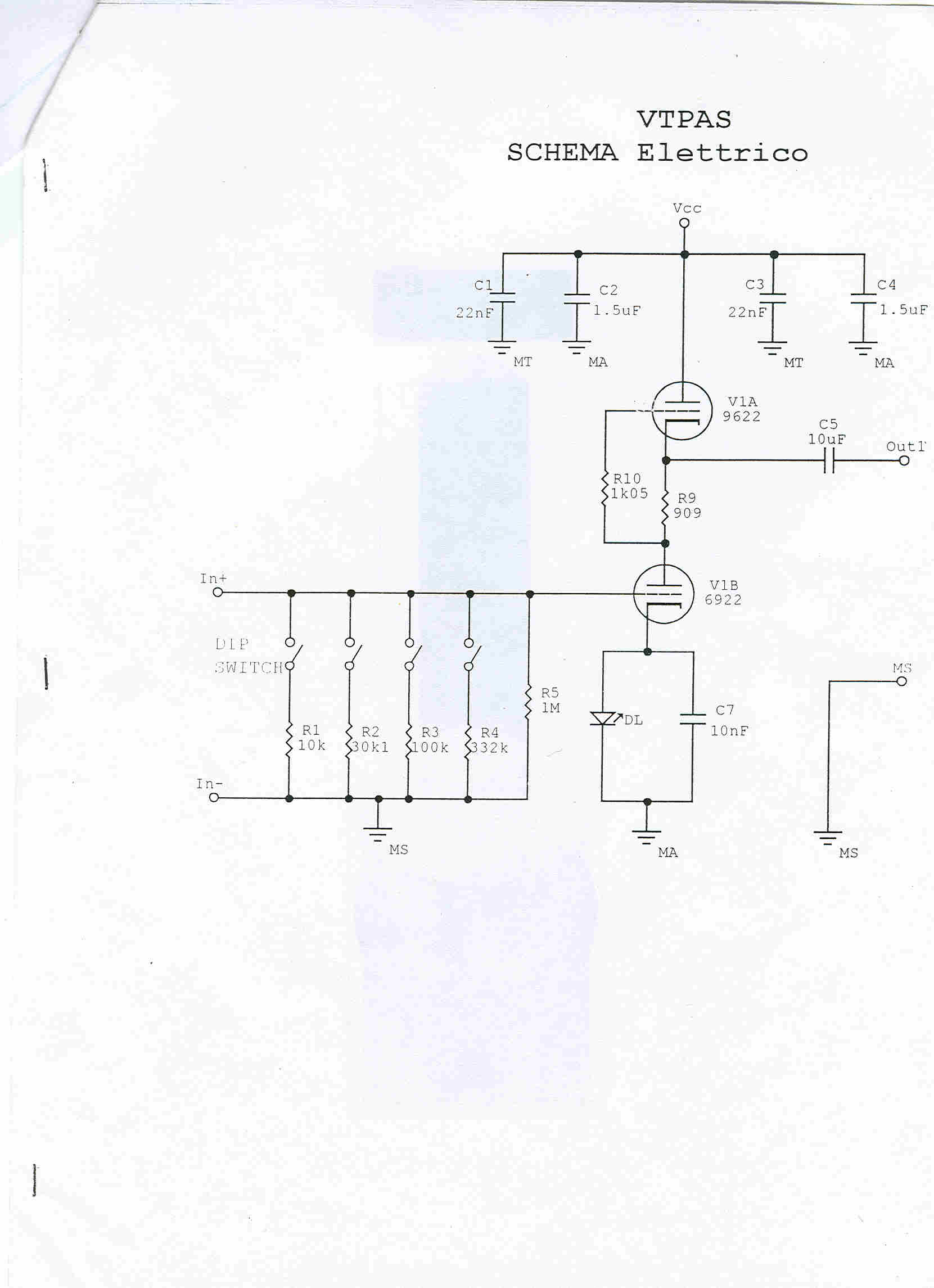

Mi era rimasto in testa questo desiderio di provare ad alimentare il mio pre a batteria, pare finalmente sia arrivato il tempo e vedrò di postare, con la mia solita "calma", la eventuale evoluzione di questa esperienza. Qui di seguito lo schema dello stadio linea:
tale stadio, nel mio caso ( era uno dei primi VTPA Super prodotti da Aloia, erede del vecchio PST 200 ) era montato su di un piastra di alluminio:

Perché ci sono 4 valvole, lo schema non è quello del primo post?
Re: Tentazione... Alimentazione batteria
Echo ha scritto:Perché ci sono 4 valvole, lo schema non è quello del primo post?
Aloia usa parallelare i doppi triodi, per quello occorrono 4 tubi, nello schema la cosa è omessa, hai fatto bene a puntualizzare.
