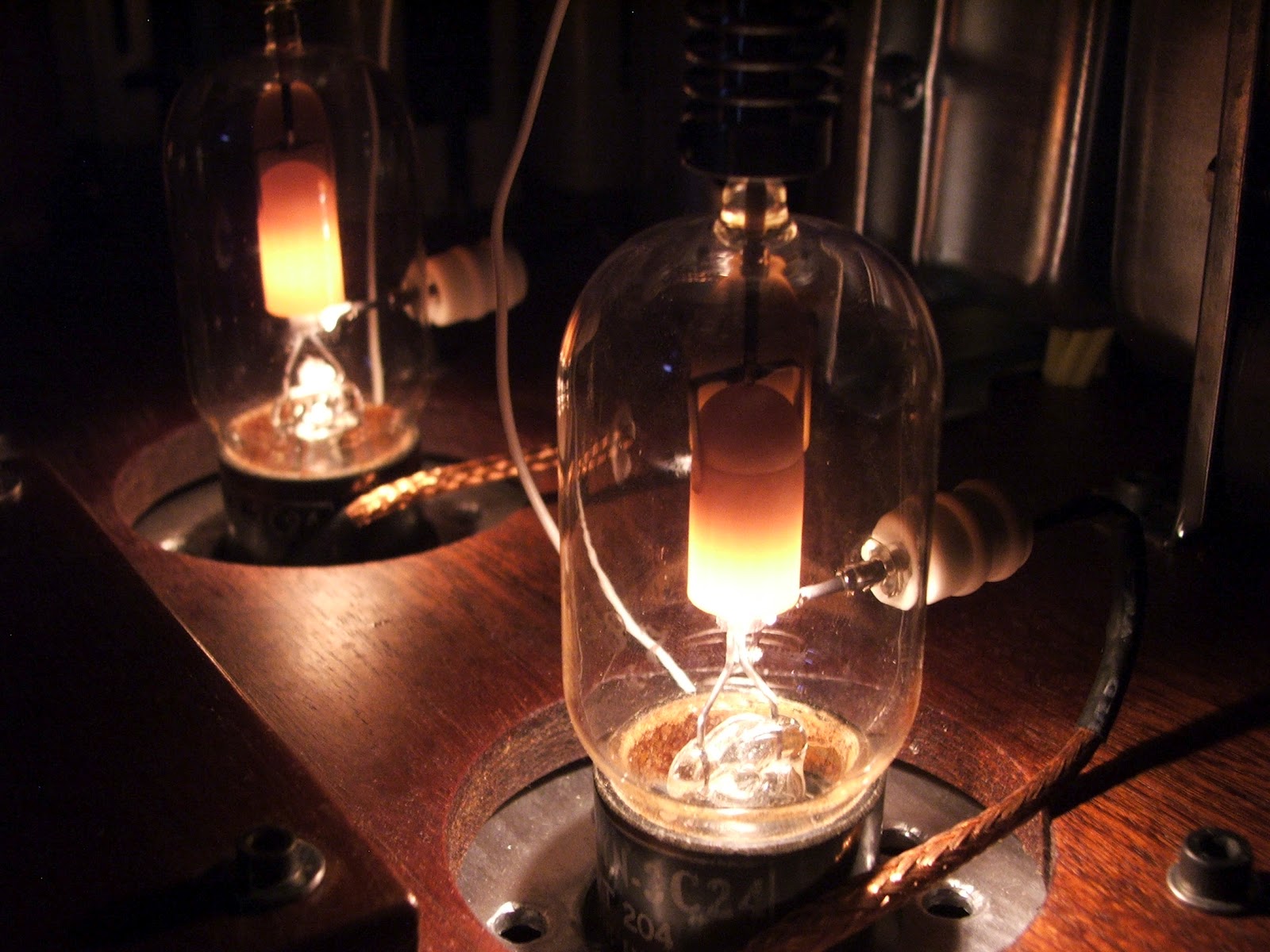

lo schema sì, non so se hai cablato correttamente. non avevo in mente un problema della 3C24 ma del cablaggio. trallaltro è molto facile che quelle valvole siano gasate: il filamento è luminoso?

prova a controllare quanto assorbono le 3c24, a parte il filamento "luminoso" la placca diventa incandescente. quali altre tensioni ti risultano sballate rispetto allo schema, oltre alla 308V ?

Direi che l'immagine proviene dal sito dove ho visto e preso lo schema.p_a_o_l_o ha scritto:nessun errore nello schema, confermo che il trasfo di alimentazione e' un 335-0-335. l'alimentazione serve entrambi i canali e si sdoppia a valle della resistenza da 10R (308V). anche la OD3 serve entrambi i canali. lo schema e' un "Tossie" modificato al fine di usare le due 3b28 allo xenon in luogo della 5ar4.Fedeb ha scritto:1 - dallo schema visto che c'è scritto sul trasfo dell' alta 2x335 , mi sono fatto fare un trasformatore con 335-0-335 ma la tensione in iscita raddrizzata è quasi il doppio , non 308 volt come dovrebbe essere.
