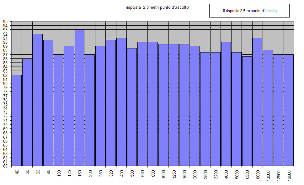

Perchè nessuno prende in considerazione i largabanda?
Io me ne sono innamorato quando, dopo aver litigato per anni con gli stramaledetti crossover che non finisci mai di mettere a punto, e non intendo solo dal punto di vista strumentale, dopo aver vinto l'oro "ad honorem" alle Olimpiadi per tutti i tripli salti mortali carpiati che ho dovuto fare per cercare di togliere di mezzo quel malefico picco di risonanza che ogni buon 15" PRO che si rispetti ti sbatte in faccia giusto ad 1 KHz, dopo tutto questo ho deciso di cambiare strada: simply is better! e cosa c'è di più semplice di un solo altoparlante e senza x-over?
Ero sinceramente molto, molto scettico ma deciso a provare pur senza investire un capitale perchè non avevo assolutamente la minima idea di cosa ne sarebbe venuto fuori ed allora ecco l’idea: nel mercato del car audio sono moltissimi i piccoli altoparlanti bicono, perché non provare con questi?
Corsa veloce dal primo “HiFi Car“(?) incontrato per strada e torno a casa con una coppia di "splendidi" Pioneer TS 1042, bicono da 10 cm con membrana in polipropilene e sospensione in foam, acquistati alla esorbitante cifra di 18,00 euro, tutti e due, ovviamente!
Due misure veloci (fs circa 100 Hz e Qts circa 0.9), sensibilità 90 dB SPL su 4 ohm: si poteva fare un TQWT.
Certo 10 cm sono davvero pochi per pensare di tirarci fuori un po’ di bassi ma valeva la pena di provare.
Butto giù sulla carta un progetto veloce con accordo a 65 Hz; Centro Commerciale, qualche pezzo di MDF da 16 mm tagliato a misura, qualche ora notturna e festiva di lavoro e le casse (grezze) erano pronte.
Tralascio le impressioni d'ascolto ma la risposta in frequenza è questa:
18 euro di altoparlanti, 30 di legno e una decina di ore di lavoro: qualcuno una volta disse … “Parigi val bene una messa …” o no ?
Da allora potrei, come in Blade Runner "... raccontare cose che voi umani nemmeno immaginate ..."
Ciao ! :)
