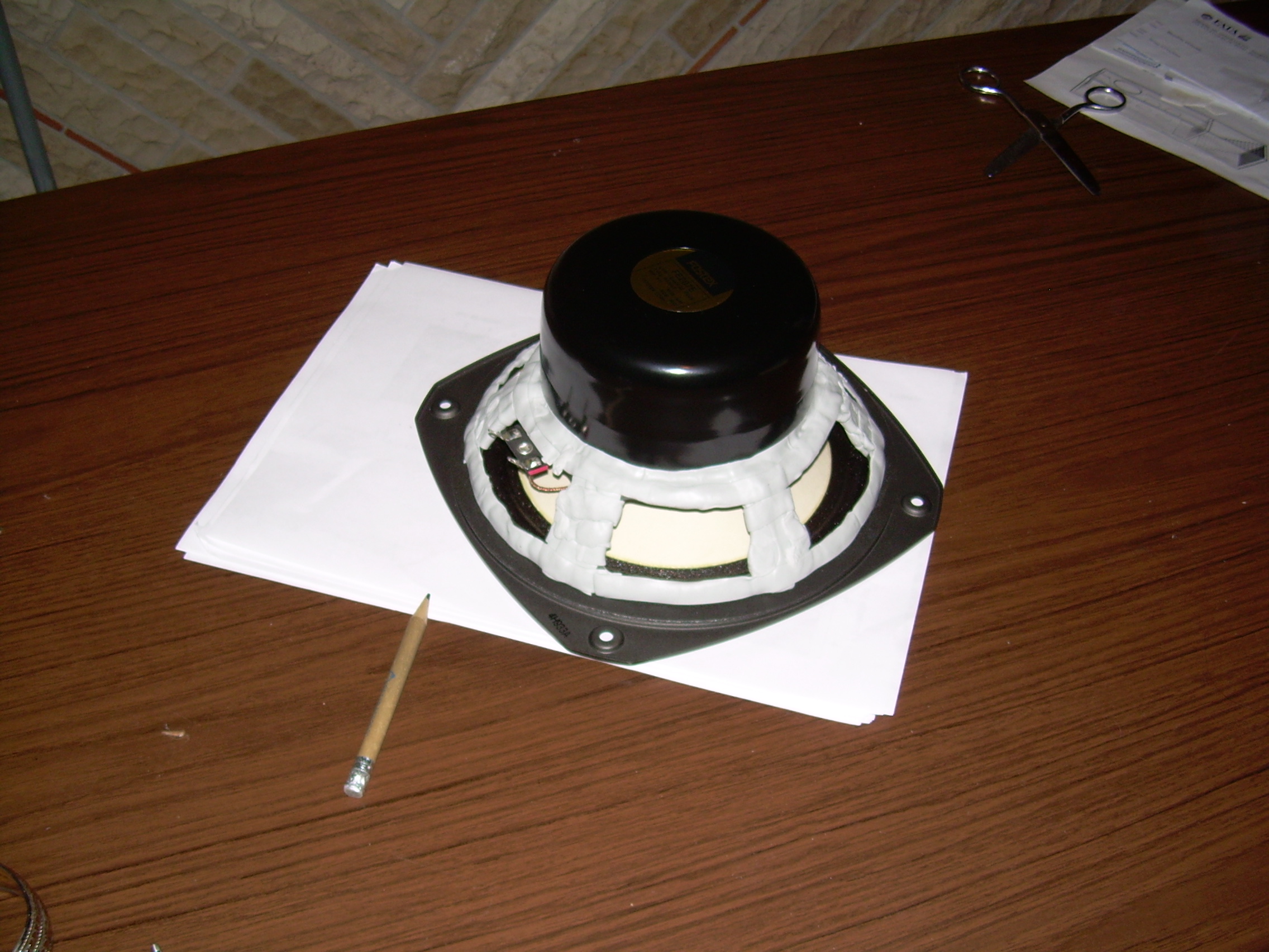

Nella foto 3: Gli AP che fanno rodaggio.
:o ouch... ehi, non e` che messi in quel modo le membrane e/o le sospensioni "andavano a sbattere", vero?!?! :?
Ok sabbia
fai un mix... sabbia, talco, pallini di piombo e di polistirolo e/o gomma.
Questo l'avevo previsto (ho studiato bene) una perplessità a riguardo:
non sarebbe meglio "bluetaccare" entrambe le facce del cestello? (quella che guarda il fondo del mobile e quella che guarda l'ascoltatore)
occhio a non impiastricciare le parti mobili (specie la membrana...).
Sulle pareti interne (solo 3 su 6) come suggerisce l'autore va messo del materiale assorbente. Come vi sembra il materiale in foto 3? L'ho riciclato da una piccola azienda che fa materassi (feltro?).
IMVHO e` ottimo.

grazie Paolo,
non toccavano e pensando di fare cosa buona li ho collegati contro fase.
cerco di fare il mix
vado
Vincenzo

... non sarebbe meglio "bluetaccare" entrambe le facce del cestello? (quella che guarda il fondo del mobile e quella che guarda l'ascoltatore)
Una soluzione che ho visto in giro e che ho personalmente adottato è quella del buon "nastrino della nonna": in merceria acquista del nastro in velluto abbastanza largo e con questo "fascia" le razze del cestello dopo averle smorzate con lo stucco o altro materiale sulla faccia esterna: ti garantisco che funziona e visto lo spessore ridotto non ci sono rischi di contatto con la membrana.

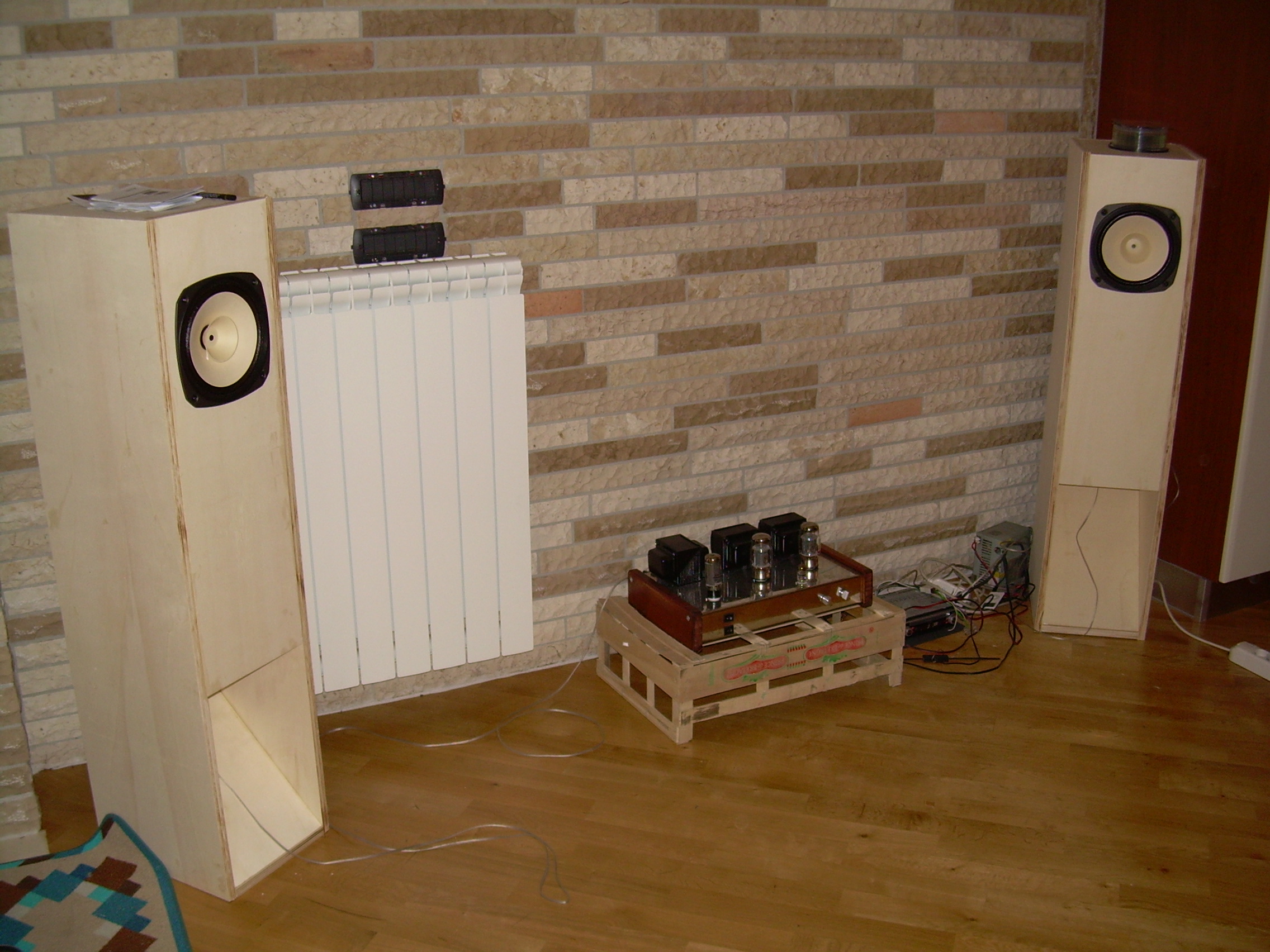

fatto! Credo sia record. Due giorni e mezzo ci ho messo?
Eccovi le foto finali.
purtroppo non sono potuto andare a prendere il nastrino, però seguendo il concetto ho fatto fare il giro alle striscette di gomma lavandini.
I connettori non mi sono ancora arrivati... feedback negativo al venditore :-) e dunque il collegamento è provvisorio. Il cavo (uno un po' meglio) attaccherà da dietro ovviamente.
Impressioni di ascolto: leggetevi quelle in giro sui vari forum è tutto vero quello che si dice :D
Scherzi a parte, non sono capace, ve ne parlerà Paolo UnixMan quando verrà (ormai ha preso impegno) o qualche altro che capita da queste parti :) .
Consigli sulla finitura verniciatura etc etc??
P.S. I bassi ci sono eccome.
Originally posted by vince - 31/10/2009 : 19:27:17
"gia` fatto?!" :o :grin: (si`, credo anche io che sia un record... 8) )
incredibile... complimenti, bravissimo!! :)
ne deduco che vanno bene? :p
Scherzi a parte, non sono capace, ve ne parlerà Paolo UnixMan quando verrà (ormai ha preso impegno) .
:D
non vedo l'ora... :p
boh... a me vengono in mente solo le due soluzioni gia` citate, impiallicciatura o laccatura (stai sul classico nero "gran piano" lucido, evita colori kitch... :D ). Visto che te le fai per te e sai gia` dove le metterai, considera il resto dell'arredamento e scegli la finitura che ci si possa armonizzare meglio... ; )
Per l'impiallicciatura se hai le mani buone puoi fare anche da solo... per la laccatura per fare un lavoro a regola d'arte probabilmente devi rivolgerti ad un professionista (e che sia bravo).
Ah, cosa ci hai messo sotto? dale foto mi pare nulla... prevedi punte (rigorosamente tre per cassa) o piedini semisferici in gomma.
bene! :)
le misure erano promettenti... una volta tanto non hanno mentito. :D
Dettaglio e dinamica non dovrebbero mancare... l'immagine com'e`?

Grazie ragazzi,
è bello ascoltarle danno soddisfazione, tuttavia il difetto di "strillare" un po' ce l'hanno, aspettiamo che il rodaggio sia finito e poi si vedrà.
Hanno sicuramente soddisfatto le aspettative.
Per il colore devo decidere ma lì ci vuole il nulla osta del CAPO.
Come vi suona una passata di gommalacca?
Come risultato è bellissimo, l'ho provato su piccoli pezzi fin'ora ma credo che ce la posso fare.
Sotto le casse ho messo dei supporti in legno fatti a forma di T, alle estremità dei tre bracci sono montati tre dadi ciechi in ottone (quelli a cupola da un lato) che separano il tutto dal pavimento.
L'immagine mi pare eccezionale, ma io ho sentito quasi niente... il mio giudizio vale poco.
@Paolo: Allora aggiudicato, giovedi vado in colombia e torno dopo due settimane. ti aspetto.
ciao, V.
Originally posted by vince - 01/11/2009 : 15:37:38
andrebbe benissimo, il problema sono le superfici a vista delle sezioni del multistrato che, trattate o meno che siano, (IMHO) non sono propriamente belle a vedersi. Ecco perche` dicevo di impiallicciare.
BTW, e` multistrato "nobilitato"? se lo e`, ti basta utilizzare una impiallicciatura della stessa "essenza" (tipo di legno) sui tre lati "esposti" (frontale, superiore e posteriore) e quindi trattare tutto quanto a gommalacca. Se non lo e` potresti provare a trovare dei fogli dello stesso legno (abete?) delle superfici esterne del multistrato e metterci quelle (se trovi lo spessore giusto, ti serve anche per mettere "a filo" l'altoparlante...).
In tutti i casi, stonda leggermente tutti gli spigoli!
ok, ottimo.
...torna sano e salvo, mi raccomando! :D
Originally posted by vince - 01/11/2009 :  16:11:27
mmmh... ma il setup con cui ascolti e` quello che si vede nella foto?
xche` se e` cosi`, stando a quel che si vede, "strillerebbe" qualunque cosa... pavimento nudo, pareti nude, stanza vuota. Cosi` non va`!
Metti un po` ovunque tappeti, arazzi, tende, divani e/o poltrone (possibilmente meglio se rivestiti in tessuto piuttosto che in pelle), librerie cariche di carta (libri, riviste, ...), ecc. Insomma riempi e rendi assorbente quell'ambiente!
In particolare sono fondamentali le superfici dove avvengono le prime riflessioni, che vanno attenuate il piu` possibile. Quindi un bel tappeto pesante tra i diffusori ed il punto di ascolto e arazzi/tende o simili sulle pareti laterali tra i diffusori ed il punto di ascolto...
Ragazzi, l'ambiente e` il primo ed il piu` importante componente della catena! In una stanza vuota e spoglia non suonera` mai decentemente neanche un impianto da un milione di euro!

Belline belline,
Alcuni appunti, sotto il pannello a 45°, quello della bocca, hai lasciato tutto vuoto, se hai la possibilità fai un foro dietro e riempilo con colla e sabbia a volontà.
All'interno avrei dato una bella spennellata di catramina, o cmq bitume, oppure dei fogli sottili di Antirombo,poi la tua bella lana.
Parlando di finitura hai 3 soluzioni:
1- impregnante chiaro
2- impregnante scuro
3- Verniciatura.
oppure impiallaciatura, ma a me non piace molto
La terza strada è la più costosa. Che colore ti piace? Se ti piace lo scuro puoi pensare ad una impregnatura Ebano etc da finire lucida o opaca... ti risulta anche molto moderna secondo me...
oppure una classica Elegante Laccatura, Opterei per il nero lucido così risalta il cono bianco, anche se una bella cassa Color Panna Opaca non sarebbe affatto male...
Una stondata agli spigoli?
bel lavoro :)
PS: eh sì,quella stanza è proprio vuotissima!!! non mi meraviglierei di bassi gonfi che corrono per la stanza!

grazie berga12,
Purtroppo i diffusori sono ancora nello stato delle foto. Il lavoro si prende tutto il tempo.
Si, sabbia nel vuoto come mi avevano suggerito in precedenza, o meglio come dice UnixMan un mix ad hoc.
L'interno lo lascio come da progetto.
Stondo gli spigoli e faccio la finitura.
Che colore mi piace?
HA!
E se non le faccio scegliere almeno il colore della finitura mi manda a sentire la musica all'aperto :rofl:
Però abbiamo raggiunto un compromesso su quadro assorbente (tela con dietro nascosto fonoassorbente) e tappetone.
Appena le finisco posto qualche foto.
Secondo me la faccenda del rodaggio degli AP è tutta vera. Sono stato per quindici giorni fuori, la musica ha continuato a suonare e al mio ritorno erano decisamente meglio, non dovrebbe essere il mio orecchio ad essersi abituato visto che non ci sono stato.
