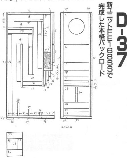

nell' immaginesottostante si vede il profilo delle paratie originali in cui andava inserito il fonoassorbente
L' intercapedine può essere riempita di sabbia
Comunque vorrei avere consigli anche su soluzioni alternative ad esempio sui supravox 165lb e 215rtf che andrebbe abbinato però al tweeter, oppure si potrebbero usare altoparlanti più piccolii come il 108 e l' utilizzo di un subwoofer
