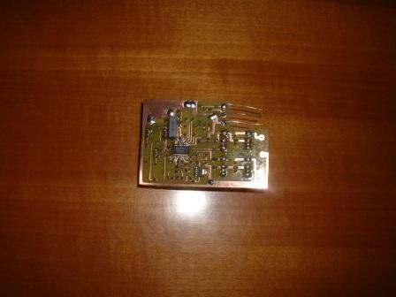

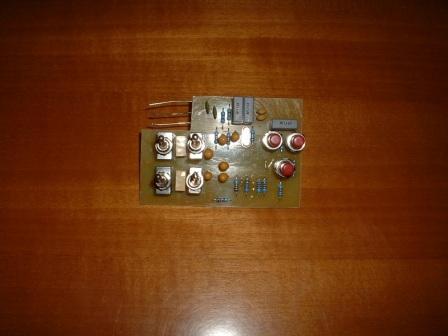

Foto del work in progress!! :D

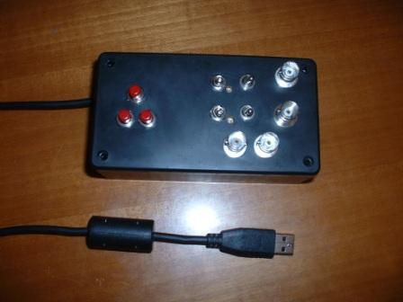

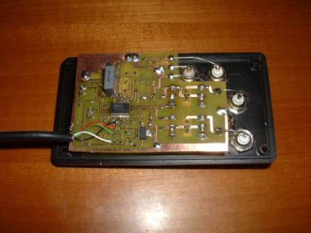

ecco le prime foto:
funziona molto bene. Presto pubblicherò il lavoro finito.

bello vero?

Giovanni a cosa servono quei deviatori e interruttori?
Poi posti le misure fatte sull'esemplare? Se le fai con RMAA se puoi metti il grafico della risposta con il limite alto
Claudio
www.claudionegro.com
Originariamente inviato da clane - 19/02/2006 :  23:53:08
Sono due interuttori per canale, uno serve per selezionare l'attenuazione 10X (c'è anche il trimmer per la calibrazione) l'altro per l'accoppiamento DC/AC
