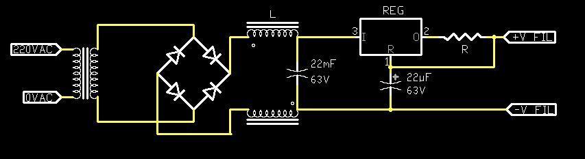

Pre dht
No dovrebbe essere così. Le induttanze potresti eliminarle in prima battuta. La R va regolata sul campo per avere ai capi del filamento il voltaggio standard della valvola. Se scarichi il datasheet del LM317 dal sito della national ci sono molte spiegazioni e le semplici formule per calcolarne il valore di prima approssimazione.
I gas regulator non hanno filamenti. A prima vista non dovrebbero esserci problemi neanche all'accensione ma sarebbe da provare. Io ho sempre trovato che con il bias fisso le cose mi piacevano di più. Sottigliezze, magari non vale neanche la pena stare a provarci.
La prima modifica per l'alimentazione dei filamenti invece ti suggerisco di farla. Se puoi aggiungi una cella RC dopo il raddrizzamento per i filamenti.
Originariamente inviato da gluca - 18/03/2008 : 00:31:24
Qusta la provo quanto prima. Non ho letto belle cose riguardo gli LM come regolatori di tensione, specialmente con i DHT

Io gli sto eliminando per una soluzione completamente passiva (filtri LC). ma vanno abbastanza bene cmq, è importante farli precedere da una cella RC o meglio LC.
Luca
Originariamente inviato da net_urbano - 18/03/2008 : 01:09:20
Usare dei normali regolatori 78XX con resistenza di caduta, le correnti non sono molto alte, possono causare problemi o disturbi?

Il ronan Reg non è male.... 2 integrati in cascata in tensione, il terzo lavora come regolatore (come nello schema di Gluca)

OH! Il doppio regolatore (che uso per esempio nel pre con la 801A) non elimina cmq il rumore ad altra frequenza indotto dal ponte+condensatore.

Non è un caso che , per eliminare il rumore ad alta frequenza, nel ronan, si utilizzino diodi schottky

Seguendo i consigli di gluca ho aggiunto dei regolatori di corrente in serie ai regolatori di tensione per l’alimentazione dei filamenti (entrambi i regolatori sono basati su LM317). Però devo ugualmente collegare tra l’alimentazione filamento (non importa se sul ramo positivo o negativo, l’effetto è lo stesso) e la massa del pre (l’alimentazione dei filamenti è flottante, si scrive così ?), un condensatore elettrolitico, io ho messo 220uF, per eliminare il rumore. Senza condensatore, in assenza di musica sull’ingresso, c’è un notevole rumore di fondo tenendo il volume al max. Collegando il condensatore questo rumore scompare, rimane un leggero soffio che credo sia il rumore introdotto dalle valvole stesse e che è presente in tutti gli apparecchi. Questo lo faceva anche prima, con i reg. di corrente si è ridotto.
In particolare la quantità maggiore di rumore la si elimina mettendo questo condensatore sull’alimentazione dei filamenti delle RE084, io l’ho messo anche sulle RE134.
