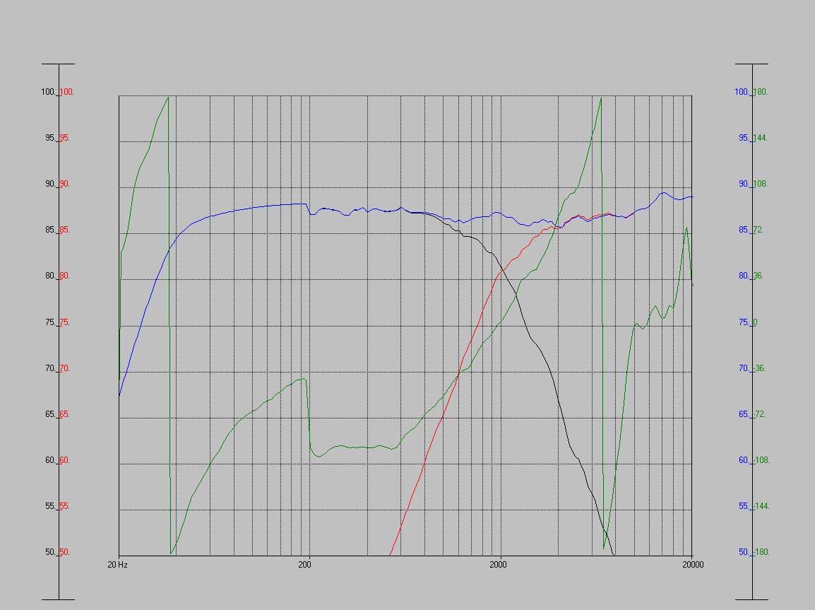

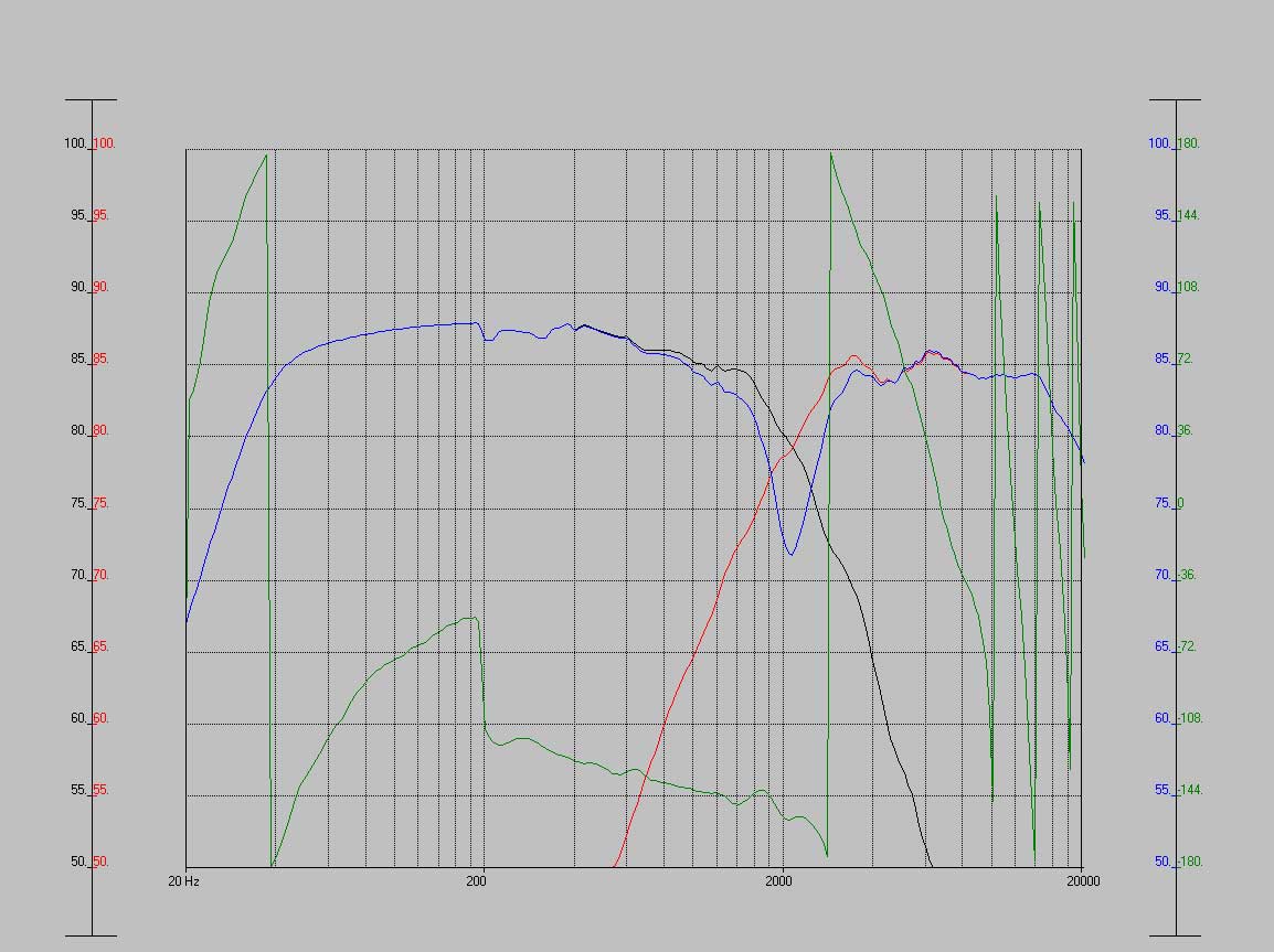

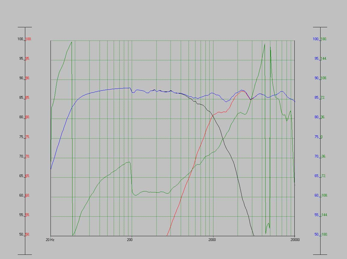

per il momento è solo la risposta in asse, lievemente in salita sulle alte ma, con la risposta fuori asse, lievemente in discesa.
il progetto di AFW è questo:
e ora di concretizzare qualche cosa..... comincio a collegare il Cross.....

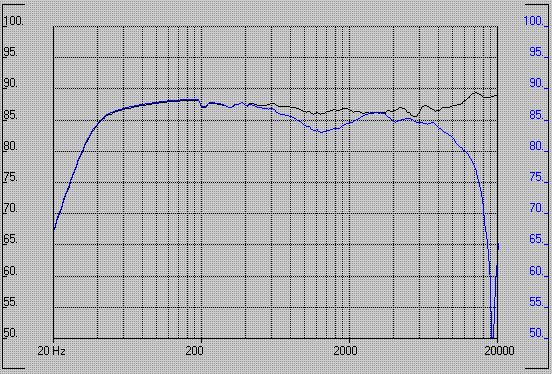

perfetto, fermati. Questa è la curva in asse, insieme a quella che credo sia la fase relativa, giusto? Non ho AFW qui quindi non posso controllare. Filippo giustamente ti diceva di controllare la risposta polare, della quale hai però già traccia dalla fase relativa: sono due modi di vedere la stessa cosa. Ti volevo far notare che se nel sistema completo hai fase relativa nulla e andamento in salita della stessa, con lievissima cancellazione relativa fra 4 e 6 khz, discende tutto dalla corretta impostazione fatta a suo tempo (riguardati le curve target e noterai parecchie verosimiglianze). Fai come ti dice Filippo: plotta le curve fuori asse. Ma mi raccomando, non usare le curve a 30 gradi rilevate, bensì sposta la posizione dei mic in AFW lasciando le curve in asse. Il perché te lo spiegherò stasera con calma, insieme ai commenti e all'ottimizzazione della curve fuori asse. E vedremo se il tw va messo all'interno o all'esterno.
Valerio
ecco i plot a 30°, spero di non aver fatto caz.......
verticale
ImmagineImmagine
orizontale
Messaggi: 5778
Been thanked: 29 times
Originariamente inviato da marziom - 01/06/2007 : 17:18:59
forse hai invertito verticale e orizzontale...
ora che ci penso....SI :?

Marzio, Marzio, Marzio...
miiii, che plottasti tu eeeeehhhhhh? (in puro siciliano donvitocorleonese) :D
Ragiona: può un cross con fase relativa nulla all'incrocio, ancorché pendente, avere un dip così marcato con pochi gradi di angolazione verticale? :twisted:
Controlla, hai preso un granchio da qualche parte (giurerei che è la posizione del microfono)... capita (io sono il primo a cui capita) :D
Intanto un consiglio: d'ora in poi il tw starà sul pannello 1 ed il woofer sul 2, arretrato di 2,6cm. Questa modifica è importante volendo simulare con AFW le risposte fuori asse, dato che il simulatore prende a riferimento un vertice del pannello uno. Inoltre avevo posto il tw a 9 cm e non ad 8 cm di offset orizzontale. Il perché lo vedremo fra poco. Allego il nuovo sistema:
Immagine Allegato: finish.zip ( 5655bytes )

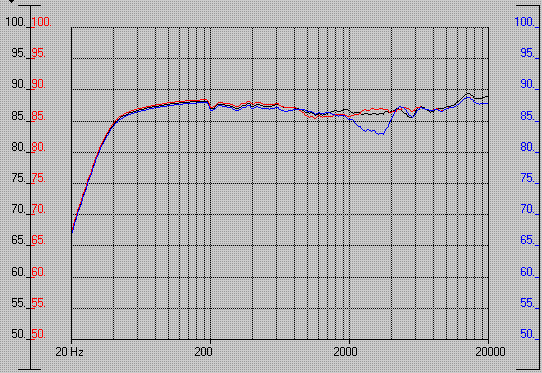

Veniamo a noi: in nero curva in asse, in blu verticale +10deg in rosso verticale - 10deg
Curva a -10 deg ottima. Un pò meno quella a +10deg ma comunque più che accettabile. Volendo indagare più a fondo basta plottare la polare verticale a 3,4khz, poco oltre l'incrocio, laddove la fase relativa tw-wf è di circa 45 gradi, un tantino positiva:
Come si vede il lobo principale è orientato una decina di gradi verso il basso mentre una decina di gradi verso l'alto (angolo tratteggiato) c'è uno schiacciamento. Puoi reclinare un pò l'intera cassa all'indietro, tenere il tw alto (sicuramente non a 75 cm come hai simulato :twisted: ), ma non troppo per non ascoltarlo troppo fuori asse ed ammansire le altissime (sebbene, come al solito: dipende! Ora non possiamo dirlo). Comunque la radiazione verticale, per quel che mi consta, è piuttosto ben omogenea... D'altronde l'abbiamo voluta così abbassando la freq di crossover e scegliendo dei target che ci dessero fase relativa nulla o quasi all'incrocio.
Dopodiché il forum s'impalla e non riesco a postare altra roba. Spezzo il messaggio...

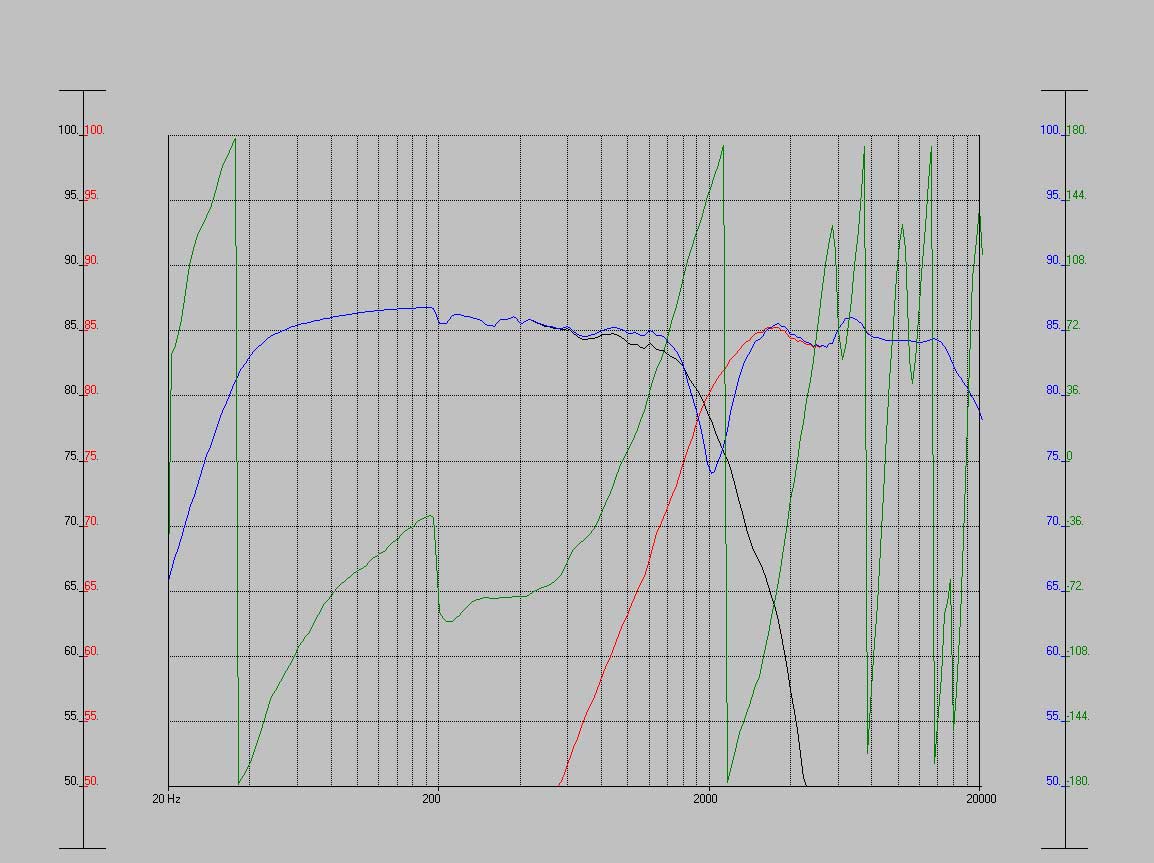

E ora, dispersione orizzontale: nero asse, blu 45deg (occhio, sono 45 deg)
La cosa più "grave" è il buco di 3 db a 1,3khz, ma attenzione: questa è la curva fuori asse simulata (a 45 gradi e non a 30gradi): usando quelle fuori asse desunte dai datasheet e in base alle quali abbiamo scelto la freq di crossover quel buco è decisamente attenuato, come può essere visibile sui vecchi grafici target del solo wf.

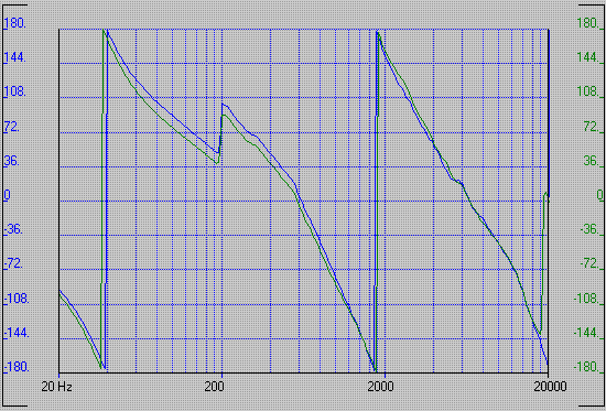

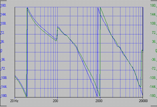

Vediamo un pò: blu fase asse, verde fase fuori asse di 45 gradi dal lato del tw. Occhio non sono fasi relative, ma fasi acustiche di tutto il diffusore.
E ora, mettiamo il tw all'interno della cassa, curve come sopra ma fuori asse di -45deg:
Ora puoi notare che la fase acustica sia in asse che fuori asse è adesso molto molto simile, soprattutto (!!) all'incrocio. L'offset orizzontale del tw, che avevo fissato in 9 cm, non è solo servito a diluire le diffrazioni, ma era stato scelto sin dall'inizio tenendo nel conto anche questa caratteristica. In parole povere, abbiamo impostato il progetto in modo che la dispersione fosse il più buona possibile, con le prime riflessioni il più vicino possibile alle curve in campo diretto non solo in modulo ma anche in fase. Ci siamo riusciti.
Si e no.... in pratica non ho capito perchè, ma non avevo visto la casella della posizione del microfono dove metti i gradi...
...e indovina cosa ho fatto??? mi sono calcolato la distanza XY per spostare il microfono, e sicuramente avrò sbagliato qualcosa.
l'iportante è aver capito....

ho riprovato ha tracciare le curve a -30/+30 e sono molto simili a quelle che avevo disegnato io! :(

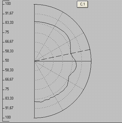

incredulo ho tracciato la polare verticale a 1800Hz ....e non è bella!, certamente non come la tua.
Ho provato ha tracciare la curva a 3400Hz come hai fatto tu e le cose mi tornano...il problema però e nella zona d'incrocio, si può fare qualche cosa? sbaglio qualcosa??
passando all'asimetria del tweeter mi è chiaro che abbiamo scelto la soluzione che concilia meglio la fase relativa tra i due sistemi.
Per quanto riguarda l'orientamento polare, vorse il fatto che cada leggermente in basso mi va bene.
Devo fare qualche misura ma in linea di massima la posizione di ascolto classica è ... 8) spaparanzato sul divano! :D
quindi ad un altezza che stimerei sul metro (forse meno), i diffusori stanno ad 2/3 metri dal punto di ascolto
...certo che adesso il tweeter è a 75cm, cioè gia più basso, mmmm conviene riprendere in mano il disegno della cassa e vedere come fare.
Prima però vorrei capire se quel buco a 1800Hz ci da problemi nella polare verticale.....

Ti assicuro che quel buco non deve esserci, non è magia, ma teoria: se all'incrocio (circa 2khz) wf e tw hanno fase relativa nulla non c'è buco che tenga!

vai sul menu simula, metti risposta polare verticale, frequenza 2000 e traccia.
(il mic c'è l'ho sul tweeter 8cm e 75cm)
a me esce un trifoglio :) .

Dunque, pensavo ti riferissi alla risposta in frequenza e non alla polare. Sciogliamo tutti i dubbi: ottenere il "trifoglio" è più che normale! Cosa ti aspettavi? Una risposta polare alla crossover apc con centri acustici coincidenti tanto teorico quanto inesistente? :D Rivedi quanto scritto in precedenza... I due null del trifoglio sono a +33 e -34 gradi verticali. Il lobo principale di emissione è micrometricamente in asse (e non poteva essere altrimenti, visto che abbiamo cercato la fase relativa nulla). Cosa vuoi fare, ascoltare le casse appeso al lampadario, ciondolante a testa in giù? :D :D oppure vuoi ascoltare da un buco nel pavimento facendo sporgere solo la testa? :D :D (scherzo, eh, dopo teragrammi di teoria, una battutina... )
Tranquillo, è normale, ed è uno dei motivi per cui hanno ragione di esistere i driver concentrici (e subito dopo ti rendi conto che non tutti li usano e non certo per mancanza di knowhow). Molte cose a proposito le puoi leggere nei sempreverdi scritti di Giussani. Altro spunto è la famigerata configurazione D'Appolito. Uno scritto sulla power response in generale lo trovi sul sito del solito Kreskovsky. L'importante è che il lobo principale sia in asse e che non si abbiano null subito fuori asse, altrimenti devi ascoltare con la testa bloccata nel torchio della famiglia Addams :D e magari con la lampadina in bocca alla zio fester (però la lampadina deve essere NOS :D ) che si accende quando hai ruotato le casse con una precisione inferiore all'angstrom.

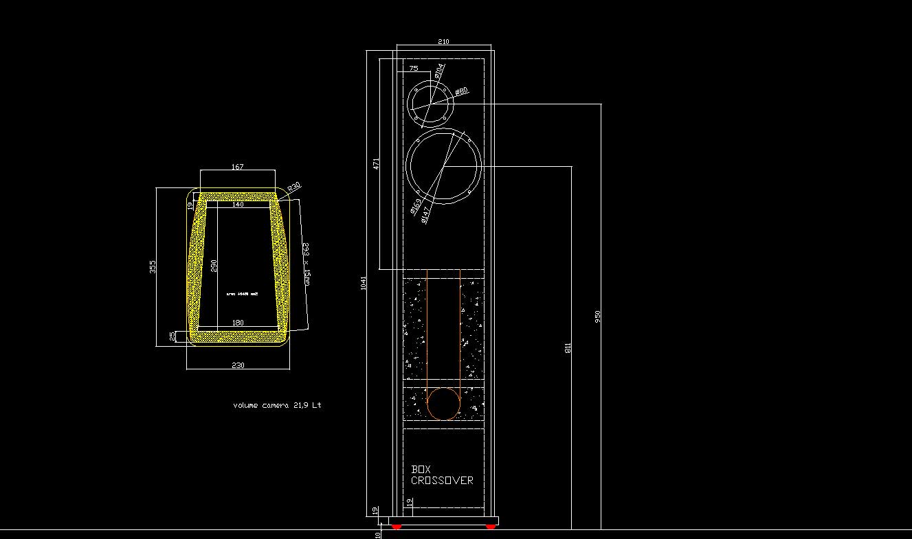

direi a questo punto che posso buttare giu un disegno di massima della cassa, estrapolare il cross completo da AFW e varare la
BETA 1.0 :)
vado a tirare qualche linea al CAD....cosi magari tra questa o al massimo la prossima settimana prendo i panneli di MDF.
Appena ho pronto il disegno lo posto....
ecco il crossover della versione beta completo di tutte le celle RLC (opzionali):
a breve anche il disegno della cassa.
il disegno della cassa...
domanda:
AFW sta simulando un volume virtuale di 22litri, va bene se la camera (vedi disegno) è di 21,9 (ok c'è da togliere il volume degli AP, ma non ci dovrebbe essere un aumento virtuale del volume con l'utilizzo di materiale fonoassorbente?)
poi c'è il fatto del tubo di accordo......devo rispolverare le fotocopie dell'articolo di GPM sulla lunghezza del tubo quando è piegato...

Ciao Marzio,
splendidi i disegni delle casse! :D
Facciamo un pò d'ordine.
Crossover: simulatore alla mano ti renderai conto che puoi tranquillamente arrotondare i valori dei componenti (a meno che tu non abbia nel cassettino i valori che hai segnato). Risparmi e vivi felice. Tra l'altro ti faccio notare che la tolleranza dei componenti quando sei fortunato è 5%, ma se utilizzi cond al poliestere e\o surplus le tolleranze salgono al 10% ed oltre. Idem se non hai un ponte RLC e\o sistema di misura e le induttanze le devi svolgere in base alle tabelle della casa madre. Arrotonda, arrotonda! Difficilmente avrai bisogno di un componente secco. Ovviamente tenendo sott'occhio il simulatore. Piuttosto, laddove usi elettrolitici NP, prendine qualcuno in più e misurali che hanno tolleranze ridicole (anche quelli teteski spacciati per 5%). Il bypass è gradito visto che, specie nelle RLC, il comportamento del filtro può essere alterato. Non svenarti, soprattutto per il primo cross, usa un pò quello che hai: ottimizzerai alla fine. Ricordati che per il tw abbiamo previsto due celle RLC: sono entrambe optional e dovrai provare con e senza, una per volta, concentrandoti sulla gamma di frequenze d'interesse. Sempre dopo aver scelto la giusta resistenza di attenuazione per il tw. Idem per la RLC sul woofer, sebbene questa serva con maggiore probabilità (magari smanettando un altro pò col cross riesci a limare il valore induttivo piuttosto importante).
Altri consigli... alla fine :)
Casse: ripeto, bellissime. Ma... non ti consiglio di farle così "alla prima botta", piuttosto ripiega verso un mobile tradizionale senza fronzoli, giusto un pò di compensato sul frontale per portare le flange a filo. Ottima l'idea del frontale da 25 mm ,ma può facilmente rivelarsi controproducente. Immagina il woofer visto da dietro, montato sul suo baffle: l membrana "vede" un tunnel cilindrico di 25 mm di lunghezza e la sua emissione può essere caricata da questa corta linea di trasmissione. La cosa migliore non è svasare (la linea di trasmissione diventa una giuda d'onda) ma utilizzare due pannelli di MDF da 12 mm, quello interno con buco più largo di quello esterno tranne dove passano le viti. ovviamente in linea teorica: senza una misura (ammesso che la waterfall a quella frequenza non sia scombinata per altri fattori) non so dierti se ne vale la pena...
Bando alle ciance, parliamo di cose serie. I 22 litri sono quelli visti dal woofer. L'assorbente aumenta il volume di un 10-15% (anche di più, ma ti sconsiglio vivamente di usare troppo assorbente), per cui i litri fisici devono essere circa 19.5. A questi devi aggiungere il volume accupato dal woofer, diciamo mezzo litro (dovresti poi aggiungere il volume esterno del condotto ma tu l'hai messo fuori dal volume attivo). Il volume attivo è alto circa mezzo metro: ti consiglio di aggiungere un rinforzo anulare orizzontale a circa metà altezza: ti viene giusto dietro il magnete del wf, onde per cui potrai cogliere due piccioni con una fava: utilizzi lo stesso rinforzo come "battuta" per il woofer, interponendo della gomma. Tale rinforzo però non deve essere spesso (oppure lo puoi arrotondare e\o metterci su del feltro) per non creare riflessioni sulla membrana. Alla fine, considerando che è meglio abundare quam deficere, 22 litri lordi. Ho notato che hai utilizzato le proporzioni auree: bravo Marzio, 10 e lode. Ultima cosa: se ti sei affannato a usare pareti laterali convergenti... perché non hai pensato di inclinare il setto superiore della cassa: inclinando una sola piccola superficie spezzi anche l'altro parallelismo.
E veniamo infine al condotto. Con i tubi curvati ci litigo, specie se le curve stanno vicino all'imboccatura o all'uscita del tubo (il soffio ce l'hai sempre prima alle estremità del tubo). Hai voglia ad aumentare i diametri, soffiano sempre. Guarda come sono fatte le curve a 90° dei tubi per... la pipì, e ti renderai conto del perché. Piuttosto, il diametro minimo consigliato da Small e da... AFW e da...lla regoletta dei 15m\s è 73mm. Ti verrebbe lungo 40 cm e passa. Una bella canna d'organo accordata a 185Hz! Ti consiglio di passare al condotto lamellare a clessidra. Un altro pò di lavoro... e di lettura del magnifico articolo sui condotti di GPM, una pietra miliare!
Valerio
certamente.... trattandosi di una prima versione è meglio partire con qualcosa di semplice, io avevo pensato di realizzare solo la parte centrale della cassa ovvero il fondo,il frontale minorato e i due lati inclinati.
ottima idea comunque...
Ok, quindi sul volume ci siamo....seguirò anche il consiglio del rinforzo.
dici di inclinare la parte superiore?.... non so, al massimo lo faccio solo internamente tanto un mezzo litro si può sprecare...
lamellare a clessidra??...... non ce l'ho presente, vado ad erudirmi.
