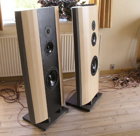

secondo me una SP con 12" (che oggi come oggi è considerabile piuttosto anticonvenzionale :o), il 6.5 in linea di trasmissione, il cupolone + il cupolotto Hi-Vi promettono un risultato alla grandissima magari anche un po' vintage che fa moda (uhh peccato che non dobbiamo venderle, sai che successo! :D )
per il mobile, che ne dite di questa impostazione?
realizzazione Troels Gravesen http://www.troelsgravesen.dk/Diy_Loudsp ... ojects.htm

Originariamente inviato da PPoli - 13/11/2006 : 14:51:26
Il design delle PMS è certamente interessante, ma troppo complicato per l'autocostruttore medio.
a mio avviso un mobile deve essere realizzabile con facilità e con pochi attrezzi.
Ho già abbozzato qualcosa in modo che sia realizzabile facendosi tagliare i pannelli da qualunque centro Brico e usando solo un seghetto alternativo.
La parte estetica all'inizio magari potrà far storcere il naso a qualcuno, ma il mobile sarà pensato in primo luogo per la funzionalità e le finiture potranno essere scelte a piacere.
Tenete conto che ci muoveremo all'interno di un budget strettissimo...
