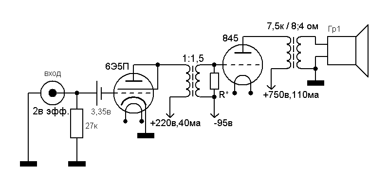

Tra l'altro mi ha mandato anche lo schema della sezione di segnale per la 845:
Ciao, AndreaImmagine
PS: in effetti un cosa che non capisco è perchè nell alimentatore della 6E5P si indicano 13ma (220v) che poi nello schema di segnale diventano 40ma (235v), ma è possibile?
