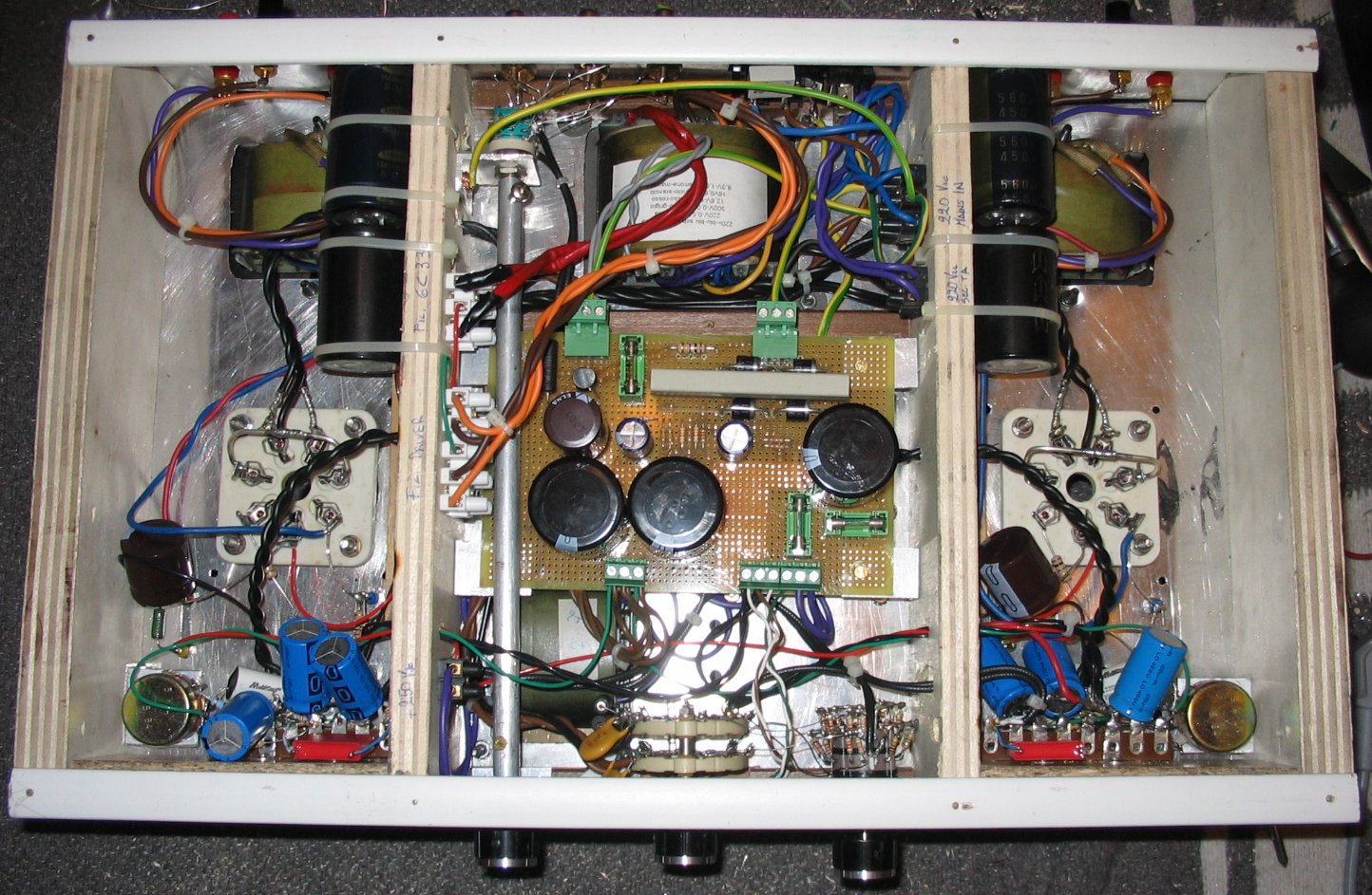

Posto un esempio del mio cablaggio masse...

Grazie per aver postato la foto, in questo caso non hai separato le masse di alimentazione da quelle di segnale o sbaglio?
...quella sorta di anello che si crea (quello in corrispondenza delle valvole) non può essere deleterio?

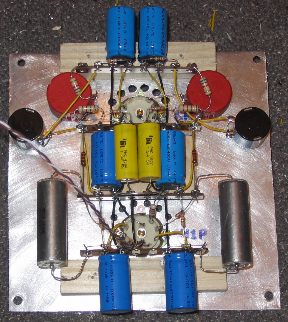

Un esempio di layout abbastanza ordinato e compatto:
(era l'unita` pre/driver alternativa con 6N1P+5687 che avevo sperimentato x il 6C33... e` il "castelletto" che si vede in alcune delle foto dell'ampli, incluse quelle fatte al "full batteries" ed al Bottom 2009, anche se a quel punto era scollegato e non piu` in uso da tempo).

Potrei postare qualche foto del 6C33 che per varie esignenze e` cablato con "centri stella locali" separati per i due canali che poi si riuniscono in quelli "generali" sull'alimentatore. Ma il layout delle "sezioni audio" di quell'oggetto e` piuttosto (fin troppo!) compatto (e sfrutta tutte e tre le dimensioni) ed e` ulteriormente complicato dalla presenza della doppia alimentazione (buona parte della quale e` assemblata su una "millefori"). Non so` se/quanto si possa riuscire a capire da una foto...
{e` la prima versione del prototipo del 6C33 in "PowerTotem" con la PCL82. Nella foto successiva il dettaglio della "sezione audio" di un canale. Si nota il layout decisamente fin troppo compatto... al punto da essere praticamente impossibile rimetterci le mani senza rifare tutto da capo. Elettricamente e` ineccepibile, ma decisamente e` un esempio da NON imitare! :D }
