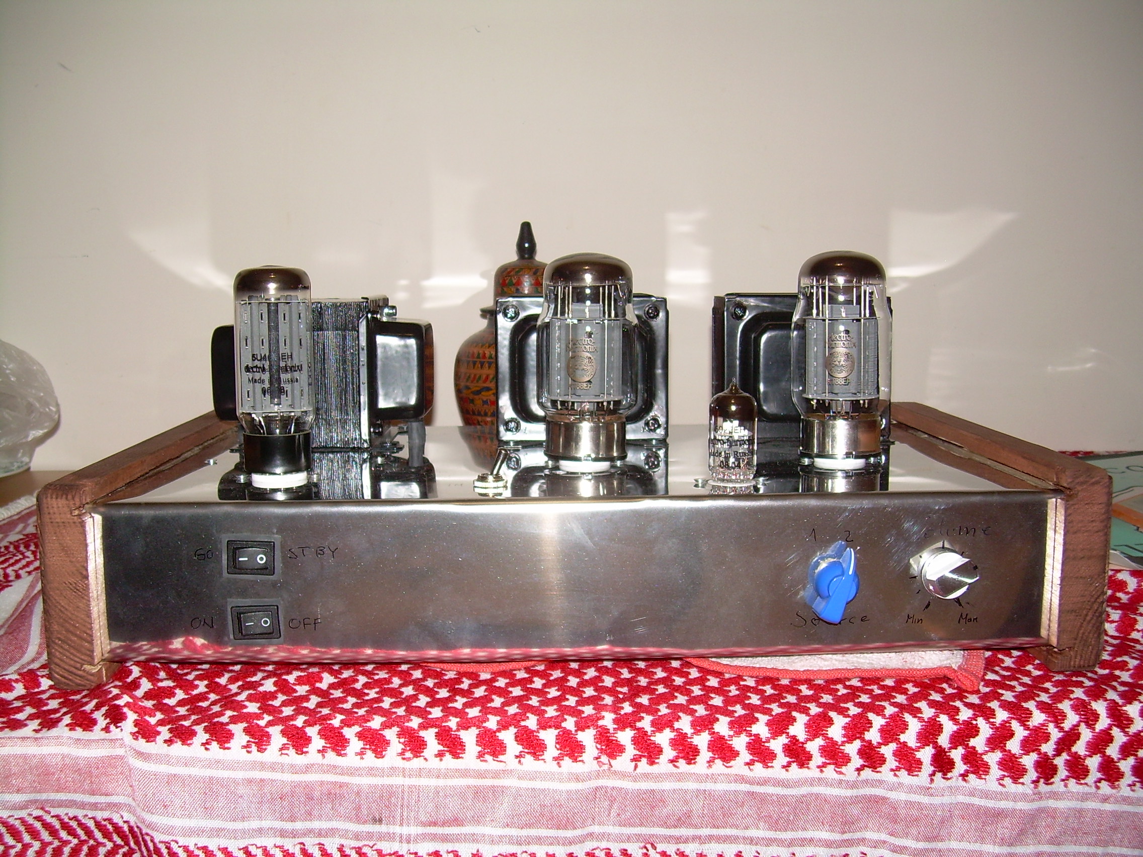

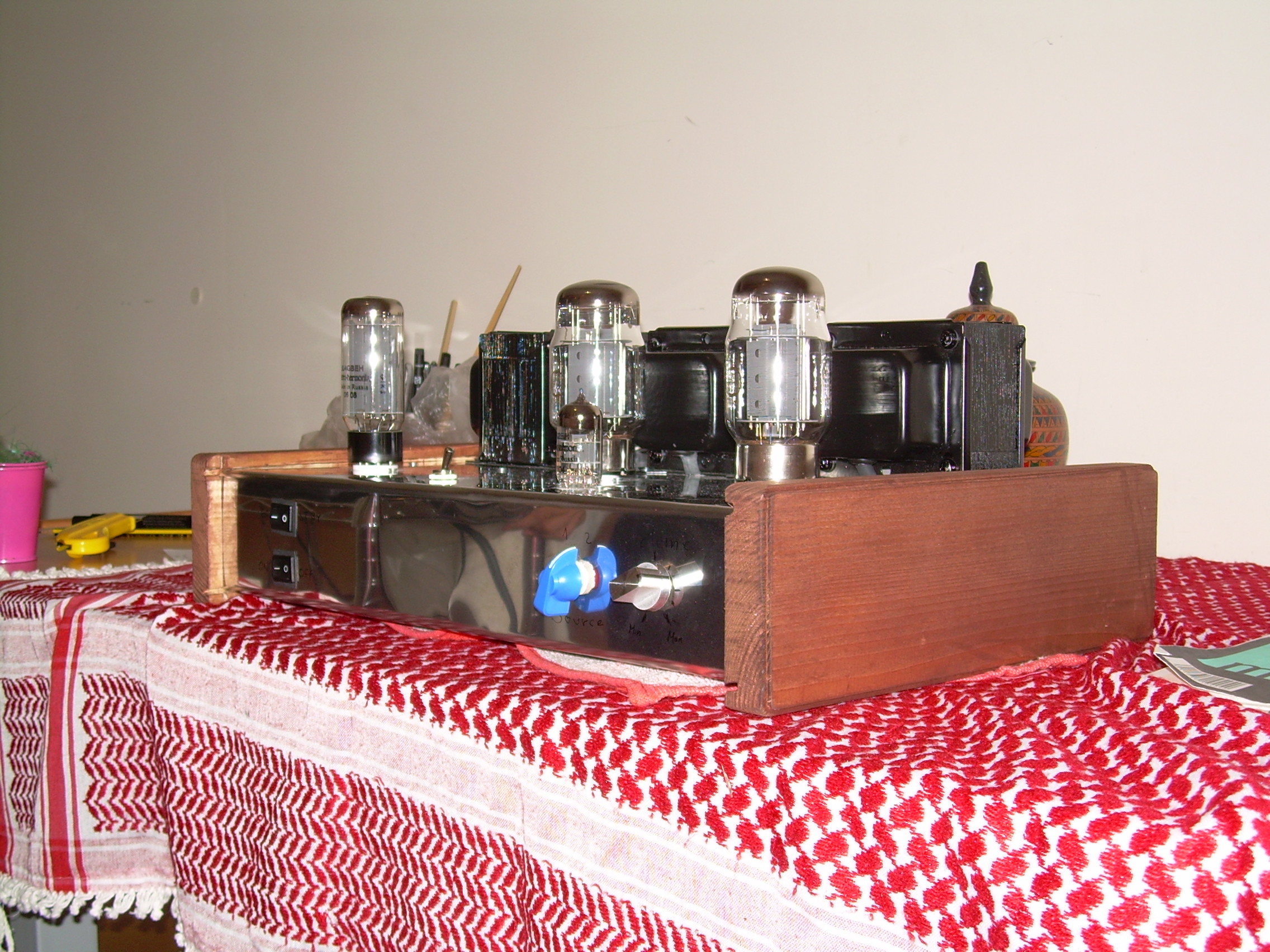

rieccomi qua,
Dopo aver ringraziato ancora chi ha cercato di consigliarmi in maniera costruttiva con consigli, motivandoli cosicché potessi imparare qualcosa, scrivo per aggiornare la situazione:
Alla fine dopo averci ragionato un po' su ho deciso di realizzare
http://diyaudioprojects.com/Schematics/ ... lifier.htm
per vari semplici motivi: abbastanza semplice per me; mi piacciono le KT88 esteticamente; chi ha postato lo schema mi ha risposto.
I trasformatori - grazie hobbit - me li ha procurati Gizmo (utente di questo forum) e per quanto ne capisco io vanno bene, magari li dovrebbero ascoltare orecchie più allenate, ma siccome il mio esperimento richiedeva una spesa contenuta direi che vanno benissimo.
Sono felice perché nonostante molti mi avessero scoraggiato sono riuscito a far funzionare il circuito facendo tutto da me (chassis incluso) e imparando diverse cose sui circuiti valvolari.
Direi missione compiuta e spero che anche altri utenti alle prime armi riescano a fare un'esperienza come la mia, con la solita preghiera per gli esperti di incoraggiare, spiegare e indirizzare gli utenti, infondo si tratta di fare esperienza con l'autocostruzione e metà del godimento sta prorpio nel "costruire". Migliori risultati si potranno raggiungere con progetti futuri.
Unico neo della mia realizzazione:
sento un fastidioso ronzio che sto cercando disperatamente di eliminare, sarebbe bello che qualcuno diquesto forum mi potesse dare una mano, ma prima di prendermi il cazziatone per crossposting mi fermo, dal momento che ho postato a proposito su un forum inglese.
Se invece qualcuno crede sia il caso sarò felice di spiegare il problema.
Grazie, Vincenzo
Grazie, Vincenzo

Ecco due immagini di una versione ancora approssimativa (soprattutto per le manopole
), sono lontanissimo dai tuoi livelli giorgio, complimenti per la tua sala d'ascolto... è da sogno.
Thank you Ivo, I'm very happy for your reply, all the people here say your amps are best sounding, in fact I tried to email you in the hope you could give me some advice. I was interested particularly in the SE of 6L6's, but now it is too late for me, anyway I will take in consideration this project, maybe this week I decide.
