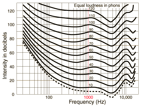

Un altro aspetto da considerare: per sentire i 'bassi', in assenza di compensazioni (loudness control, sub attivo etc) serve un volume di ascolto molto alto.
Data la curva di sensibilità dell'orecchio, che per comodità riporto qui sotto:
si riconosce facilmente che la risposta è piatta anche per frequenze molto basse solo per volumi di ascolto paragonabili se non superiori a quelli di un ascolto dal vivo. Voglio dire che per sentire i 20Hz, bisogna tirar giù la casa dato i livelli di pressione sonora in gioco oppure usare qualche forma di equalizzazione.
Fermo restando questo, resta la sfida progettuale di avere un sub capace di tale energia e che scenda a frequenze così basse. Da valutare se l'investimento economico in un simile progetto non potrebbe essere alternativamente utilizzato per andare al cinema o a qualche concerto qualche volta di più.

rieccomi....:
Le curve di sensibilità onestamente non le ho mai capite, teoricamente per avere un "buon suono" bisognerebbe modellare la risposta in frequenza in base a quelle curve, ma se lo facciamo avremmo soltanto un suono orribile, IHMO ovviamente, a medio alta frequenza (dal grafico mi sembrano 4000 hz) dalle curve si capisce che l'orecchio perde di sensibilità, provate ad esaltare questa zona di 4-5 db e poi vediamo
se il suono migliora.
Ringrazio tutti cmq per le risposte![]()
la fortuna è averla
Originariamente inviato da danyx - 03/11/2005 : 16:33:39
beh, per fortuna che hai premesso di non aver capito le curve
a 4000Hz in effetti la sensibilità aumenta e non diminuisce, e ciò è dovuto alla risonanza del condotto uditivo, infatti le curve di risposta di alcuni diffusori "furbetti" (ha iniziato ProAc e gli altri hanno seguito a ruota) hanno un avvallamento in quelle frequenze e una esaltazione in alta frequenza a ricopiare le curve, e la cosa si traduce in un maggior equilibrio generale a basso livello e una sensazione di "scena" maggiore.
Addirittura le cuffie hanno una esaltazione in quella parte dello spettro, perchè la chiusura del condotto all'estremità impedisce l'insorgere della risonanza e il suono risulterebbe oltremodo chiuso in gamma medioalta.
Quello del livello e delle curve è un argomento da affrontare con attenzione, perchè è valido solo per suoni reali e non è molto applicabile per la riproduzione sonora a meno che non si riproduca a livello reale e con la dinamica reale.
Nella pratica ciò è impossibile e bisogna riprodurre p.e. un suono originariamente di 100 dB a 50, e quindi il nostro cervello percepisce quel suono secondo le curve isofonice dei 60dB, stravolgendolo timbricamente.
Il cervello ragiona sempre allo stesso modo e quindi solo un suono riprodotto al suo reale volume può essere correttamente interpretato.
danyx
- average member
- Messaggi: 530
ops..... infatti sapevo bene che l'orecchio è più sensibile attorno ai 3500-4000 hz.....ma in velocità ho letto la curva all'incontrario perdono
cmq rifacendo il discorso per le basse frequenze..... se aumento anche di pochi db diciamo 3 attorno gli 80-100 hz a mio avviso ottengo un suono un po' gommoso eppure la sensibilità dell'orecchio a quelle frequenze è già calante (a livelli di ascolto bassi o alti che siano) quindi teoricamente una piccola esaltazione potrebbe solo fare bene (se dico delle imprecisioni chiedo perdono in anticipo). A te sono venuti in mente i ProAC a me Chario, alcuni diffusori di questa casa hanno una bella curva loudness ma a me non sono mai piaciuti particolarmente.....ma forse è colpa mia, nel senso che amo un po' la voce in evidenza
mi scuso ancora dell'imprecisazione scritta sull'altro msg ed auguro a tutti una buona serata

Originariamente inviato da danyx - 03/11/2005 : 18:49:32
Il fatto di ottenere un basso gommoso esaltando una o mezza ottava deriva proprio dal fatto che si sta alterando timbricamente il segnale originario, dato che se ne esalta solo una porzione, per avere la sensazione di un basso aumentato senza alterazioni è necessario procedere in modo progressivo iniziando da una frequenza e scendendo verso il basso in modo proporzionale, aumentando via via il livello, esattamente come fanno gli equalizzatori nel caso di accordi B6 oppure la trasformata di Linkwitz
A proposito di Linkwitz ricordo che è sempre una buona lettura, tra l'altro ci sono interessanti riflessioni sul dimensionamento dei subwoofer, dove si può anche constatare che già arrivare a 110dB a 40Hz è un bel casino
