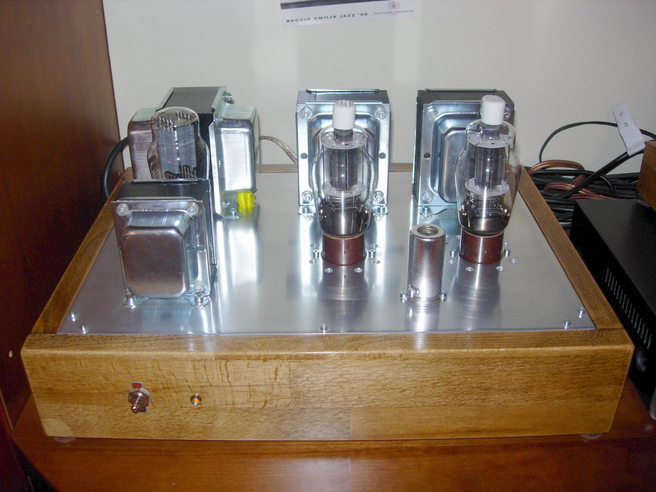

Messaggio da gserpentino »
Ecco il finale con le 1625 appena finito...
Si può dire che oramai hai uno stile tuo, complimenti! 8)
