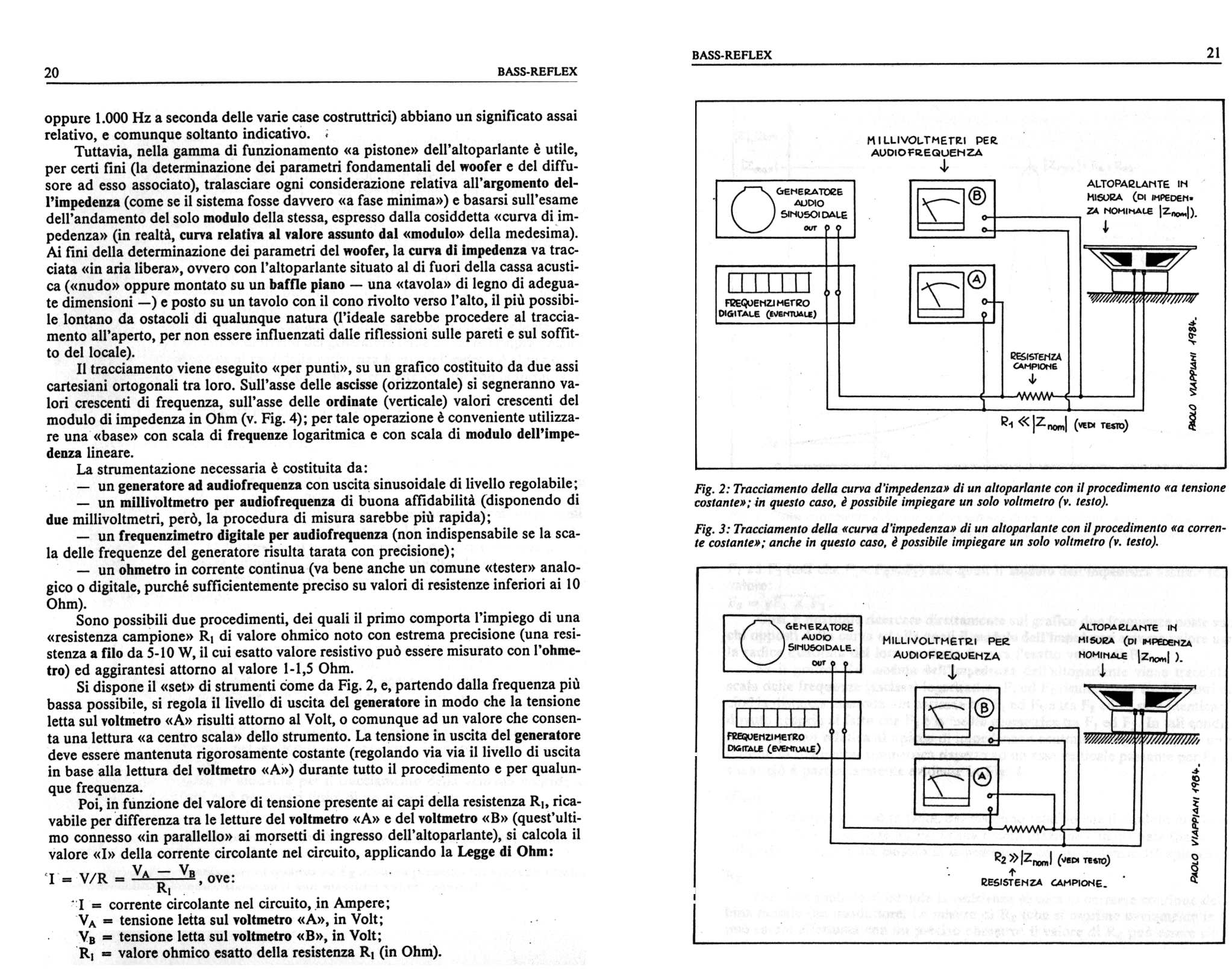

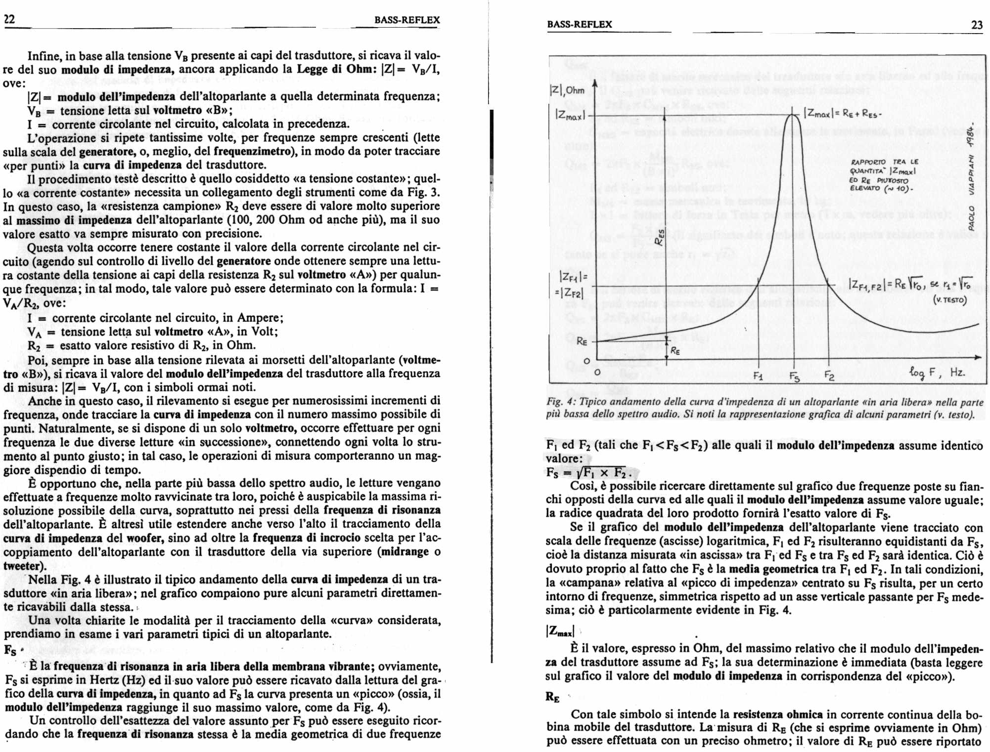

Tratto dal libro di Paolo Viappiani, "Bass Reflex"; editore: Gruppo Editoriale Suono.
Claudio
www.claudionegro.com
