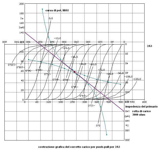

A) Se fai il bias della 2A3 a -45Vpk allora ti servono 32 Vrms di segnale alla griglia per la max potenza etc... Dato che un CD/DAC/pre ti dà 2Vrms allora il driver deve amplificare di 16 ... diciamo pure 20 per tenerci qualche db di margine e surdimensionarlo.
B) +6db te li danno già i trafo all'ingresso quindi il driver deve amplificare di un fattore 10. Compito facile per la 6SN7 che hai già oppure la 6N6pi che avevo proposto nell'altro 3D
C) decidiamo come dare il bias al driver. Abbiamo detto bias fisso con pilozze per presentare al trafo IT una minore resitenza e migliorare la risposta in freq etc....
D) chi prova a tracciare le curve (ellissi) di carico magari per la 6SN7? Io propongo come al solito di tirare su la corrente
Etc...
