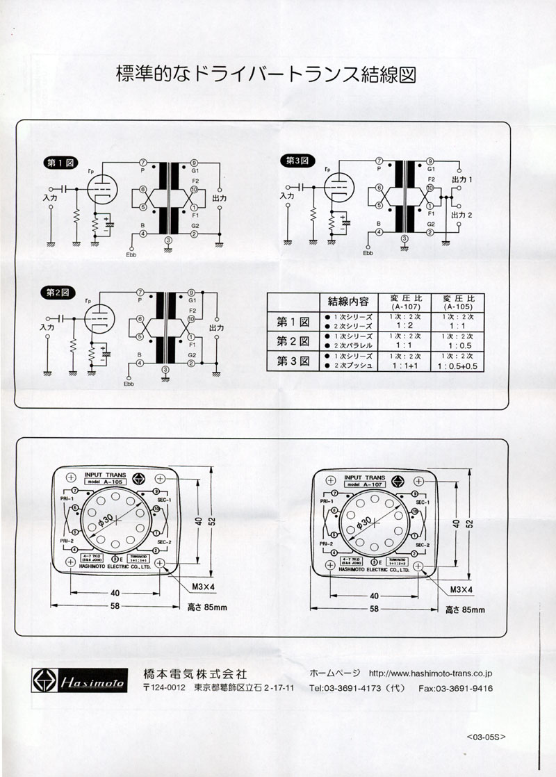

- Hashimoto A-105 e A-107 (5K e 7k al primario). Molto versatili con due avvolgimenti al secondario per usarli anche come splitter per push-pull. Basse correnti tollerate purtroppo 15 e 10mA. Li ho presi in mano a casa di Paolo (Sinuko) ed in effetti sembrano dei giocattolini. Anche se costano da gioiellini

Una domanda per chi è più esperto: se l'avvolgimento è bifilare parallelo, come mai lo Hashimoto A-105 che è un 1:1 5k:5k ha una RDC sul primario di 350 Ohm e ma sul secondario di 450 Ohm?

Sugli Hashimoto non mi ero neppure posto il problema delle diverse Rdc. Probabilmente è diverso il diametro del filo.

Lo schema di Hashimoto è questo:
Ma che senso avrebbero i due semiprimari? Sono per consentire di raddoppiare la corrente al prezzo di una impedenza al primario quasi inutilizzabile?

PP, al massimo potrebbe specificare plate-to-plate, indicando di fatto l'impedenza vista dallo stadio driver necessariamente PushPull.
Gli Hashimoto quasi certamente sono traferati, 15mA con quelle induttanze saturerebbero il nucleo.
Se opti per il consiglio di Gluca, ti serve un TI specifico per pushpull ovvero senza traferro, il vantaggio, almeno sulla carta, è di avere una banda passante più estesa (e questo cozza con quanto dichiarato da Tamura...), a parità di banda passante non vedo utilità nel fare uno stadio PP come driver (a parte quello della cancellazione delle armoniche pari...ammesso che abbia un senso).
