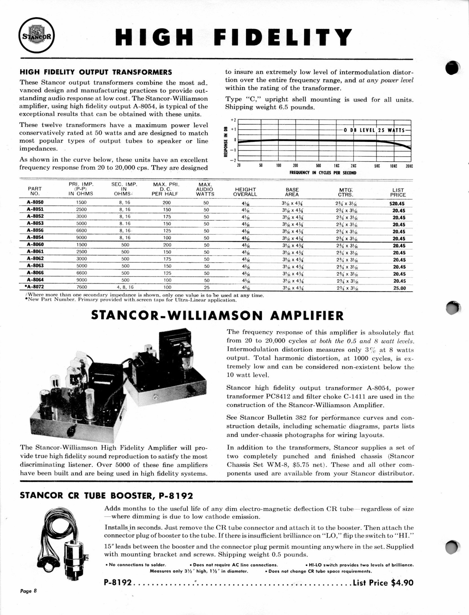

Non è che girano ancora quei laidi "pacchetti di sigarette" spacciati per trasformatori d'uscita?
Molti appassionati stagionati, ricordano un vecchio "surplussaro" .che cominciava per G e finiva con Iannoni

mariovalvola ha scritto:Non è che girano ancora quei laidi "pacchetti di sigarette" spacciati per trasformatori d'uscita?
Molti appassionati stagionati, ricordano un vecchio "surplussaro" .che cominciava per G e finiva con Iannoni![]()
....silvano??

Allora non ne vale la pena andare alla ricerca di questi ferri da qualcuno tanto decantati..... e in Italia ci sono costruttori pari a loro??
Grazie Mario o altri che interverranno!

un altro mito del passato sono gli UTC ... la serie LS non vale nulla ...

Re: Ferri.....Stancor
E' vero. La serie LS, non vale più nulla. Ho acquistato domenica un driver transformer LS-7 con soli 100 USD... Pezzesco.
mariovalvola ha scritto:E' vero. La serie LS, non vale più nulla. Ho acquistato domenica un driver transformer LS-7 con soli 100 USD... Pezzesco.![]()
che modello e' il 7?
è un meraviglioso 30K di primario un poco in discesa . Molto lineare anche se lo utilizzi con la 6sn7.
