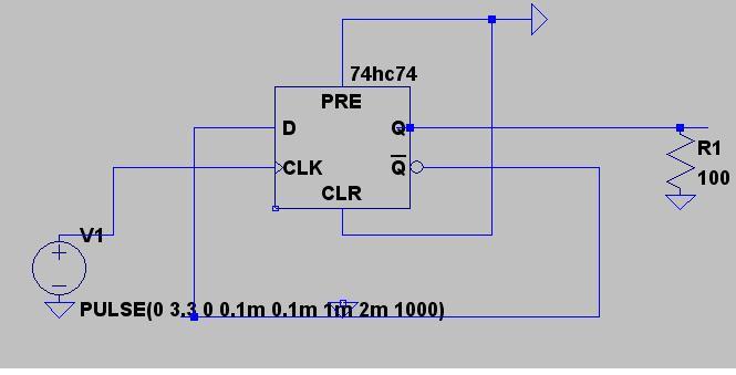

In pratica, si tratta di completare il clock separato classico, con il chip philips, di modo che, da un lato il clock fornisca la frequenza intera al SAA720, e tramite il chip aggiunto, la F/2 al TDA, in modo da recloccare localmente il TDA1541
In tutto il minestrone, pensavo di congegnare il clock con un XO alimentato a Zener, come su TNT, mentre per le connessioni del
philips 74hct74 verso il TDA cercherò di essere più preciso appena riesco a produrre uno schema.
Ho aggiornato il messaggio con i link ai post di DIY da cui l'idea.

Non ho ben capito il tipo di collegamento che vorrsti fare, comunque un metodo di reclocking che secondo me può dare ottimi risultati è il seguente:
http://peufeu.free.fr/audio/extremist_d ... ent_3.html
Utilizza un reclocking locale per il DAC e porta il clock opportunamente bufferizzato alla meccanica.
Per il generatore di clock usa un Tent XO (che è già bello pronto), alimentalo con un alimentatore a basso rumore (tipo il superreg di T.Loesch o uno shunt con il TL431 pilotato da un generatore di corrente) e sei a posto con "poco".
Magari potrebbe essere interessante usare lo stesso clock per generare una frequenza adatta al DEM reclocking in modo da avere un TDA altamente ottimizzato.

La cosa che volevo provare è semplicemente dare il clock allo SAA e al TDA in maniera spearata tramite l'aggiunta al clock di un solo chip, in grado di dividere per due la frequenza principale, visto che il SAA7220 fornisce al DAC la F dimezzata.
Per l'alimentatore del clock di Tent, (o per un banale cristallo XO commerciale) vorrei usare quello che da TNT risulta essere (e pure nel My Ref) l'alimentatore meno rumoroso in assoluto.
Ti irngrazio per il link, che mi pare cmq molto complesso da implementare.
Considera che non sto parlando di una DAC esterno, ma della modifica di un cdplayer integrato.

Io provai una cosa simile su un vecchio marantz con doppio tda1540.
Poi inavvertitamente provocai un corto sul saa7000 e quindi lasciami perdere la cosa.
Cmq lo schema è il seguente:
Allegato: no_oversampling.pdf ( 14214bytes )
Ah il circuito prevedeva anche l'eliminazione del filtro saa7030.

La modifica io personalmente non l'ho più portata a termine, però mi fu passata da un utente di diyaudio e pubblicò i dati anche nel suo sito internet (che ora non trovo più). Comunque molti altri utenti hanno provato questa modifica, quindi credo di poter affermare senza problemi che funziona bene.
In partica fa quello che dici tu Riccardo, al chip principale fornisce la frequenza originale, mentre agli altri a valle fornisce la f/2.
Grazie.
Io non ho intenzione di usare il cd senza oversampling ma da quel che vedo dovrebbe andare lo stesso.
SalutiLa modifica io personalmente non l'ho più portata a termine, però mi fu passata da un utente di diyaudio e pubblicò i dati anche nel suo sito internet (che ora non trovo più). Comunque molti altri utenti hanno provato questa modifica, quindi credo di poter affermare senza problemi che funziona bene.

My God!! Ma hai visto bene il datasheet!?! E' un mostro!! Non metto in dubbio le prestazioni super, ma per ottenerle devi:piuttosto affascinato dalla soluzione PLL ANALOG DEVICE, tuttavia non sono riuscito nemmeno un poco a capire come implementarla nel clock di un cdplayer.
Hai suggerimenti in merito?
La questione dell'uso del flip flop mi rimane più chiara, tuttavia non sono affatto certo che possa funzionare, implemetata come nelle immagini che allego..a valle del clock separato.
- interfacciarlo con un microcontrollore (come fai a settarlo per ottenere f/2 ?),
- lavorare con un quadratino smd da 7mm x lato senza pin
- adottare un layout impeccabile con almeno 4 strati, ground plane e power plane
Se hai l'attrezzatura per intraprendere questo progetto, buon lavoro e fammi sapere!
La maggior parte degli audiocostruttori inorridiscono alla sigla smd! Se poi dal SOIC passi al SSOP incominciano i guai, figurati 'sto affarino da lente d'ingrandimento!
Il F-F nella configurazione da te indicata funziona.
Comunque quando non sei sicuro prova una simulazione. Oppure metti sù quattro componenti nella breadboard e fai parlare l'oscilloscopio!!
Ah, ti consiglio di ripulire almeno la linea wordclock (quella che indica al dac a quale canale stereo sono riferiti i dati in ingresso), o meglio tutte le linee dati, portandole all'ingresso D di singoli 74HCT/ALS/(ecc)74 e clockandole con l'uscita del generatore.
Puoi clockare un segnale sottomultiplo del clock senza dividere la Fs, quindi con un circuito abbastanza semplice.

Dall'ultima dichiarazione di Guido puoi concludere che la f/2 è ricavata col circuito F-F da te schematizzato.
Non vi è altra possibilità, infatti il XO3 ha un solo IC: il 74hc74 - F-F tipo D duale, di cui un F-F reclocka il segnale spdif, l'altro divide la frequenza.

Originally posted by mrjam - 29/03/2006 : 13:05:52
mrjam
- Messaggi: 357
trattandosi di una modifica "volante" applicata a un vecchio cdp, quale è il sistema di cablatura più "sano" in assoluto?
Intanto fai i test con il doppino twistato, poi valuta il budget.
Usa cablaggi molto corti. Altimenti sei costretto ad aggiungere driver e ricevitori bilanciati (es. RS485)
La R ha lo scopo di dissipare le riflessioni (ricorda che stiamo trattando segnali RF, in cui le tracce e i cavi sono linee di trasmissione) e smorzare leggermente il tempo di salita dell'onda quadra per diminuire le emissioni ad alta frequenza. Il suo posizionamento ideale è prima del pin di arrivo, cioè del SAA.l'uscita da un canto va consegnata, con frapposta una r da 47 ohm al pin apposito del SAA, e sempre a valle della R (?) presentata alla porta D del 74HC74, cablato in modo da restituire la F72 al pin 2 del TDA1541
La linea che si dirige verso il FF (ingresso CLK, non D - al pin D devi riportare l'uscita Q negato) puoi ugualmente terminarla (serie) con una R di basso valore.
Riccardo.. Riccardo..non ho ben capito la questione della "pulizia del WORDCLOCK". Dovendo clockare solo SAA7220P/B e il in F/2 DAC, è necessario, auspicabile frapporre anche all'SAA un 74HC74 mandando il master clock sulla porta D di ques'ultimo?
Il masterclock entra nel pin CLK del FF! I dati entrano nel pin D!
Ancora non mi stai studiando!
In compenso fai studiare me!
La philips chiama il wordclock (cioè clock delle parole digitali.. cioè 16bit (=word) canale destro e successivi 16bit canale sinistro!) in modo leggermente differente: WS, cioè Word Select ( sinonimo
Se vuoi puoi lasciare inalterato il circuito dati e occuparti solo dei clock, ma dato che sei in ballo...
Il segnale WS indica al DAC quando sta ricevendo i 16bit del canale destro e quando del canale sinistro, al termine di ciò avviene la conversione in segnale analogico.
Ti sembra che il jitter in questo segnale sia trascurabile? Mi sembra plausibile che il wordclock abbia il suo ruolo nel trasferirlo ai diffusori.
Puoi reclockare la linea in arrivo al pin 1 del TDA interrompendola e attestandola al pin D del 74hc74 pilotato dal clock a 11.286MHz, dato che il segnale WS è un sottomultiplo del clock non hai il problema di dover frazionare il clock (incrementando il jitter).
