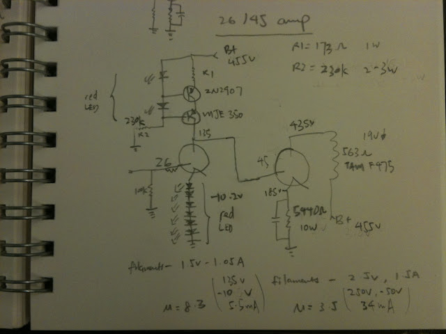

Camille Cascode Constant Current Sourceplovati ha scritto:Ma, sopratutto, cosa é?
ad esempio quì è usato:
http://lh3.ggpht.com/_hIz00i2FmXs/TBjPG ... G_0283.jpg
- Messaggi: 10611
Re: Chi mi spiega il c4s ??
amplificatore quasi gluca's approved ... ci manca un regolatore a gas sotto il catodo della 45 invece della cella RC. umpf ... e' da una vita che vorrei provarci ed invece continuo a giocare con la 6EW7.
terra terra, prova a cercare le discussioni sul cascode di FET di cui si e' diffusamente parlato (cerca DN2540 o supertex o IXYS10M45). cmq sono un toccasana per i driver dato che hanno un alta impedenza dinamica, un'alta reiezione dei disturbi dell'alimentazione, costano poco e sono abbastanza robusti. oh! dimenticavo ... suona pure meglio di quanto uno possa aspettarsi.

io stavo facendonci un pensierino magari usando uno zener sotto la 45 (anche perchè il regolatore a gas non saprei neanche come farlogluca ha scritto:amplificatore quasi gluca's approved ... ci manca un regolatore a gas sotto il catodo della 45 invece della cella RC. umpf ... e' da una vita che vorrei provarci ed invece continuo a giocare con la 6EW7.

Direi che, come dice il nome, e` un generatore di corrente costante (CCS) che utilizza due dispositivi attivi in configurazione "cascode": CCS College
Personalmente preferisco i CCS a MOSFET Depletion in cascode... proprio alla gluca ultima maniera, insomma.

gabrie' ... che te ne frega di avere due 26 perfettamente accoppiate. eppoi il regolatore a gas e' na valvolina semplice semplice, non ha neanche il filamento!

fammi capire prendo il tubo un pin lo metto a massa uno sul catodo della ipotetica 45 e sto apposto?gluca ha scritto:gabrie' ... che te ne frega di avere due 26 perfettamente accoppiate. eppoi il regolatore a gas e' na valvolina semplice semplice, non ha neanche il filamento!
...ne esiste anche uno da 50v o solo questi elencati quì
http://en.wikipedia.org/wiki/Voltage_regulator_tube
....si possono mettere in serie per raggiungere il voltaggio voluto?
...quella delle 26 non accoppiate non la capisco
- Messaggi: 10611
si, naturalmente tutto il resto deve essere apposto altrimenti l'accrocchio non e' che funziona lo stesso. si possono mettere in serie e non esiste da 50V (anche se ci sono dei trucchi usando "valvole normali")Echo ha scritto:fammi capire prendo il tubo un pin lo metto a massa uno sul catodo della ipotetica 45 e sto apposto?gluca ha scritto:gabrie' ... che te ne frega di avere due 26 perfettamente accoppiate. eppoi il regolatore a gas e' na valvolina semplice semplice, non ha neanche il filamento!
