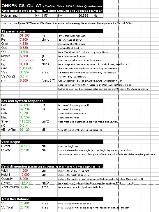

Con onken_calc ho fatto questo tentativo:
Che tradotto in termini pratici:
Le dimensioni sono 25,2x25,2x62,4cm e gli spessori sono multistrato da 1,2cm.
Può andare?
Può andare?

forse almeno sui piani piu` lunghi userei spessori maggiori... oppure prevedi un po` di volume in + e metti dei rinforzi per irrigidire.Le dimensioni sono 25,2x25,2x62,4cm e gli spessori sono multistrato da 1,2cm.

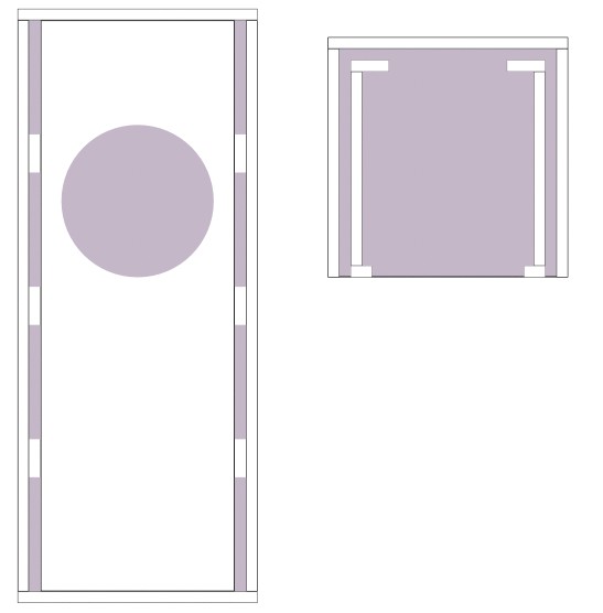

Da un po' di tempo ho realizzato i miniOnken con i Fostex in questione, solo in questi giorni le sto finendo esteticante (verniciatura). Il primo esemplare quasi terminato eccolo qui:
Da un po' di giorni ho ripreso a farle lavorare e vedo che si stanno sciogliendo e a parte la minor estensione in basso e in alto rispetto le RF il loro suono è migliorato molto e mi stanno cominciando a piacere veramente.
Il carico jensen mi sembra funzionare egregiamente visto che i bassi danno un impressione di presenza notevole, mentre dal lato alti potrebbe essere interessante sperimentare con un tweeter tipo il Fostex FT17H.
Appena riesco faccio un disegno del progetto. I calcoli li effettuati con onken_calc.
Come suonano? Inizialmente, le prime note, mi hanno trovato entusiasta, ma poi ad un confronto con il mio riferimento (le Kiplish RF35) i miei sentimenti sono mutati in delusione (suono chiuso ed opaco soprattutto in alto).Da un po' di giorni ho ripreso a farle lavorare e vedo che si stanno sciogliendo e a parte la minor estensione in basso e in alto rispetto le RF il loro suono è migliorato molto e mi stanno cominciando a piacere veramente.

I diffusori hanno suonato a Padova a casa di Paolo (sinuko). Ora vorrei migliorarli e vorrei dei consigli.
Sono attualmente realizzati con del multistrato 15mm e pensavo di passare ad un truciolare o mdf 19mm che mi sembrano materiali economici ma anche meglio smorzati rispetto il multistrato. Vorrei comunque dei suggerimenti in merito.
L'emissione degli alti è quella che lascia un attimo più perplessi perché non rifinita e forse con una senzazione di leggero inscatolamento se confrontati con diffusori a 2 o 3 vie. Da ciò pensavo di farlo diventare un 2 vie! Quale driver per la via alta scegliere considerando che ho l'esigenza di spender poco?
I diffusori allo stato attuale sono visibili in questo thread: http://www.audiofaidate.org/forum/viewtopic.php?t=6738
il file onken_calc: le misure finali dei prototipi attuali:
