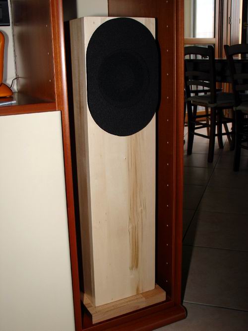

premetto che non sono un esperto ma nonostante questo ho provato a costruire il seguente diffusore
http://www.audiocostruzioni.com/ad/diff ... 8.html.htm
Devo dire che non suona male anche se ha un po di limiti in alto e in basso.
Avete consigli e/o suggerimenti?

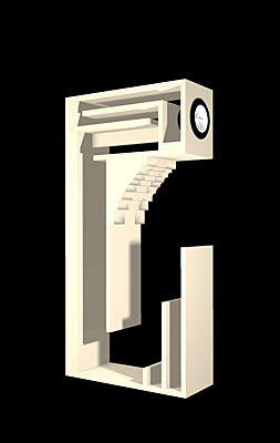

Come va questo altoparlante con la configurazione back loaded horn che si puo trovare su questo sito?
http://www.maclementhorn.it/Fostex_FE-E%20Sigma.htm

Non ero proprio soddisfatto al 100% del suono.
Allora sono andato in un garden e mi sono comperato due pacchi di materiale filtrante per acquari (ovatta) e ne ho inserito un pacco da 100g per cassa.
Sono diventate incredibili , un suono e una focalizzazione mai sentite prime.
Vi allego le foto delle casse:

hai quasi sicuramente assorbito la risonanza in bassa frequenza, non capisco perché non hai corretto quel picco evidente nella simulazione...Non ero proprio soddisfatto al 100% del suono.
Originariamente inviato da gserpentino - 22/12/2005 : 11:53:09
- Messaggi: 1062
In effetti, disposte vicino al muro hanno dei bassi incredibili.
Credo che questo sia il picco di cui parli.
Al momento l'unico modo che mi e' venuto in mente per diminuire quel
picco e' di mettere un po' di ovatta nel tubo d'accordo.
Devo ancora provare.
Comunque questi larga banda sono spaziali...!!!
Altre idee?

Per il tuo altoparlante prova un po' a valutare questo:
http://geocities.com/dbr_audio/swan101a-1.html
sempre un progetto di Nagaoka, dal risultato sonoro garantito...

E' il progetto originale consigliato da Fostex per questo altoparlante:
http://www.fostexinternational.com/docs ... z_encl.pdf
La serie sigma è stata progettata apposta per un caricamento a tromba. in bass reflex probabilmente saranno carenti all'estremo basso della banda, che è un'altra forma di colorazione se vogliamo metterla in questi termini...
