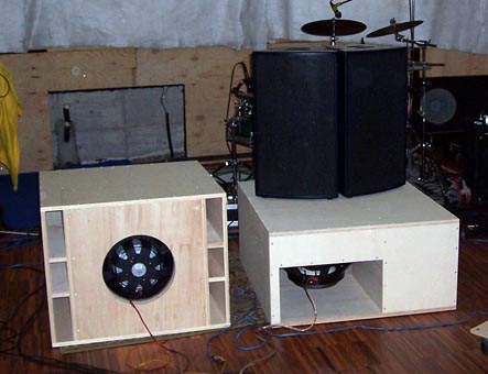

Originariamente inviato da gluca - 23/06/2009 : 14:34:44
si tratta di un sistema molto simile al transflex, ne abbiamo già parlato, è molto meno critico della tromba e, soprattutto, permette di scendere notevolmente in frequenza senza la necessità di una bocca enorme, è sufficiente una apertura pari alla Sd dell'altoparlante o poco più
A livello commerciale è brevettata dalla Danley, che utilizza il sistema per quasi tutti i suoi sub.
Se googli con la parola chiave tapped horn trovi molto materiale, ne parlano anche su DiyAudio.
Io ne ho realizzata una con un 18", in 350 litri (che non sono poi molti per un aggeggio del genere) si scende a 26Hz, lo stesso altoparlante in un passabanda di circa 300 litri si ferma a 40 Hz
tanto per capire le proporzioni... a sin. il passabanda, a destra la TappedHorn (3,5 metri di sviluppo)

quello tondo che si vede nel passabanda è il woofer?Veramente pensavo a questo
Fil ... qualcosa di piu' specifico sul progetto citato?
