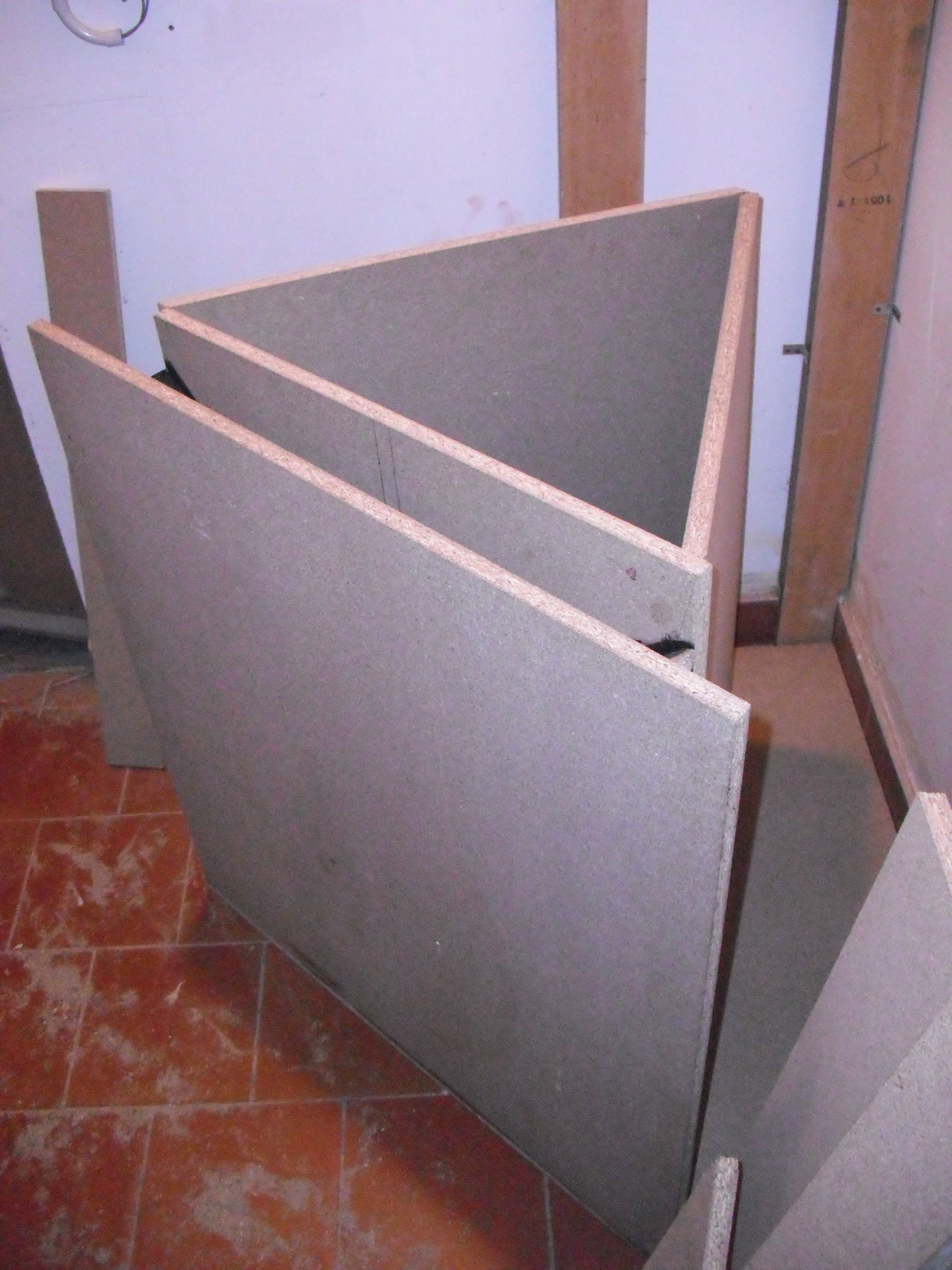

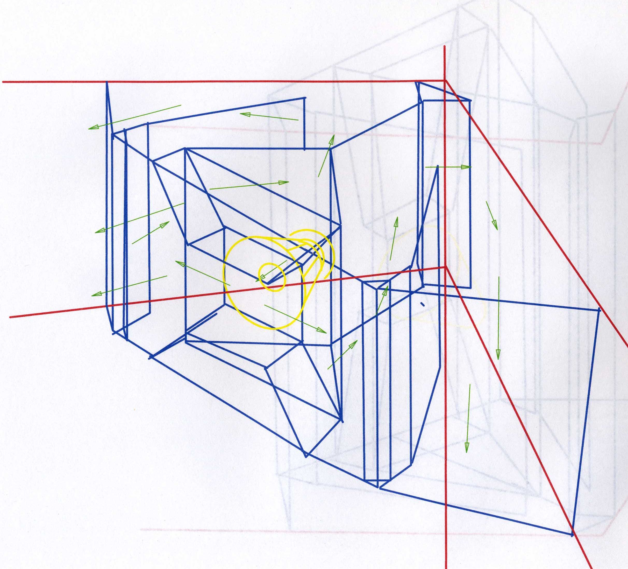

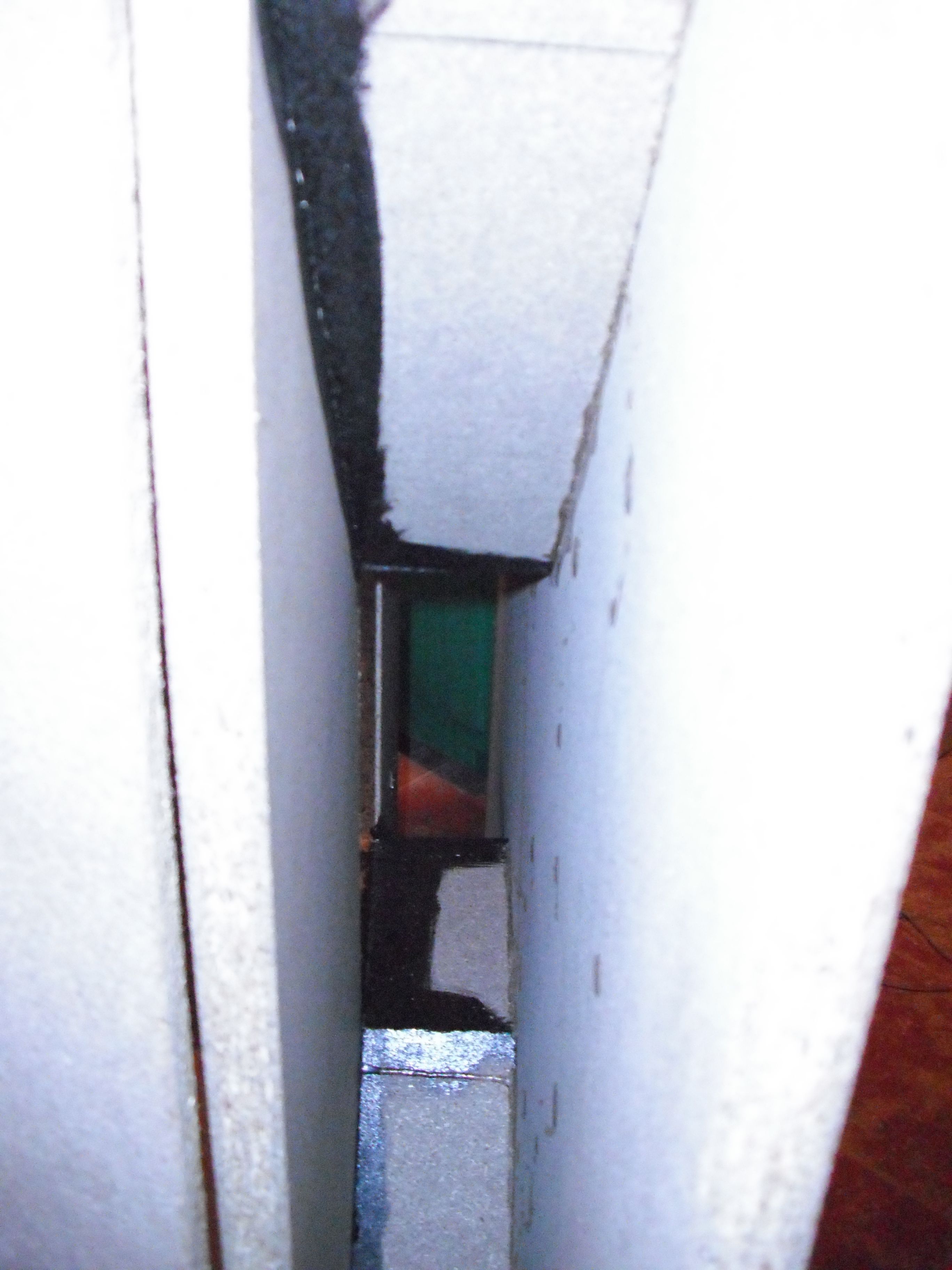

certo che essere consigliati e aiutati dal padre di uno dei diffusori a tromba più moderni e più venduti attualmente non è da tutti i giorni,per quanto riguarda il mio disegno luca è una variante del classico khorn che mi ronzava in testa da un pò di tempo,più semplice da costruire (forse!!)ma sopratutto è l'idea alla base del khorn che mi ha sempre convinto sfruttare il quarto di spazio per ridurre le dimensioni di bocca a parità di fc con le pareti laterali che prolungano la tromba,altro grande vantaggio rispetto alle trombe più classiche l'eliminazione delle prime riflessioni essendo le pareti laterali il prolungamento appunto.il disegno che vedi è uno schizzo,un'idea l'esemplare in foto l'ho calcolato dal sito di john meluish single driver con il calcolatore per profilo iperbolico/esponenziale,ho impostato una fc di 40hz una lunghezza di 178cm un'area di gola di 360cmq,l'idea è quella di giocarci ossia di sperimentare una volta costruita non potrà più uscire dalla cantina per ovvie ragioni di ingombro,la porta della cantina è più stretta della tromba.il coperchio sopra sarà amovibile per poter provare vari tipi di woofer,i quali saranno montati sul loro pannello distanziatore che sarà montato in asse con la gola,si possono montare woofer da 8" fino a 18" e cosa più importante si può variare il volume posteriore per ogni singolo woofer in modo di annullare la reattanza acustica presentata dalla gola,e ottimizzare il sistema alle basse frequenze.io non ho l'altec414 ma sarebbe interessante provarlo una volta montata la tromba,anche se l'idea è quella di provare woofer moderni che riescono a gestire potenze molto alte e quindi alti spl.
