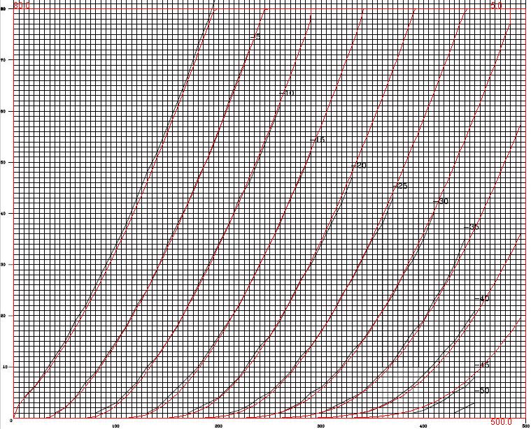

Visto che gli adepti di Plovati sono sempre in cerca di valvole economiche (diverse dalle solite) per realizzare ampli SE o PP, suggerisco questa:
Anticipo che costa poco, si trova facilmente ....
Alla prossima :D
p.s. le curve sono state ricavate artigianalmente da un carissimo amico

mmmm.....polarizzabile tra i -15 e i -20 volts....un solo stadio driver a guadagno normale....
potenza massima sulle placche?
Roba russa o occidentale? :D
Messaggi: 6645
Has thanked: 34 times
Been thanked: 28 times
la Pa è di 15W la provenienza è americana . :D

Bravo Hobbit. :D è la 1619. Una valvola bruttina da vedere e sgradevole anche all'olfatto.
ora , prova a indovinare come sono stati collegati gli elettrodi
In questi giorni la provo in SE.
Si vedrà

Di come hai connesso le griglie non ho idea, se non è il modo standard potrebbe essere che la G1 e la G2 insieme? Boh...
L'argomento interessa per mio conto.
Le curve che mostri sono più interessanti di quelle di una el84 connessa a triodo, IMHO.
Può essere un alternativa DH al Giochino di Chiomenti, proponi un "Secondo" con lo schema che monterai!

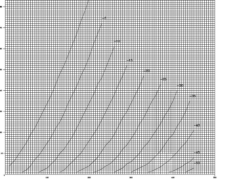

Se a qualcuno interessa giocare con le simulazioni ho provato a fare un modellino:
Codice: Seleziona tutto
.SUBCKT TRIODE_\1619 1 2 3 ; P G K ;
+ PARAMS: CCG=3P  CGP=1.4P CCP=1.9P RGI=2000
+ MU=9.828000000000001 EX=1.4979999999999998 KG1=2520.0 KP=89.25 KVB=0.5859375 VCT=1.7920000000000003 ; Vp_MAX=500.0 Ip_MAX=0.08 Vg_step=5.0
E1 7 0 VALUE={V(1,3)/KP*LOG(1+EXP(KP*(1/MU+V(2,3)/SQRT(KVB+V(1,3)*V(1,3)))))}
RE1 7 0 1G
G1 1 3 VALUE={(PWR(V(7),EX)+PWRS(V(7),EX))/KG1}
RCP 1 3 1G ; TO AVOID FLOATING NODES IN MU-FOLLOWER
C1 2 3 {CCG} ; CATHODE-GRID
C2 2 1 {CGP} ; GRID=PLATE
C3 1 3 {CCP} ; CATHODE-PLATE
D3 5 3 DX ; FOR GRID CURRENT
R1 2 5 {RGI} ; FOR GRID CURRENT
.MODEL DX D(IS=1N RS=1 CJO=10PF TT=1N)
.ENDS
Il risultato è questo:
Si può far di meglio ma è già qualcosa, quanto meno per provare i vari punti di lavoro possibili.
