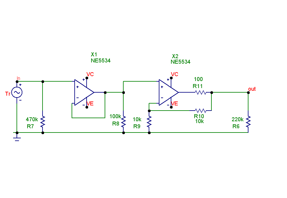

Fra le tante (con le valvore si potrebbe fare MOLTO meglio) una semplicissima soluzione che trovi sui data sheet dei componenti è questa:
Utilizza un solo IC per canale, il classico duale NE 5534, e solo 5 resistenze (R8 da 100K è il potenziometro del volume).
Questo stadio guadagna 6 dB (due volte) ma il guadagno è gestibile variando R9/R10, ha impedenza d'ingresso che è pari al valore di R7 (470K) ed impedenza d'uscita di qualche decina di ohm.
Certamente non è il massimo in termini di altissima fedeltà ma sono certo che qualche miglioramento a livello sonoro sia sicuramente apprezzabile.
Per quanto riguarda l'alimentazione duale (+/- 15 Volt) l'assorbimento è irrisorio (potresi anche alimentarlo a batterie!) e in rete trovi migliaia di schemi semplici che impiegano i classici regolatori 7815/7915.
La costruzione poi è di una semplicità disarmante anche per un meccanico...
