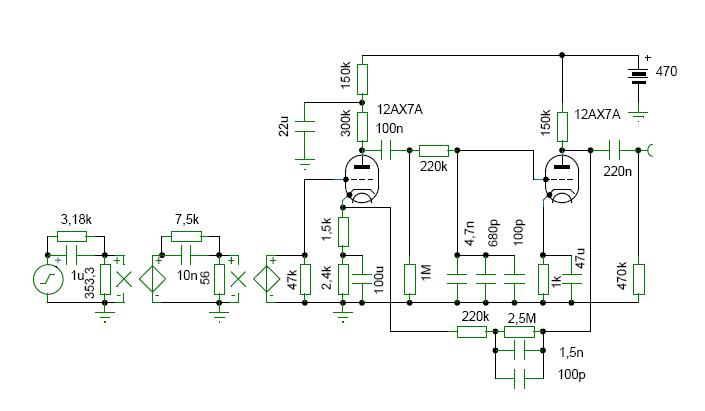

salve a tutti, ho finalmente deciso di iniziare la mia prima costruzione.
si tratta del le tube di cui mau749 mi ha dato lo schema.
amplificazione:Immagine

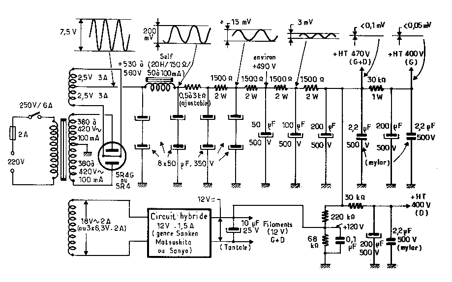

alimentazione:Immagine

Nel circuito di amplificazione i condensatori vanno bene da 250V?
maurizio mi ha detto questo riguardo l' alimentatore:
E' opportuno sdoppiare i canali subito dopo C2 sostituendo la resistenza comune R1 da 4.7K (5W) con una da 10K (2W) per canale ed aggiungendo ovviamente un altro condensatore uguale a C3 (470uF)
ma i filamenti come posso alimentarli?
inoltre le resistenze nello stadio amplificazione devono essere tutte da 0,5W?
il componente nell' alimentazione chiamato l1 è un induttanza?qual' è il suo valore?

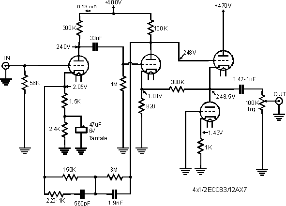

lo schema del cd. "Le Tube" postato da dueeffe che provenienza ha?
Originally posted by Luc1gnol0 - 16/12/2008 :  18:54:36
Il primo schema deriva da revintage (www.revintage.se), l'altro è quello che ha pubblicato Hiraga nella rivista sopra citata.

ok quindi quale è quello giusto? perchè io non ci capisco più niente.
ho trovato anche questi due schemi su videohifi in una discussione in cui partecipa anche giaime ugliano:
schemi
uno è il phono preamp di kevin kennedy e l' altro è della audio innovation.
Potrei chiedere a giaime delle informazioni e se ha realizzato il circuito dato che mi sembrano entrambi abbastanza minimali e poco complicati, come prima costruzione vanno bene solo che manca l' alimentazione.

Guardando il primo post di Billy spostato in questo tread ho notato che è stata fatta un po' di confusione: l'alimentatore indicato NON è quello del Le Tube che è alimentato a 300 V ed assorbe circa 4 mA in totale ma è un esempio di UN ALTRO alimentatore non stabilizzato, alternativo a quello originale di Giaime e relativo al SUO pre che mi era stato richiesto come esempio da Boxi80 (220V - 12 mA).
Tra l'altro l'alimentatore originale era un semplice pi greco resistivo senza separazione fra i canali.
Attenzione quindi Billy, lo schema dell'alimentatore del pre che vuoi costruire NON è quello!
Rilevo anche che lo schema postato da Fabio (dueeffe) è leggermente diverso nei valori dei componenti rispetto al "mio".
Come ho precisato fin dall'inizio io quello schema l'ho rilevato a suo tempo direttamente su un apparecchio commercializzato e sono certo che corrisponda a quanto ho indicato: è possibile che vi siano state versioni differenti ma non saprei indicare quale possa essere l'ultima e, credo, definitiva.
Per quanto riguarda il suo appunto sul valore del condensatore d'uscita ha perfettamente ragione: il valore reale è .22 uF e non 2.2 uF!

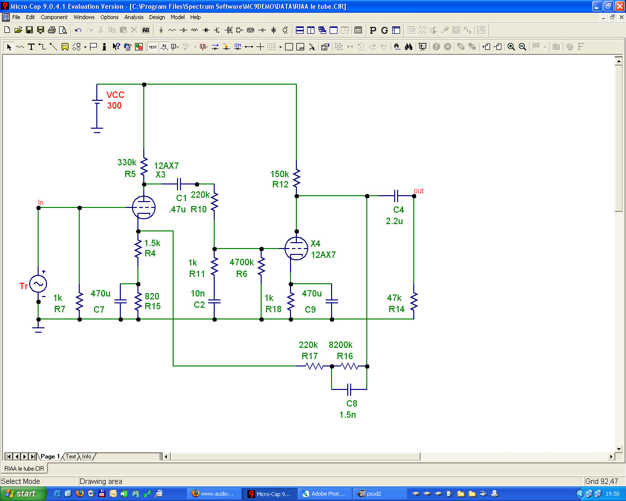

Qualcuno ha provato a fare una simulazione dei due circuiti al pc?
