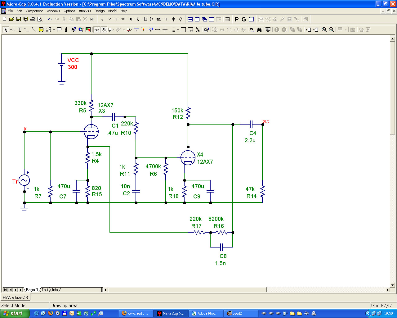

Schemi di pre phono a stato solido ne esistono moltissimi, IC, bipolari, Fet, e chi più ne ha ne metta.
Se invece ti interessano le valvole posso consigliarti uno schema semplicissimo ed estremamente economico, ma altrettanto ben suonante, tanto per cominciare a giocare un po'.
E' lo schema del LE TUBE un piccolo pre phono (+ linea entrando sul secondo triodo) commercializzato (... molti, più di venti...) anni fa in piccolissima serie da La Maison de l'Audiophile su progetto Kaneda.
E' stato l'apparecchio che mi ha fatto innamorare delle valvole!
Guadagna circa 35 dB ed è quindi adatto per testine MM.
La resistenza d'ingresso R7 per queste testine deve essere da 47K mentre l'eventuale potenziometro del volume va inserito al posto di R14, l'ultima resistenza dopo il condensatore d'uscita.
Se sei interessato ti posterò anche un semplice schema per l'alimentatore.

Ho una domanda, ma è possibile costruire un pre fono utilizzando una sola valvola per canale?
Il circuito che mi hai presentato è comunque veramente molto interessante (specialmente data la sua semplicità).

Questo usa una sola valvola per canale
. al limite gli puoi aggiungere un inseguitore catodico come nel croft micro. (
Sono schemi semplici ma non necessariamente da sottostimare. mi ricordo secoli fa, la prima volta che ascoltai un croft micro.... costava poco ma aveva davvero moltissimo da dire.
r16 ed r6, hanno davvero valori così alti?

Si, è possibile e lo schema che ti ho postato lo dimostra.
Anzi, questo schema, come ti dicevo è un pre COMPLETO, cioè phono+linea perchè inserendo un semplice deviatore all'ingresso del secondo triodo puoi usare quest'ultimo come stadio di linea, e l'originale funzionava proprio così!
L'idea "geniale" è proprio questa!
Da un punto di vista "esoterico" può non essere il massimo (la RIAA è in controreazione) mentre le attuali tendenze preferiscono la soluzione passiva ma ti garantisco che finora non ho trovato nulla di più semplice che suoni altrettanto bene a costi così irrisori.
Se poi sei interessato al solo pre phono è possibile realizzarlo, sempre con una sola valvola per canale, anche con la soluzione RIAA passiva.
Fammi sapere e cercherò nel mio "personale" data base una soluzione di semplice realizzazione... e che costi anche poco.

Rispondo a Mario: nello schema originale i valori di R6 e R16 sono quelli indicati.r16 ed r6, hanno davvero valori così alti?
Rimane il fatto che, soprattutto per R6, credo si possa tranquillamente diminuirne il valore di un ordine di grandezza (470K) senza problemi mentre invece per R16 che determina l'andamento della RIAA si può tentare di "giocare" con valori da 4.7M fino a quello indicato.
La precisione della RIAA non è il massimo ma alla fine quello che conta è... l'orecchio!

RIAA passiva (ottimizzata con misure sul circuito reale), possibilità di inserirsi sul secondo triodo per fare un pre linea... solo 2 tubi per due canali.
Billy
- Messaggi: 79
- Iscritto il: 29 set 2008, 21:57
Scusa ma io ne vedo due, forse vuoi dire che una è utilizzata per la rete riaa e una per l' amplificazione?Questo usa una sola valvola per canale. al limite gli puoi aggiungere un inseguitore catodico come nel croft micro.
Originally posted by mariovalvola - 13/12/2008 : 11:39:20
Scusate ma non ho capito bene cosa vuoi dire.
Se ho capito bene potrei anche eliminare il primo stadio della rete riaa con la valvola e sostituirla con una rete passiva.

Ne vedi due perchè in ogni valvola sono contenuti DUE triodi!Scusa ma io ne vedo due, forse vuoi dire che una è utilizzata per la rete riaa e una per l' amplificazione?
La rete RIAA passiva significa che è composta da un gruppo di componenti (C1,R5,R6,C2,C3) appunto PASSIVI che vengono inseriti fra due stadi ATTIVI, cioè che amplificano.
Non puoi ovviamente eliminare niente, puoi, come nel caso del Le Tube, utilizzare il secondo stadio di amplificazione, quello con la E88CC come stadio di linea entrandoci direttamente da sorgenti ad alto livello (CD, registratore, ecc.) che non hanno bisogno di equalizzazione.
Il vantaggio di questo schema rispetto al Le tube, oltre alla RIAA passiva, è che l'impedenza d'uscita è sicuramente più bassa data la valvola impiegata con i componenti ad essa associati.
Non ho calcolato il guadagno complessivo ma non dovremmo essere molto distanti dai classici 35 dB (a 1KHz).

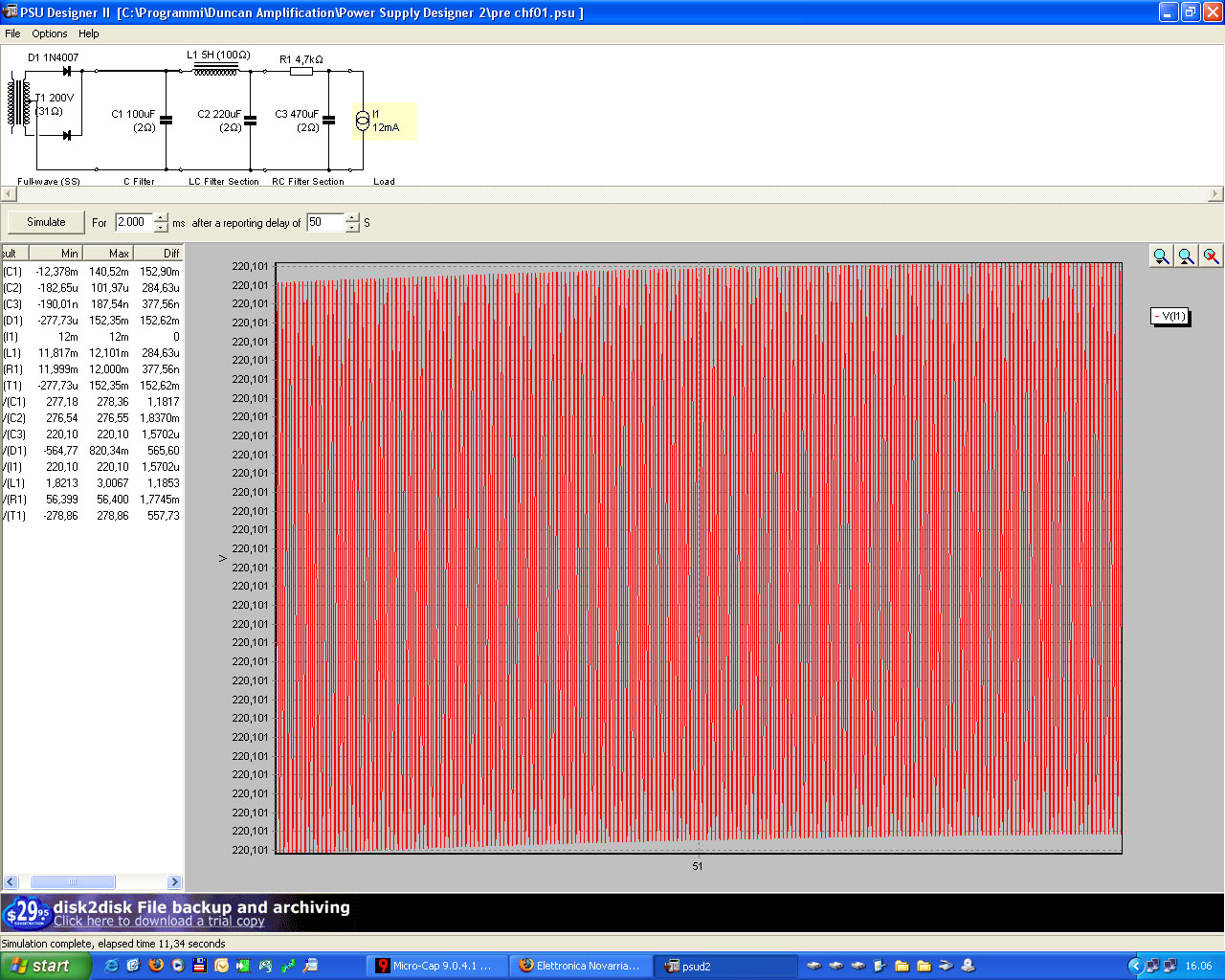

Uno schema, fra i tanti possibili, potrebbe essere questo:
E' opportuno sdoppiare i canali subito dopo C2 sostituendo la resistenza comune R1 da 4.7K (5W) con una da 10K (2W) per canale ed aggiungendo ovviamente un altro condensatore uguale a C3 (470uF)
In queste condizioni il ripple residuo è di soli 1.57 microVolt!
Per i ferri ho pescato nel catalogo di Novarria, il TA è il TA0025 e l'induttanza è la Z4 (scarsi 40 euro per entrambi).
Il trasformatore di alimentazione è molto sovradimensionato ma può consentire comodamente di aggiungere un vero stadio di linea senza alcun problema.
In questo caso, a seconda dello schema utilizzato e della valvola impiegata sono da rivedere i componenti dell'alimentatore.
Per quanto riguarda i condensatori è necessario che C1 e C2 siano a 350 VL mentre C3 (e C4) possono essere a 250VL.
Buon lavoro
