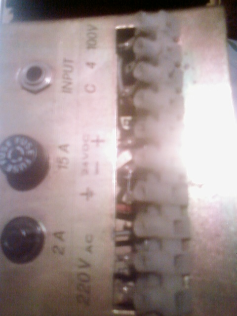

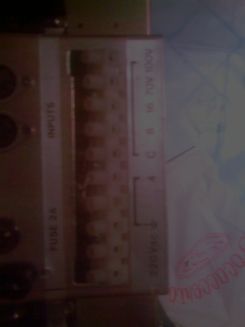

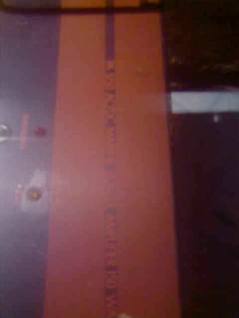

mi hanno regalato due "amplificatori" monofonici (?) marchiati "electron marrè" per PA (Public Address?) alquanto pesanti; qualcuno ne sa qualcosa di 'sti cosi? Uno è dato per 150 w ed è un "marine amplifier", l'altro è 95 w, di poco più piccolo, ovviamente a transistor.
si lo so, le immagini fanno schifo, spero si veda almeno la morsettiera dietro, con le connessioni... tra l'altro c'è un 100v che non mi torna...

Le immagini fanno schifo, hai ragione nick, e non si legge l'unica sigla che forse poteva tornare utile (seconda immagine). Credo che solo io potrei scattare delle foto peggiori (scherzo!). :oops:
Erraticamente: "marine amplifier" credo significhi che l'oggetto è (in qualche misura) "waterproof", cioè destinato ad essere usato in ambiente "marino" (e questo spiegherebbe pure l'asserita natura monofonica); invece l'uscita a 100v non ha niente di strano, e conferma (assieme alla presenza di un'unica uscita "convenzionale" a 4ohm) la destinazione PA degli oggetti: le linee di collegamento in PA, quando non addirittura anche in SR, sono molto lunghe ed alimentate, appunto a 100v (e questo implica pure la necessità di un trasformatore di step down sugli altoparlanti).

mah, l'unica differenza tra l'uno e l'altro è un'abbondante mano di catrame sui trafi del marine :grin: e non scherzo!
Ma, volendogli collegare qualcosa per vedere se funzionano, devo per forza avere uno step down oppure basta un comune speaker? e dove lo potrei collegare in quel caso? suppongo di dover star lontano dal 100 volt, rimangono solo un C e un 4 (ma de che?) oltre ai 24 volt e ai 220 dell'alimentazione di rete;

Posto che io sono un ignorante, specie del mondo cd. "pro", se non dico cazzate emerite devi semplicemente collegare il negativo all'uscita comune (marchiata C), ed il positivo all'uscita a 4 ohm (marchiata 4): l'altoparlante deve essere preferibilmente da 4ohm o più, e tassativamente di costo prossimo allo zero.
Ma io non lo farei: farei fare prima un controllo sulla funzionalità elettrica.
Sai, questi cosi esplodono o bruciano altoparlanti, spesse volte.
Appunto per fare un controllo elettrico e non lasciare aperto l'output (forse una resistenza da 10 ohm "grassa" farebbe lo stesso servizio di uno speaker di recupero..)
Originally posted by nick - 27/11/2008 :  15:29:41
occhio che visto che mi pare sia roba vecchiotta e chissa` da quanto tempo inattiva, e` piu` che probabile che gli elettrolitici siano quantomeno da "ricondizionare".
Dovresti procurarti un "variac" (un trasformatore variabile) e dargli tensione "un po` alla volta", molto lentamente, monitorando continuamente la corrente assorbita...
altrimenti rischi di farli esplodere e danneggiarli seriamente anche se magari invece sarebbero ancora efficenti.
BTW, considera che si tratta di roba fatta per amplificare annunci a voce, quindi verosimilmente la banda passante e` limitata alla sola "banda fonica" (300Hz - 3KHz) o giu` di li`, e la qualita` non e` certo HiFi. Magari pero` possono essere riadattati come ampli per chitarra... :D
