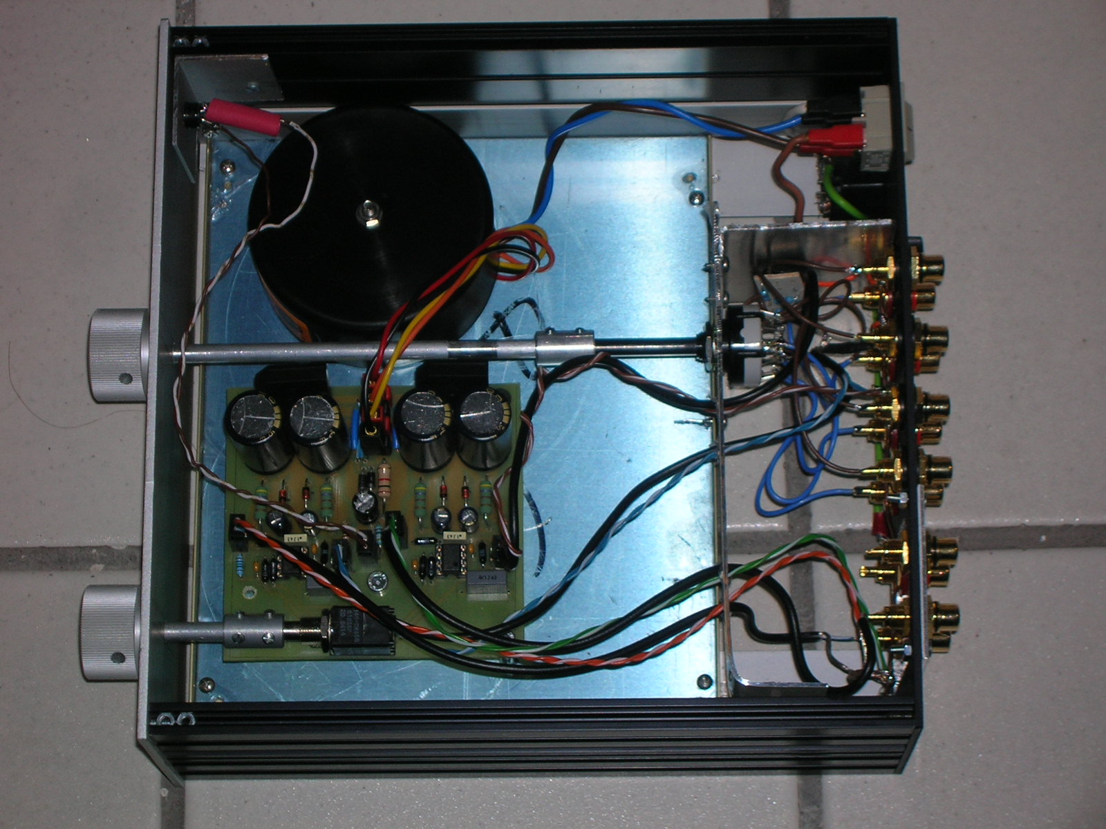

Ciao a tutti!
Stavo riguardando la documentazione del progetto Primo e MyRef.
Non pensate che sia ora di lavorare su un progetto Pre? Pre linea + pre phono, semplice semplice con tubi facili facili e circuitazioni collaudate?
Potrebbe il pre che sto costruendo fare da base per questo? E' piuttosto semplice e MOLTO economico, ma a detta di chi l'ha sentito (prototipato su tavolaccio sperimentale) suona benissimo!
Se volete mi sbrago con tutta la filosofia che ci stava dietro :D

Ditemi voi se interessa la cosa, se non c'era niente che bolleva in pentola ok, ma se avete una soluzione migliore (è facile, siete più esperti di me)... 8)
ImmagineImmagineImmagine
Allora, si sta lavorando alla regolazione fine.
Il
MP MiniBAX01
è una forza della natura, estremamente suonante e affidabile.
Tuttavia, dato che dovrà essere un pre BASICO "per tutte le stagioni" e per tutti gli impianti (si! anche gli impiantacci dei diY con una THD del 36,5 per cento sparsa fra tutti i pezzi..; :D ) c'è bisogno di individuare un lotto quanto più vasto possibile dei componenti chiave per venire incontro alle esigenze auditive di chiunque lo voglia costruire.
Per cui, restate in stand by per favore, finchè non avremo finito di sgobbare duro per voi.
E intanto, vedete se potete rimediare in giro dei caps nichicon HE senza andare in USA.....
e mandateci le arance....
